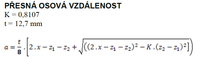

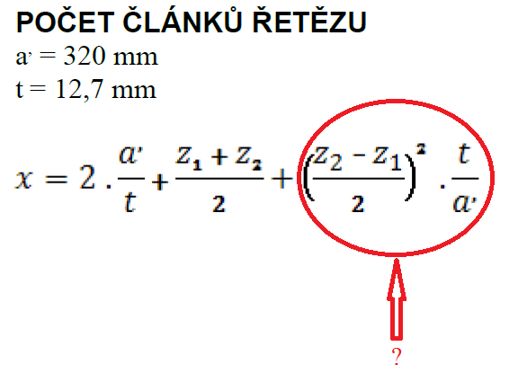

Zdravím, chtěl bych pouze poprosit o vysvětlení vzorců na obrázku, u vzorce pro výpočet počtu článků řetězu nerozumím té druhé části a u vzorce pro výpočet přesné osové vzdálenosti my nedává smysl prakticky nic. Pokud by jste někdo měl chvilku, byl bych rád za nějaké polopatické vysvětlení. Díky. :D

je v tom schovaná Pythagorova věta - počítá to přeponu pokud jsou kola nestejného průměru

To je zjednodušený výpočet.
V principu u převodu máš malé a velké kolo. Ve vzorci máš prvně počet článku ve větvi (od kola ke kolu), počet članku na jednotlivých kolech a ta část vzorce na kterou se tažeš vlastně zahrnuje to že řetez je ze šikma, větší kolo obepina vetším počtem článku, menší menším počtem. Když máš obě kola stejná, tak ti vyjde nula v te části.
http://help.autodesk.com/view/INVNTOR/2 ... 97A7DA6039
Mrkni na odkaz možna je to lepé nápsané.

Jako lenoch bych si stáhnul 30denní verzi MITCALC a máš to v Češtině všechno :wink:
