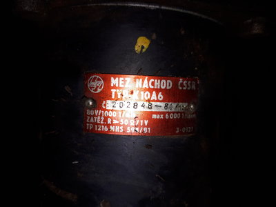

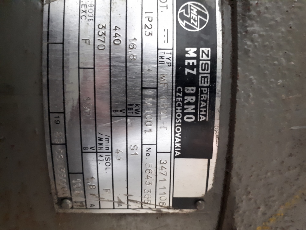

majo477
Příspěvky: 872
1. 3. 2019, 6:13
prikladám ešte foto štitku motora a tacha
Příspěvky: 23403
1. 3. 2019, 7:16
No takze mas vse co potrebujes
