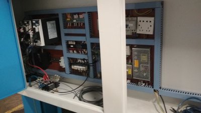

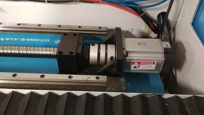

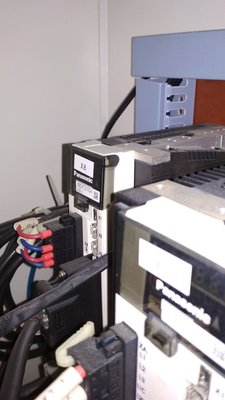

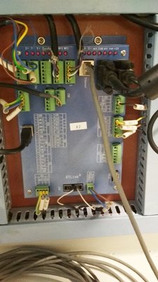

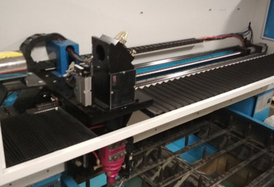

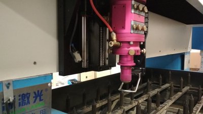

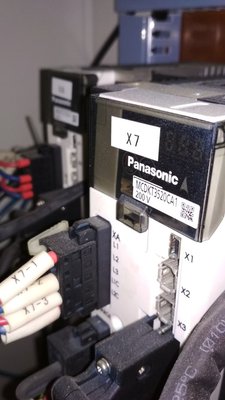

Laser má portálovou konstrukci s pohyblivým stolem v ose X, hlava se pohybuje v ose Y a Z. Panasonic X6 řídí servo pro posun stolu, X7 tu závitovku 30 mm a X8 osu Z. Ruida
Hlava a závitovka d=15 mm, servo 1,3 Nm
Panasonic X6 MEDKT7364CA1
Panasonic X7 MCDKT3520CA1
Panasonic X8 MBDKT2510CA1

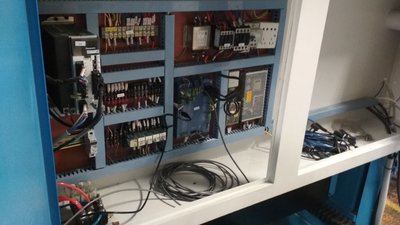

Panel detail
Panel detail
Panel
Panel
Pojezd
Pojezd

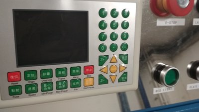

Ruida RDC6342G
Ruida RDC6342G
Servo 2,4 Nm na pojezdu, závitovka d=30 mm
Skříň
Skříň
Skříň
Skříň
Re: Přestavba laser na frézku
Napsal: 7. 3. 2019, 9:11
od robokop
tohle by na frezovani mohlo jit
nevim proc jsi nevyfotil alespon jednu celkovou fotku aby byla predstava o tuhosti
detaily veci ktere nejsou podstatne nafocene mas
rozhodne ruida musi pryc
ale zda se ze tam je jeste integrovany PC
k tomu by to chtelo vic informaci protoze to by pak mohlo jit krasne adaptovat na ridici system
jen k tomu dokoupit jednu kartu od mesy 7i76E
jeste se zeptam proc to vlastne neopravis coby laser
to by melo svoji uzitnou hodnotu
mozna by se to velmi dobre prodalo a misto toho bys mohl koupit dve masiny na frezovani ktere by na to byli mnohem vhodnejsi

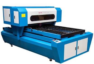

Ok. Netušil jsem, že budu řešit tuhost, původně jsem myslel, že mě jde "jen" o řízení, úplně přesně nevím co všechno je v tuto chvíli podstatné a co ne. Teď nejsem u mašiny, ale mám foto z manuálu. PC tam není, vede mě LAN kabel z PC u stolu do té Ruidy. Software (RDWorks) do Ruidy posílá asi Gcode, to přesně nevím.
Laser mě nějak přestává bavit, na to abych proříznul překližku 18 mm potřebuju 400W a víc, což je na skleněné trubky už dost a jednou přijde z Číny trubka, která drží rok a podruhý přijde trubka, která je za dva měsíce vypálená, navíc reálný naměřený výkon je 300W. Synrad, Coherent a pod. jsou cenově mimo (cca 400 000 a výš za 200W). Prodat by to asi šlo, otázka je za kolik a komu. Přišlo mě, že s relativně malou investicí z toho půjde udělat slušná frézka.
Laser celek
Laser celek
Napsal: 7. 3. 2019, 11:25
od robokop
trubka radove vydrzi leta takze delas neco spatne
patrne ti nechodi chlazeni trubice
ten stroj je na nejake serioznejsi frezovani malo tuhej ale nejak to pujde ale muze to byt dost trapeni narozdil od laseru
relativne slusna asi nebude protoze je to puvodne laser
takze absence kvalitniho krytovani a pri frezovani budes jednou za cas za 100 000 menit lineary a kulickace
ja bych se na to vyprdnul a koupil radsi kvalitni cinsky router ktery zvladne 4x az 6x tezsi frezovani a bude jakz takz snaset prach ze dreva
tohle chce trosku poladit a poslat do sveta je to paradni laser jen s chybou chlazeni trubice nebo je pretezovana proudem nebo tak neco
na co tam byla ta velka obrazovka vedle toho panelu ruidy?

Na obrazovku byl původně připojenej počítač s tím RDWorks, ale nebylo to moc praktický.
