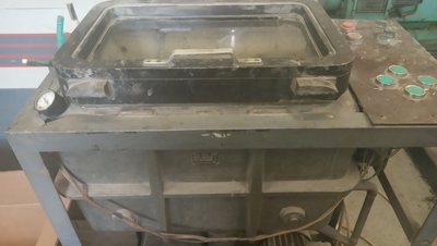

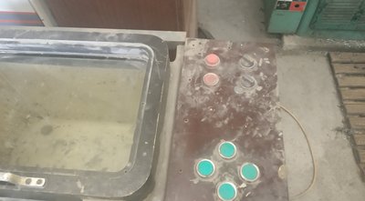

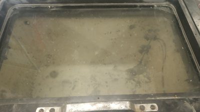

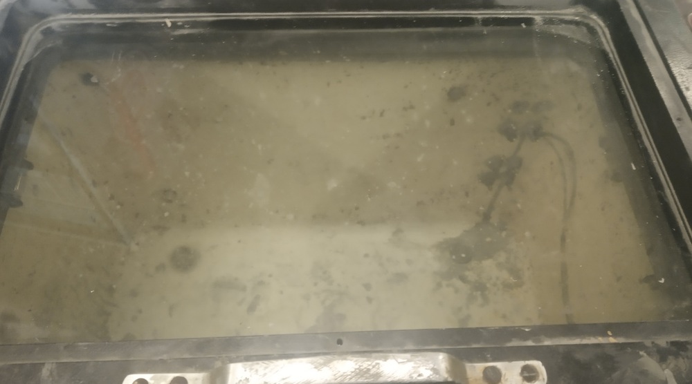

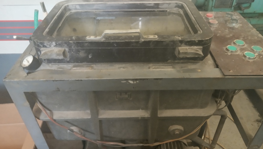

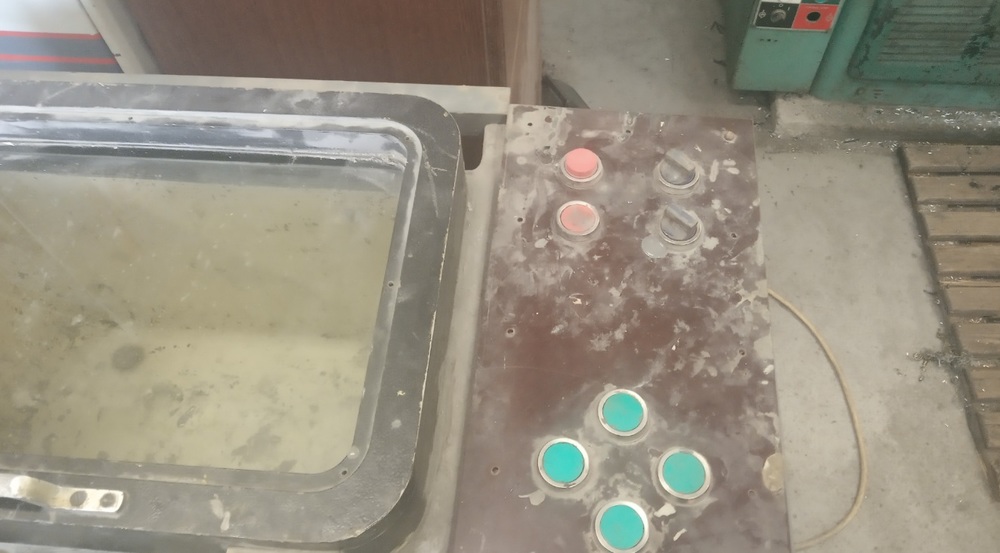

Mám to takhle ,dřív jsem tam měl serva a automat na míchání ,ale zabíral moc místa .Sklo asi 20mm (slepěj ti ho jako bezpečnostní všude možně )
ukázal bych fotky kdyby ten profesionální web nahrál fotky z mobilu ( asi mám Čínskej mobil a tak je to cenzurovaný :lol: ) prej nelze zjistit velikost obrázku :evil:

Tak další pokus přes malování ,pokud to nepůjde tak na to ser......

No to chce trochu rozumný postup ,nejdřív max vakuum vytáhneš tím vzduch v kapalinách (-0,95 na mém budíku ),pak připustíš vzduch ,(u mě to na budíku ukazovalo -0.85 ) pak matlala patlala ,potom šup s tím do formy a pomalu připouštět vzduch aby se stačil dosazovat materiál do formy .

ta komůrka je hezká :) no potřeboval bych trochu jiný formát - na výšku, několik pater, vstřikování hadičkami, to je zatím ve vývoji :)
