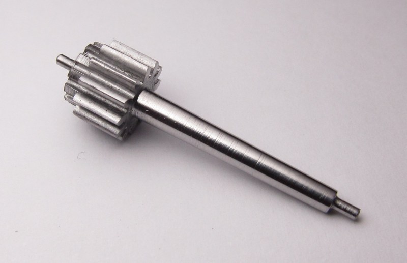

Cementování určitě né. Na tohle se fakt nehodí. Ty konce hřídele (průměr 1mm) se musí podle potřeby ještě dodatečně i žíhat, aby byly obrobitelný a nepraskaly. Původní pastorek je jako sklo, zřejmě bude skutečně z nějaké nástrojovky, já zatím testuji ten pevnostní šroub.

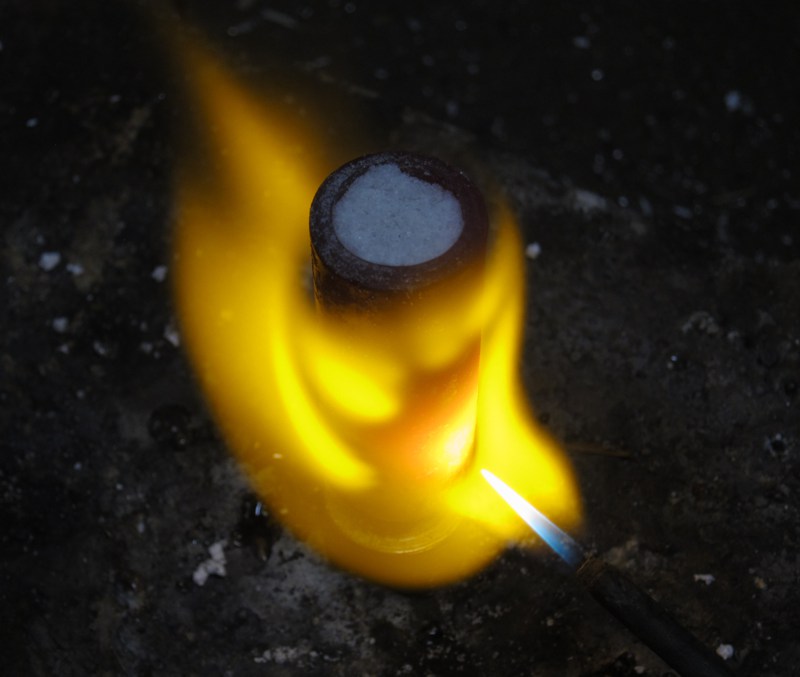

Problém je u téhle drobotiny, že se to nedá zahřívat klasicky na vzduchu plamenem, nebo v peci, protože se na povrchu tvoří okuje a povrch černá. Abych to kalení mohl provádět doma, hledám způsob jak to zahřát bez toho černání povrchu.
Dneska jsem udělal další kalící pokus s kuchyňskou solí. Udělal jsem si z kulatiny jednoduchou "nádobu" na nožičce, vyplnil jí solí a zboku nahřál autogenem (kyslíkovodíkovou svářečkou). Když se sůl roztavila, což by mělo být při 801stupních, tak jsem do ní vložil ten můj pastorek na kousku drátu. Trochu jsem ještě zvýšil teplotu abych se dostal někam k těm 850 stupňům a po chvíli ho vyndal a chladil v oleji. Ta sůl se na to "připekla" jako s tím boraxem, ale stačilo to na chvíli vložit do vody a rozpustila se. Výsledný povrch je čistý bez okují, jen jsou tam občas černé spečeniny z toho oleje. Ty stačilo lehce přeleštit a je to lesklé jako před kalením. Ještě to zkusím do té vody, pak by to mělo být zdá se zcela čisté. Takže za mě zatím dobrý
Andy V - Dík za ty kalící teploty. Ono už to roztavení soli při těch 801stupních hodně napoví v jaké teplotní relaci se člověk pohybuje. Ten sodík to vše barví do žluta a tak se hůř odhaduje barva té taveniny.
