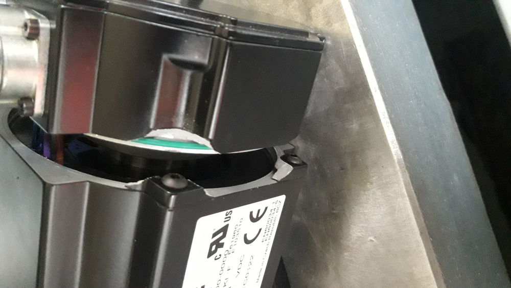

Ahoj všem.
Zná někdo z Vás zmiňovaný systém?
Potřeboval bych poradit, jak správně nakonfigurovat osu - vyřadit ze hry pravítko.
Po přestěhování stroje z dílny do jiné se po znovu zapojení stroje na driveru Xka objevila FA49- což je rozsah signálu z pravítka mimo toleranci tuším0,5-1,35Vss.
Několik dní jsem laboroval, jediné co se potvrdilo, že po připojení evidentně fungujíciho pravítka Y chyba driveru po reinicializaci zmizela a jeho status z "Error" skočil na "Ready"..
Několik hodin cca 15 jsem věnoval studiu na stránkách podpory Beckhoff.
Nevím jestli jsem správně pochopil, ale mělo by jít s nefunkčním pravítkem překonfigurovat z Closed Loop na Open Loop.
Probíral jsem se různými parametry, zkoušel jsem v PDO Axis managementu přenastavit z
1. Full error monitoring na- 2. Error monitoring only wire breaking a u referečního signálu z 12. Feedback 2- což jsou pravítka na 11. Feedback 1 - což je resolver motoru.
Nakonec jsem vyrešil nejlíp.
Neznalost je nejlepší řešení, akorát má nevýhodu škod...
Uplně poslední laborování bylo, že jsem ve Start-up listu zafajfkoval u parametru Feedback 2- disable....
Driver mi ve status manageru náhle rozsvitil Ready!!!
Tak jsem dal Activate Configuration, pro jistotu stisknul reset na ovladacím pultu CNC, naběhlo PLC a osa X vylítla během půl vteřiny na konec, jenže soft limit v tomhle režimu bez reference nefunguje, koncáky to krásně taky přelitlo a skončilo to krutým nárazem portálu na obrys stroje..Praskly 4 šrouby co držely ložisko kul. šroubu a rotor serva vyrazil zadní víko s enkodérem....
Fuj, ani psát se mi to už nechtělo..

To až bolelo to číst. Upřímnou soustrast
Děkuji, že jsi to napsal. Občas jsem línej při pokusech odpojit motor od šroubu. Ale teď už si dám větší pozor, abych raději investoval 5 minut do sundání spojky než pak léčit mašinu.
Jak to, že Ti to přelítlo HW koncáky? Máš pro to vysvětlení? To by chtělo do budoucna taky vědět a nějak vyřešit.
Ale k věci. Měřil jsi signál z toho pravítka? Protože problém je (byl) přece v pravítku, ne v motoru. Není tam jenom nějaká kravina jako ulomený drát nebo tak něco? Při stěhování se to snadno stane.
Bohužel Ti neumím konkrétně poradit. Ale kdysi jsem měl na chvilku v ruce TwinCAT3, a tam byly taky nastavovačky pro 2 zpětné vazby. Pokud si to správně pamatuju, tak tam bylo možné Encoder 2 nastavit na "No connector" a on prostě bral jenom tu první zpětnou vazbu, která je u Tebe z resolveru. Není to tady podobné?
Nakonec to můžeš zkusit na nějaké jiné ose, která není zbořená (se sundanou spojkou mezi motorem a šroubem).

Jo, měl jsem odpojit motor od šroubu, to je pravda, jenže jelikož jsem si hrál s různou polohou čtecí hlavy na pravitku, tak mě to nějak nenapadlo...Ono totiž v jednu chvíli vykazovalo chybu jen v jedné pozici, takže systém normálně naběhl, ale když se Xko dostalo na určitou polohu, spadlo řízení.
Pravítko jsem rozebral, viditelnou prasklinu na 650 dlouhym skle jsem nenašel, lesklé a čisté po celé délce. Nevím.. Tak jsem skusil preventivně vyměnit kabel od pravítka do driveru - nebylo nic platný.

Jestli můžu úvahu proč to ujelo - Ty jsi mu myslím zadal, že má jako enkodér 2 brát vstup z prvního enkodéru. Takže on Ti splnil Tvé přání.
Podle mě mu musíš říct, že druhou zpětnou vazbu vůbec nemá, pak by se měl chovat jako úplně normální stroj bez pravítek.
Samozřejmě musí být nastavený správný typ motoru a primární zpětně vazby.
Když sundáš na druhé ose spojku, odpojíš pravítko a nastavíš mu, že ho tam nemá, tak s tím můžeš snadno laborovat.
A znovu se zeptám - změřil jsi výstup z toho nemocného pravítka? Jestli to jsou běžná pravítka se sin-cos výstupem, tak to prostě obyčejným voltmetrem (nebo ideálně osciloskopem) snadno změříš aspoň natolik, jestli je tam něco fatálně blbě nebo ne.
Ale ještě se vrátím k těm HW koncákům. Máš teorii, proč nezafungovaly? O Tvém stroji nic nevím, ale nemůže to mít i nějakou souvislost i tím pravítkem? Třeba nějaký nefungující nebo špatně fungující zdroj nebo kabel, který to oboje napájí?
Nebo jsou koncáky umístěné tak blízko fyzickému konci osy, že už nedokázaly motor zastavit?
Rozhodně by mě nenechalo klidným, že ty koncáky jsou tam jenom na parádu a rozjetou osu nezastaví.

Koncáky jsou opravdu hodně blízko mechanickému konci stroje. Standartně, když jsem nezreferoval osy a jel rychloposuvem na konec, tak ten pohon ty koncáky shodily..Ale rychloposuv mám defaultně nastaven jen 2m, takže to ubrzdilo..
Při uvedené kolizi točilo servo maximalní otáčky, těla kolize byla od sebe cca 20-30cm, to se nedalo stihnout zareagovat..nabouralo a stalo se co se stalo. Za prvé to byla rána, že mi zalehly uši a za druhé v tom šoku jsem jen zarazil červenej hřib, takže nevím, jestli to odstavilo inkriminovanou osu. Upřímně jsem se bál, žé se třeba motor bude snažit ještě přeprat cosi a dostat třeba dalším uvolněným kusem stroje mě hned nutilo zmáčknout Total Stop...
Spíš su teda myslím, že servo vyvinulo tak vysoké, v provozu nikdy reálné otáčky, takovou setrvačnost( portál,vřeteno cca 400kg) že to prostě nemohlo stihlout zabrzdit jen odstavením driveru..

kdyz vyskocilo viko s encoderem pri narazu na konci kde ho vyrazila hridel serva kterou vyrazil sroub kterej vypochodoval ze zveho ulozeni tak tam evidentne existovala nejaka sila/vykon/proud a evidentne i nadproud
servodriver nemel zpetnou vazbu takze se snazil dorovnat neco co nereagovalo takze pridaval jak na rychlosti rotace pole tak na proudu aby ziskal moment
oba tyto jevy by mel umet zdetekovat a mel by je mit osetrene
i blbej cinskej driver kteremu uskubnes kabel od encoderu cukne a po centimetru proste stoji a sviti alarm (vetsinou nadproud)

No, myslím, že nějaké testování nadproudu by s tím nic neudělalo.
Pokud to přeletělo koncáky, a pokud ty koncáky byly funkční, tak už to jelo jenom setrvačností. Takže tam nadproud žádnou roli nehrál.
A s tím utržením enkodéru a automatickým zastavením - jestli jsem správně pochopil ten první post, tak kolega nakonfiguroval, že tam to pravítko má, ale je tvořeno resolverem motoru. Takže driver žil v domnění, že dělá vše správně (něco jako třeba náš parlament).
Druhá věc je, jestli systém měl povolit zadat tak nesmyslnou konfiguraci.
Ovšem taky je možné, že jsem ten prvotní popis blbě pochopil a bylo to nakonfigurováno jinak.
