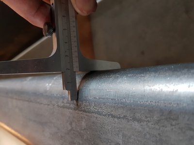

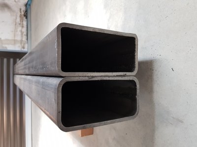

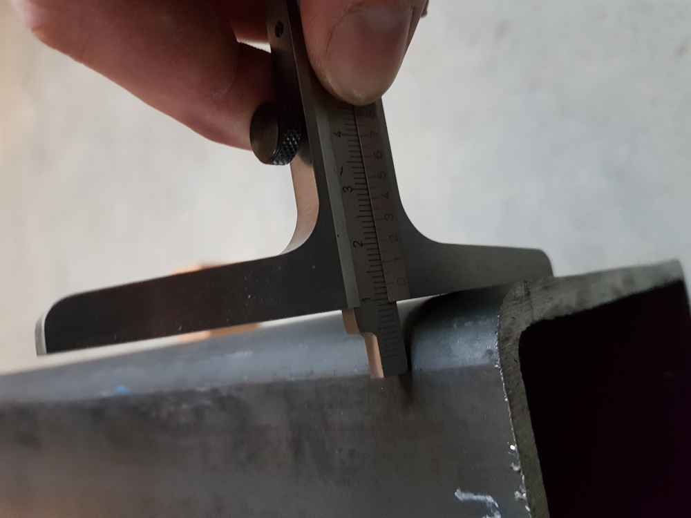

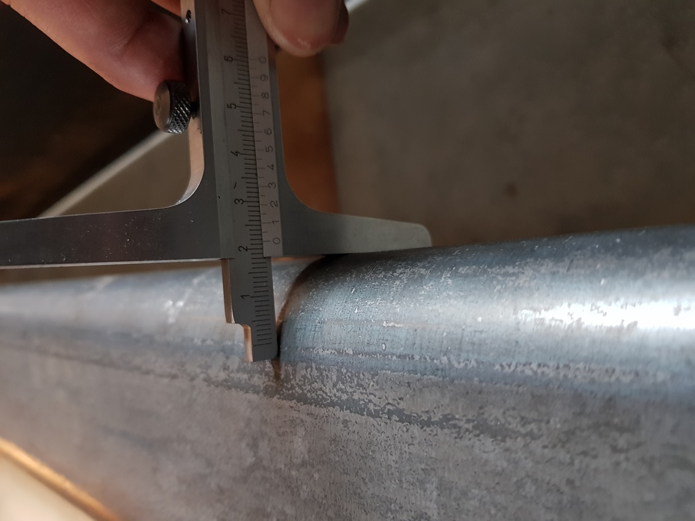

Dnes jsem byl v kondoru pro dva jekly 200x100x8. Přivezu domů a koukám, každý jiný. Ten vpravo úplně mimo toleranci, myslím, že tolerance na vnější zaoblení je v intervalu 2 až 3 násobek tloušťky stěny, tj. 16 až 24mm a co jsem naměřil vidíte samy. Když jsem ten jekl otočil, tak ještě horší, nenaměřil jsem ani ne R10 :evil:
Napsal jsem jim email, uvidím jak se k tomu postaví.
Máte někdo zkušenosti s něčím podobným, reklamovali jste někdy něco podobného v kondoru ?

Takže zaoblení 2 až 3 T, což činí 16 až 24 mm. Podle fotek to máš v jejich toleranci :( , ale kdyby jsi to chtěl třeba nastavit na délku, nebo třeba svařit do vinklu, tak potěš pánbůh se nějak strefit, aby to trochu vypadalo. :shock: To aby si člověk bral radiusové měrky a šel si vybírat jednotlivé profily :oops:

Josef píše: ↑26. 3. 2019, 11:11 Takže zaoblení 2 až 3 T, což činí 16 až 24 mm. Podle fotek to máš v jejich toleranci :( , ale kdyby jsi to chtěl třeba nastavit na délku, nebo třeba svařit do vinklu, tak potěš pánbůh se nějak strefit, aby to trochu vypadalo. :shock: To aby si člověk bral radiusové měrky a šel si vybírat jednotlivé profily :oops:
Neni v toleranci. Podle fotky je v toleranci pouze ten na fotce vlevo, ten vpravo ne. Na tom vpravo jsem nameril R12,5 a dole dokonce R9,5
Příspěvky: 5682
Příspěvek 26. 3. 2019, 11:42
No, máš to 12,5 a 21,5 mm. Tu druhou fotku jsem si nezvětšil a blbě jsem to odečetl (těch 12,5 mm). Díval jsem se na nějaký katalog a ti tam měli r=20 mm. Těmto to hodně lítá :(

Příspěvek 26. 3. 2019, 11:51
Nicmene to vypada zatim dobre. Kokunikace zatim dobra. Zitra bych mel mit nove urizly kus, ktery bude mit zaobleni jako ma ten vlevo.
