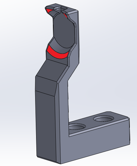

Potřeboval bych vyrobit 3ks těchto kleštin.
Materiál dural (ideálně 7075 ale není podmínkou)
Termín co nejdříve, ale 14 dní na to mám.
Celková přesnost nejlépe +/- 0,06mm (nebo dejte vědět co lze)
Jedná se o pozici spodní plochy kterou kleština sedí na čelisti a červených plošek.
Cenu navrhuji 3000kč včetně materiálu a dopravy.

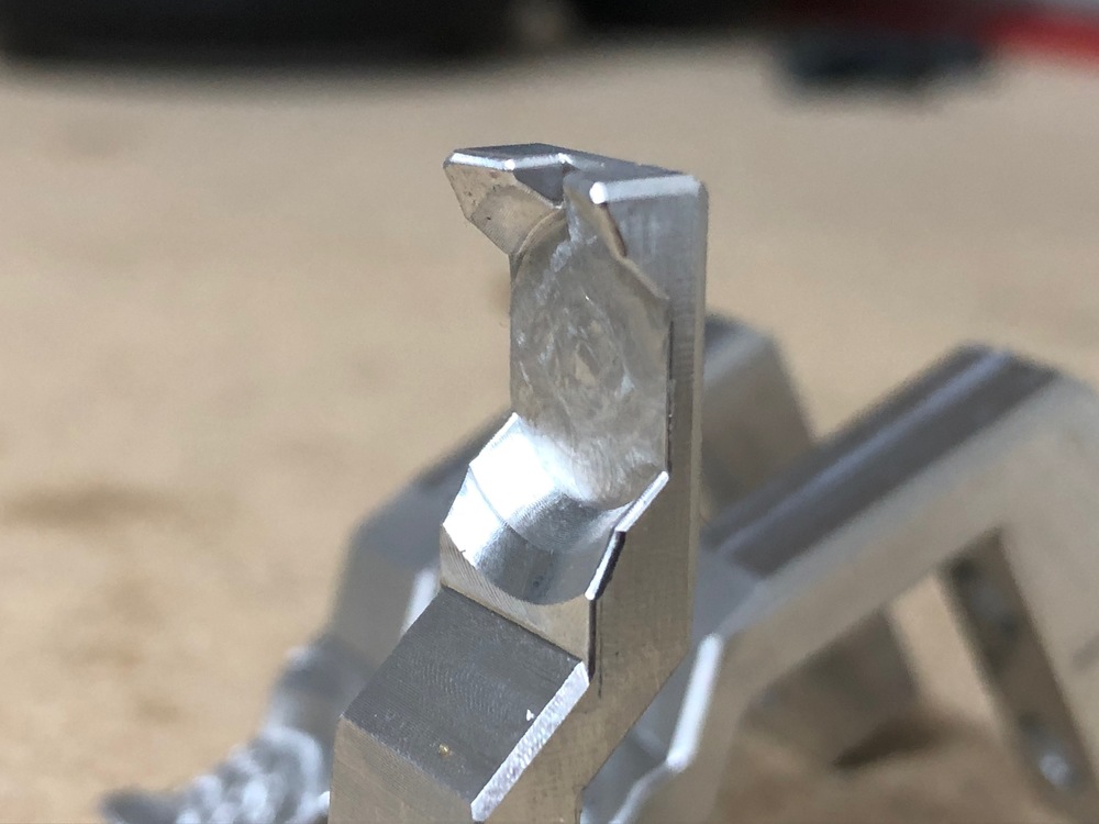

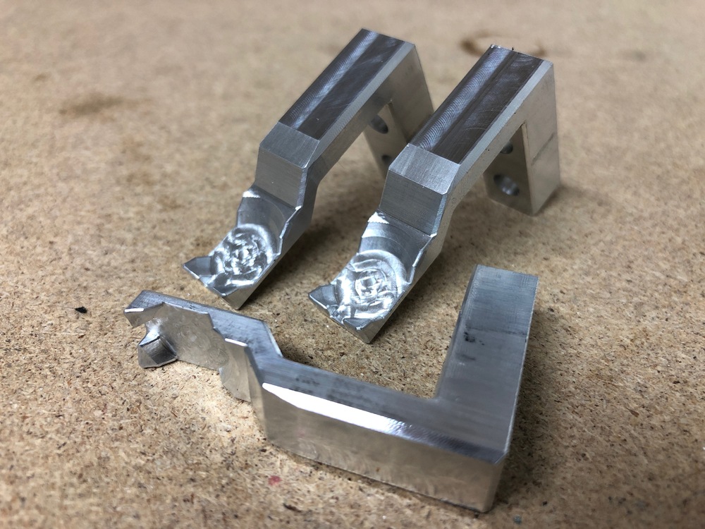

Takhle nějak to dopadlo. Ty vnitřní rádiusy u děr jsou tak na pětiosu, tam sahnout nešlo. Zítra to pošlu ...
100ks bych dělat asi nechtěl :-D
