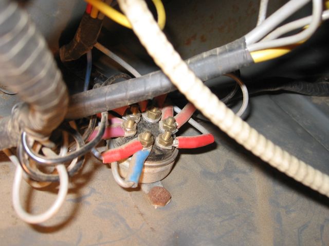

r4cv
Příspěvky: 2905
Bydliště: Topoľčany
27. 3. 2019, 7:39
tá cesta je určite najkratšia, kratšie to nejde.
baterka je vzadu.
kábel ide od regléru (pri štartéri) dopredu
ešte ma napadlo, že som vyberal komplet kabeláž s očkami a šlo to blbo.
ale späť to skúsim dať bez očiek a tie spravím až namieste.
