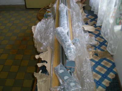

30. 6. 2009, 1:46
Balicek z cncshopu...mi to trvalo nez jsem to rozerval :D
