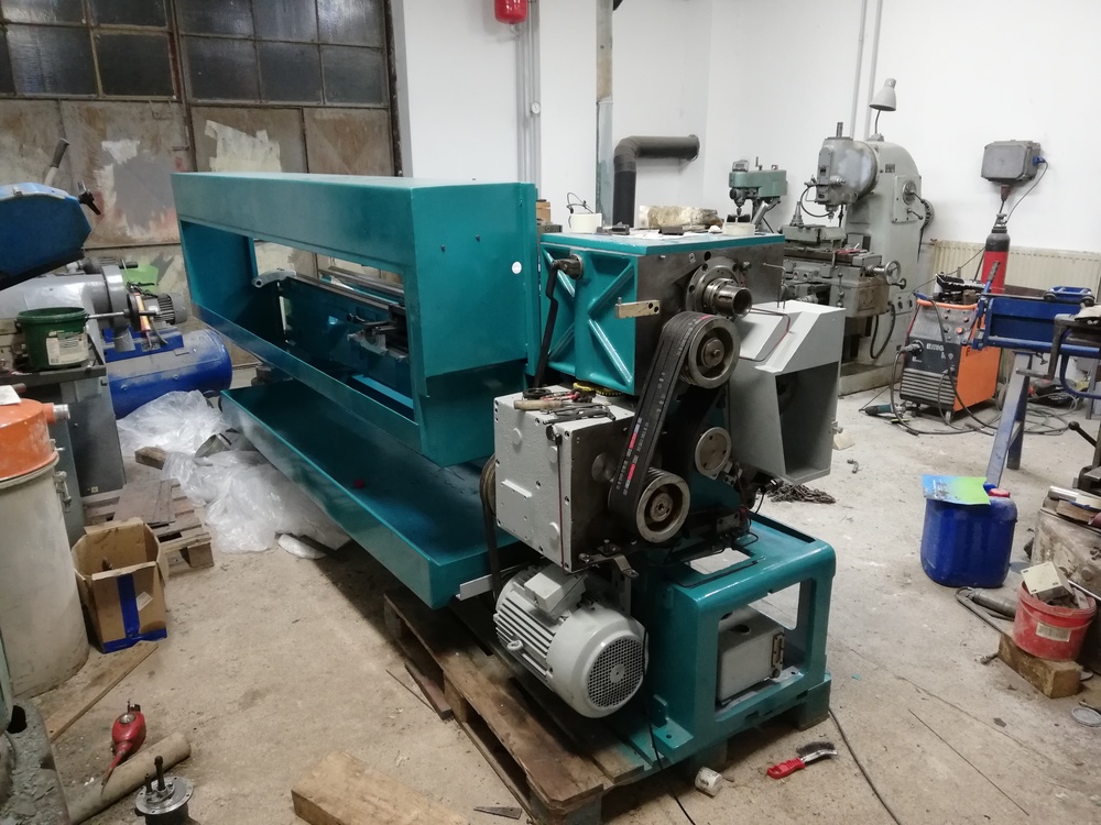

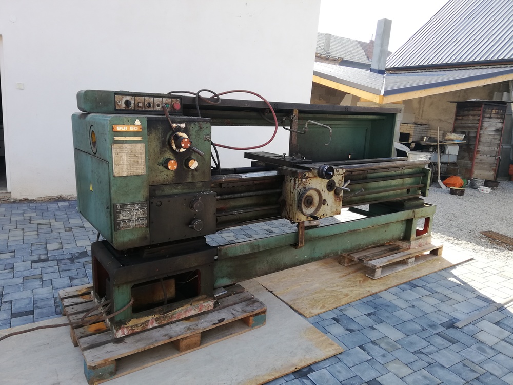

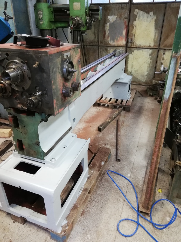

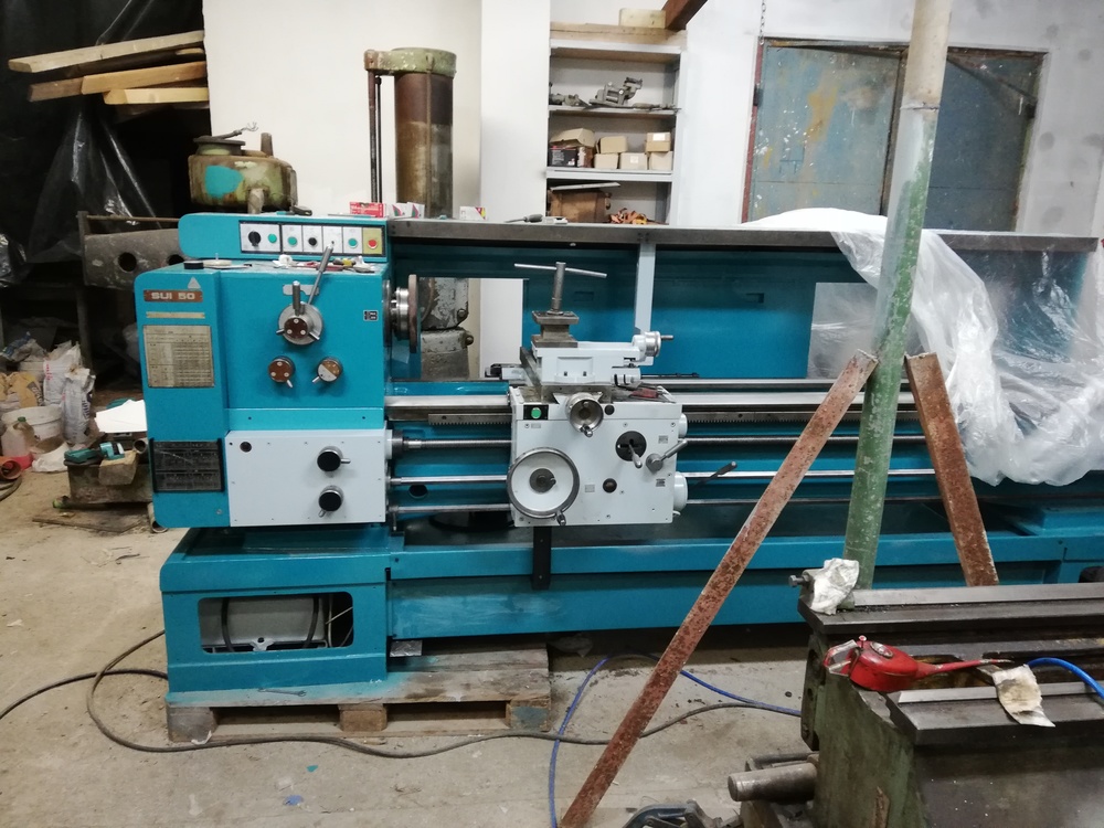

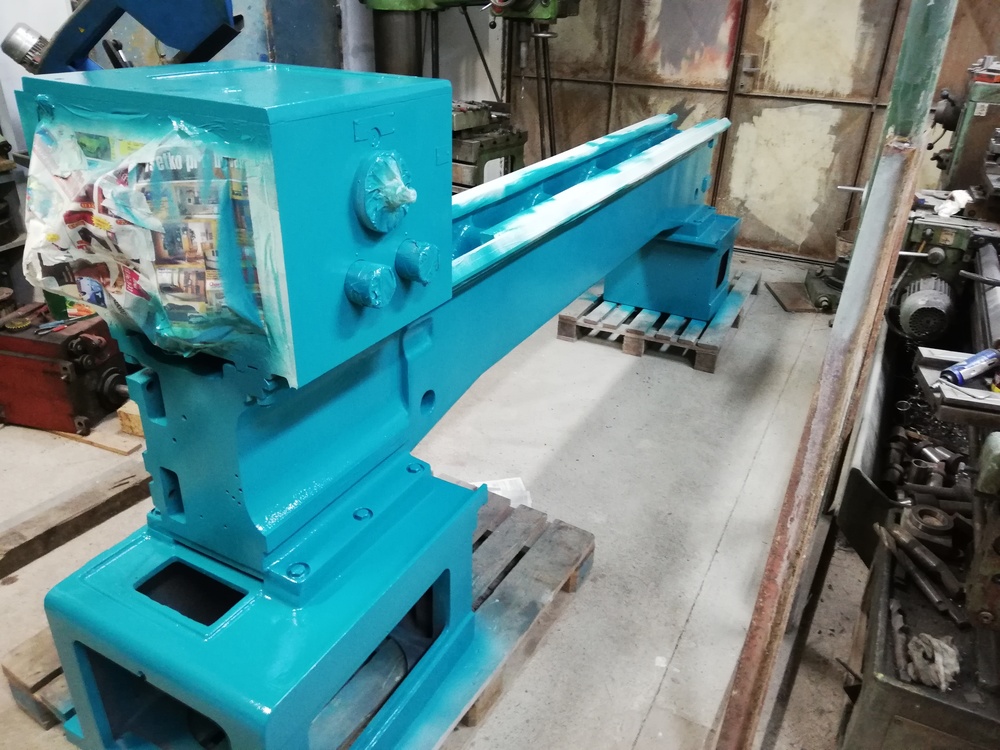

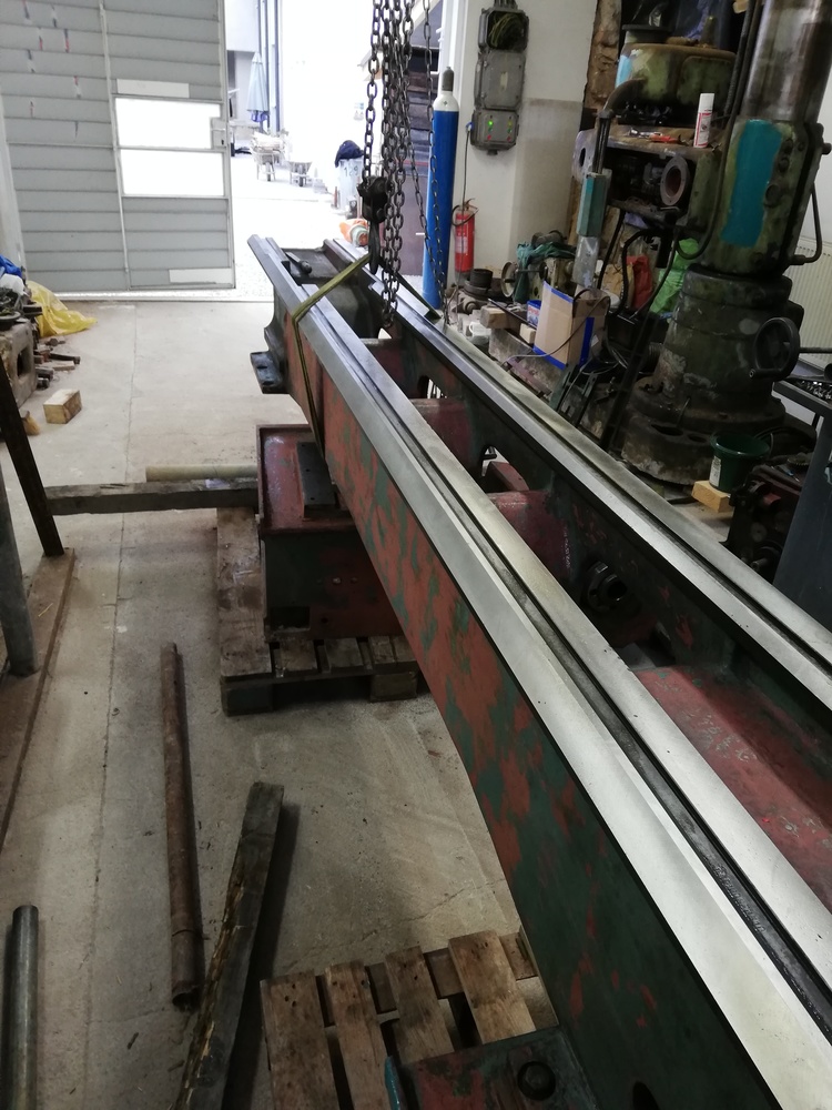

Čaute, konečne sa mi podarilo zohnať sui50 nanešťastie nebol v najlepšom stave, som sa rozhodol pre kompletnú go :) všetky klzne plochy som dal prebrúsiť + hlavný suport sa sfrezoval a vyplnil kĺznou hmotou, sú tam nové ložiská,remene,stierače,náplne a náter 2 zložková poliuretánová farba.

kde ti to brusili, kolko to stalo?

Som sa poinformoval a najlepšie to vyšlo v Maďarsku cez jedného známeho v debrecene 1200€ stalo komplet všetko prebrusiť ale stoho 130€ bola tá kĺzna hmota ale keďže som mu už pár sústruhov zobral tak na 800/2000 rumúna mi povedal 1000€ a sui 50/1000 za 800
Teraz mu ich idem zobrať :)

to sa mi zda dobra cena... v podstate mas za maly peniaz novy sustruh, ktory ti posluzi velmi dlho. O tej klznej hmote som doposial este nepocul...

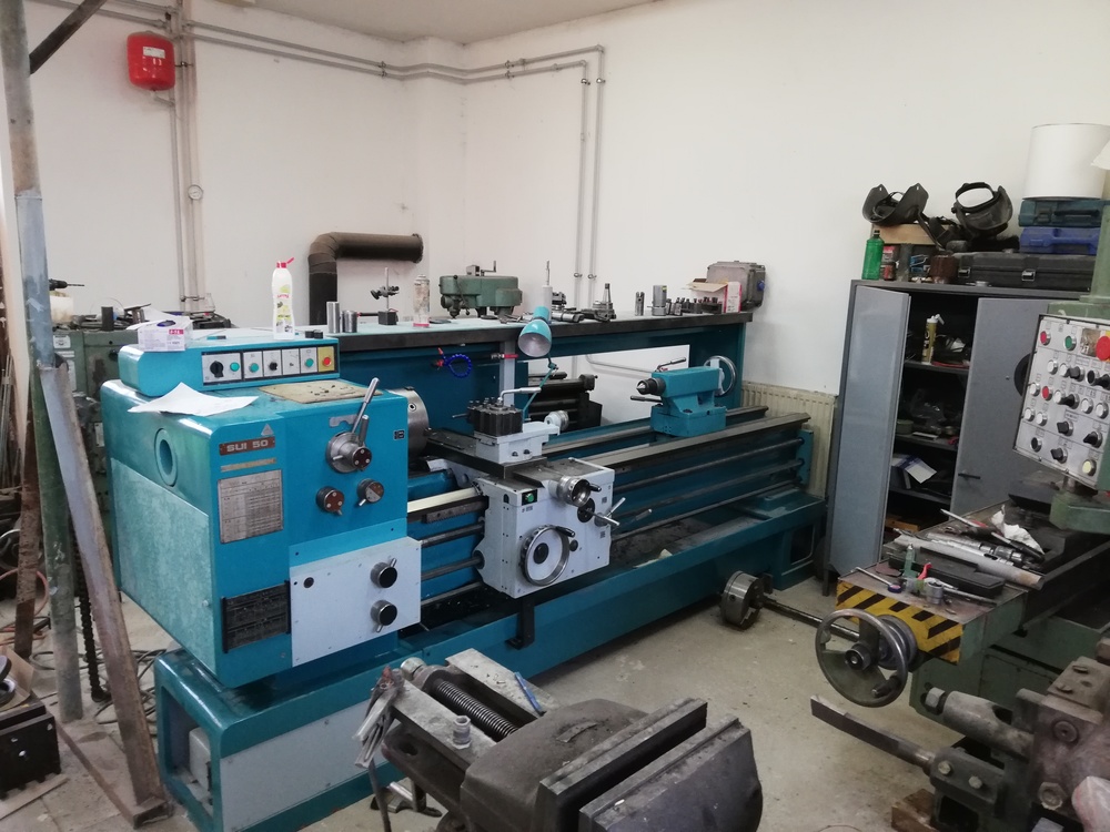

Takto vyzerá už komplet poskladaný.
Tá kĺzna hmota je dobrá vec nemusíš nastavovať hrebeň odfrezoval 1mm- (to čo odbrúsil) zo suportu a vyplnil tou hmotou :) vraj že sa to používa pri cnc sústruhoch

Ten mulifix si tam mal?alebo si ho dokupoval?vyzerá to dobre

masina vyzera super... ked to poskladas, skus to aj pomerat...

Mal som doma jedno mi ostalo z iného sústruhu ale nepoužívali sme ho a že skúsime dať na tento sústruh trocha ho trebalo upraviť ale nevymenil by som ho za nič na svete je to super vec .
:) Ako keď myslíš presnosť už sa stalo
