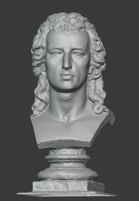

Zdravím,
sháním pro známého někoho, kdo by dokázal vyfrézovat na víceosé fréze bustu v životní velikosti. Jednalo by se o 3 různé tváře, materiál extrudovaný polystyren, 3D model by dodal.
Nabídky prosím do SZ, diskuzi a radám zde se nebráním :D

Tak to by snad stačilo i na 3osé mašině a párkrát to otočit, ne? Proč zrovna z EPS?

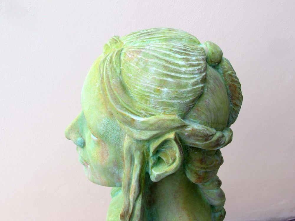

Model máš v STL? Podobné věci děláme, ale trochu jinak. Tohle modelovala žena, já na to dělal patinu:

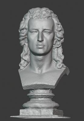

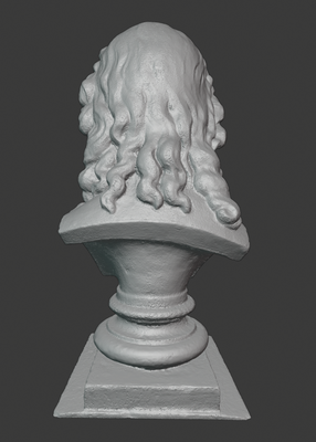

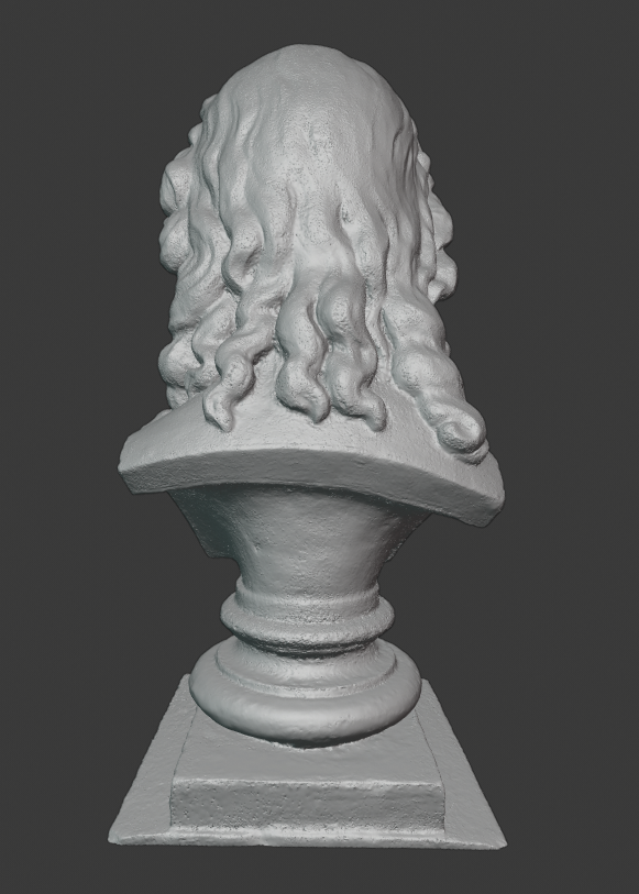

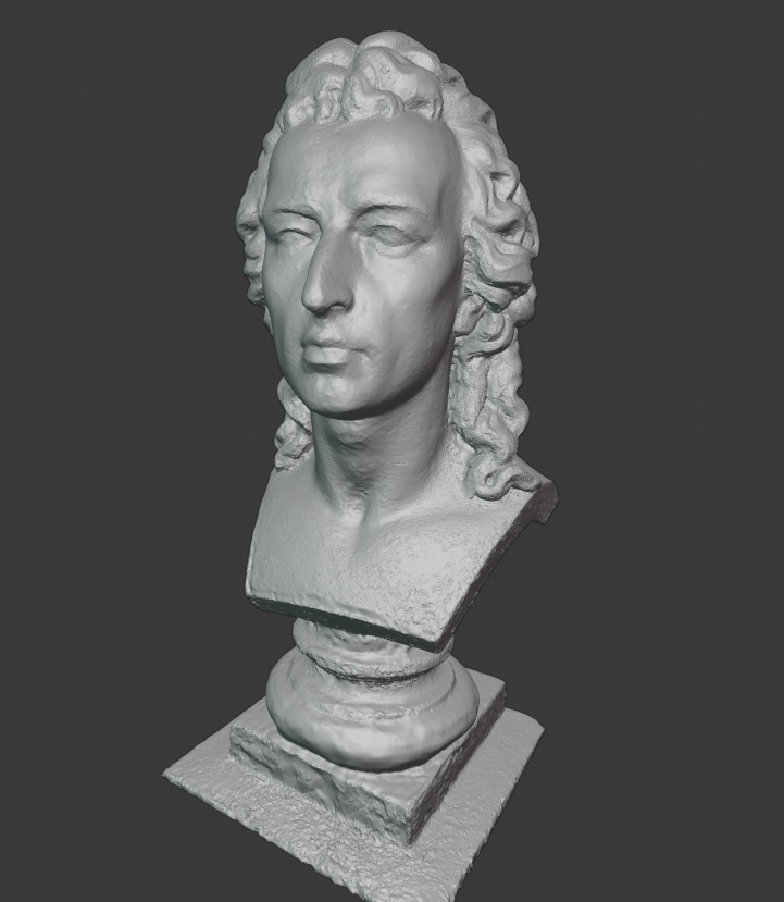

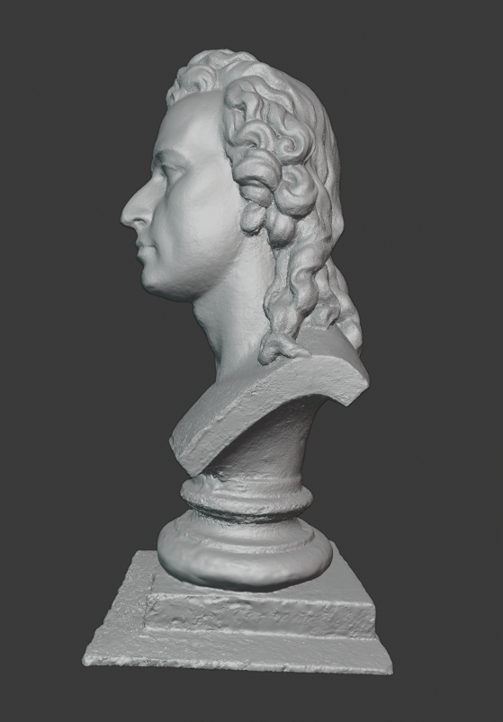

Jedna z bust pro představu. STL má zatím 10milionů trojúhelníků, ale dá se přepočítat na nižší počet. Z EPS proto, protože bude následně sochař dodělávat povrch a má to sloužit pouze jako podklad pro zjednodušení práce.

STL s 10 mil. trojúhelníků je na pouhý hrubý podklad poněkud přehnané. Stačilo by asi tak o 3-4 řády méně. On i ten zvolený postup je dost zvláštní. Pokud to má dělat sochař, tak si ten hrubý polotovar vymodeluje rychleji a levněji ručně, než seženeš to obrábění.
My to děláme obráceně. Nejdřív se to celé ručně vymodeluje a pak naskenuje. Teprve když potřebuju z malého modelu udělat velkou souchu, tak řeším obrábění z naskenovaných dat.

Jestli jsem dobře pochopil zadání, tak se jedná o sken skutečné sochy (tahle je vysoká cca 90cm), který vznikl fotogrammetrickou metodou. Má vzniknout její digitální model, proto tak vysoké rozlišení a co nejvěrnější kopie která se bude zřejmě odlévat z umělého kamene. Proč tam ještě je ten mezičlánek v podobě sochaře a proč se rovnou nedělá například z umělého dřeva model pro to odlévání netuším :(

jova: Tak jestli se to skenuje, frézuje polotovar, ručně modeluje, zaformuje, odlévá a pak se to zase bude muset ručně dodělat ....... jestli si to moc nekomplikujete. Při tomhle postupu to bude hodně nákladná výroba.

Mně to naopak připadá docela rozumné.
Možná jde o něco vzácného, tak je třeba udělat kopii.
Takže skenování a frézování podle naskenovaných dat je přece docela logický postup.
Ten sochař tam možná domodeluje něco, co třeba na originále už chybí (nějaké uražené kousky materiálu atd.).
Model pak zaformovat a odlít z umělého kamene je snad taky docela logické.
Jenom bych to asi nedělal z polystyrenu, ale slepil bych hrubý polotovar třeba z lipového dřeva a vyfrézoval to z něho.
Po akci by pak ty dřevěné modely mohly fungovat i jako sochy pro vnitřní prostředí.

Domodelovávat tenkou vrstvu na polotovar z polystyrenu bude pěkná pakárna, ale je to možné. Já bych to dělat nechtěl. To bych si raději na scházejících místech domodeloval přídavek materiálu v počítači. Pak to celé vyfrézoval z PUR bloku, hustoty tak 300kg/m3 a následně bych to dodělal ručně. Pokud to má být kopie něčeho vzácného, tak bych udělal přesnou kopii a nic neupravoval. Pokud to má být volná tvorba, tak bych se zase vykašlal na skenování a modeloval to celé ručně.

Netrvám na té víceosé fréze, pokud to půjde slepit z více kusů a má s tím někdo zkušenost, klidně se to může dělat na klasice.
Ve výsledku si to stejně bude ještě domodelovávat ten sochař.

No do polystyrenů nefrézuju ale do pur pěny 60-80kg/m3 celkem běžně ,jde to rychle a není problém s nástrojema obrábí se to skoro samo bez záludností .Bohužel ti nepomůžu vytížení mi to nedovolí,ale třeba to někoho nakopne aby se nebál.
