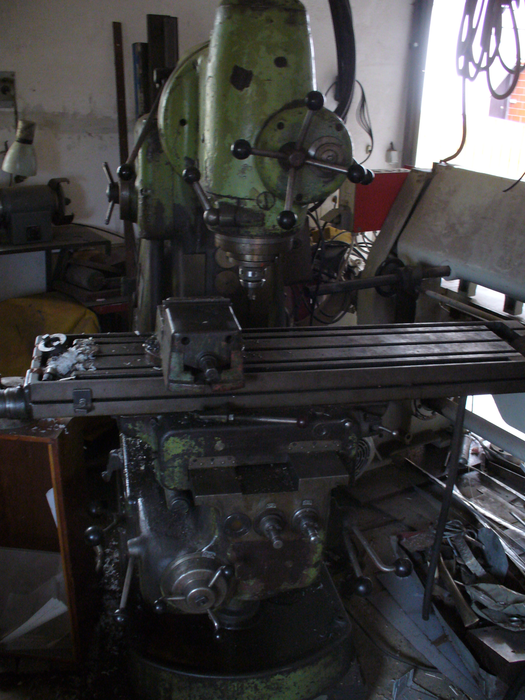

nemate nahodou nekdo tech.dokumentaci t frezce fv2a mas
koupil jsem ji v horsim stavu a rad bych vedel co me ceka dik vsem
trnkav
Příspěvky: 1047
Příspěvek 2. 7. 2009, 10:50
Pošli foto, ať víme jak vypadá horší stav.

nevim asi toho moc neuvidite
capumpor
Příspěvky: 1062
Bydliště: obec Černý Vůl
Příspěvek 3. 7. 2009, 10:04
Horší stav? Neřekl bych, ale neslyšel jsem jí. Nevím jaká je uvnitř.
Nějáký ten pasport by se myslím našel.
Krutor
Příspěvky: 1097
Bydliště: Moravské Bránice
Příspěvek 4. 7. 2009, 7:40
To nevypadá zle. Zdá se, že to nemá ani zavrtaný stůl, což je u vertikálky celkem výjimka.

Příspěvek 4. 7. 2009, 8:46
No v práci máme taky vertikálu z roku 1941 původem z ČKD a má stůl taky netknutej.A to už pár učedníků pamatuje.Včetně mě :lol:

Gustavson píše:No v práci máme taky vertikálu z roku 1941 původem z ČKD a má stůl taky netknutej.A to už pár učedníků pamatuje.Včetně mě :lol:
Tak to je poklad. Moc starých frézek s neposkvrněným stolem jsem neviděl. Ono je to hned, a ani moc nezáleží na tom, jestli u toho stojí starej profík nebo mladej učeň. Kolikrát ten profík už si je tak jistej, že nedává bacha a spokojeně to tlačí do stolu, zatímco učeň je vybátej a pořád kontroluje dorazy atd, takže to nezajede.
Já se považuju za celkem zkušeného a přitom stále opatrného, ale už jsem se na své BF20 taky jednou divil, proč mi z duralu lezou litinový špóny :o
