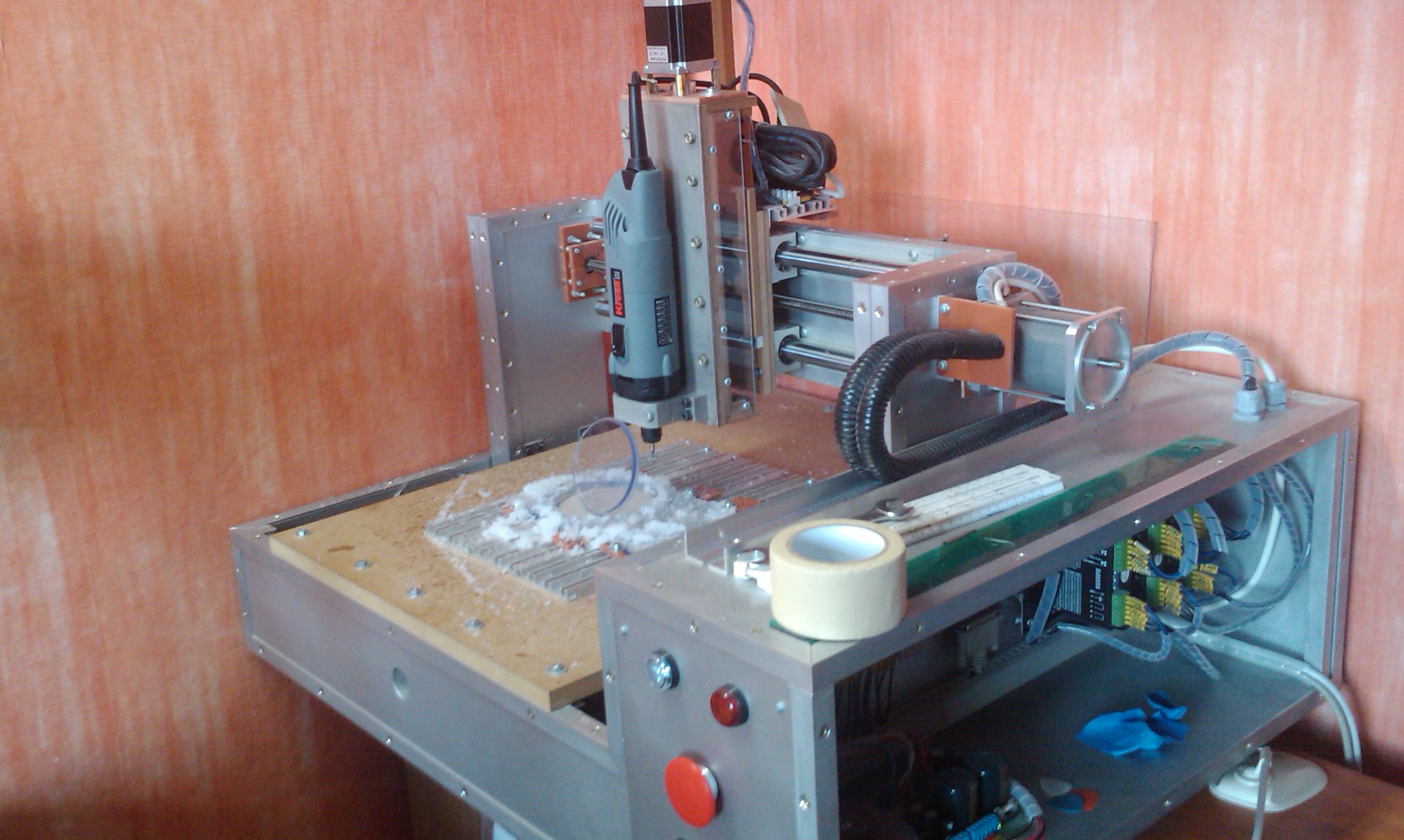

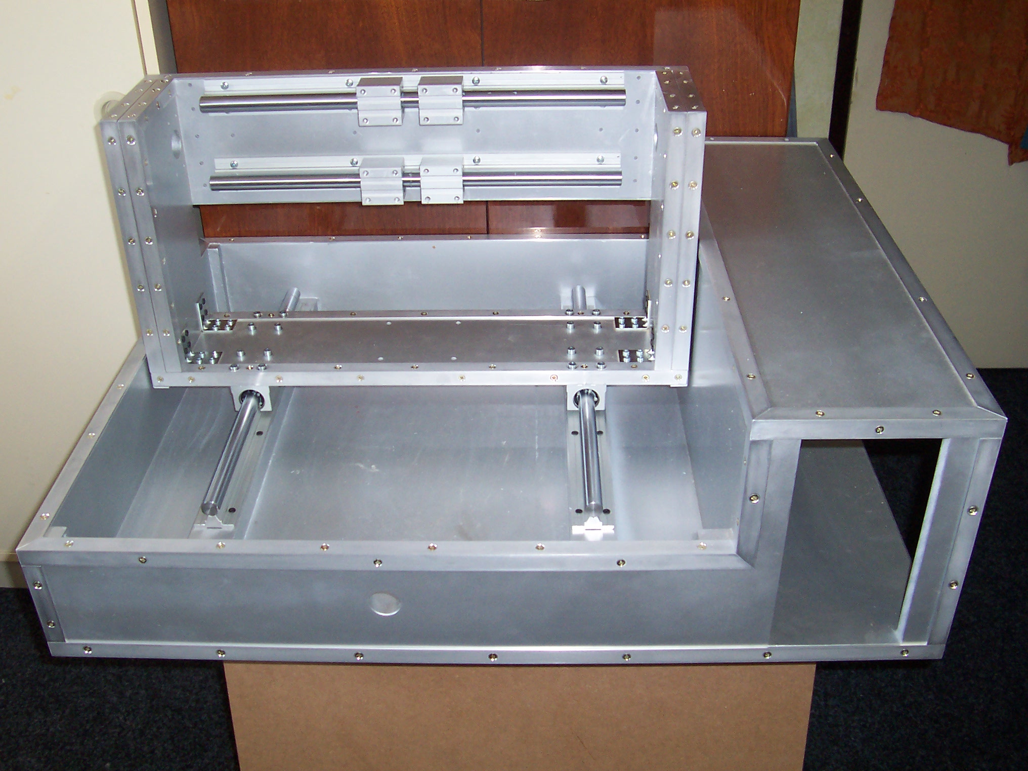

Zdravim všecky, jdu se vám pochlubit se stavbou me druhe masiny.
Stavím ji z MDF desek a hliníkových profilů, vedení podepřené tyče o průměru 20mm a 500mm dluhé a to je zatím vše co se na ní nachází. Pohony použiju z prvního stroje (MEZ 5,5A, 0,75Nm), v blízké době bych rád investoval do lepších. Šrouby zatím 12x3 z toho, co zbylo a co je i se silonovýma maticema. Než zkonstruuju osu Z, také rozeberu z mašiny a prozatím ji nasadím tady. Elektronika z cnc shopu, 3x M542 - driver pro krokové motory, 50V, 4.2A + CNC IO Board. Vřeteno uvažuji Kress800, neporadí někdo lepší volbu ?
Tož toto je stručný popis, rád přivítám užitečné rady :)

Zajímavá konstrukce, ten "okenní" portál. A vedlo to je integrovaná odkládací plocha?
Ty krokáče MEZ mají při 5.5 A jenom 0.75 Nm???

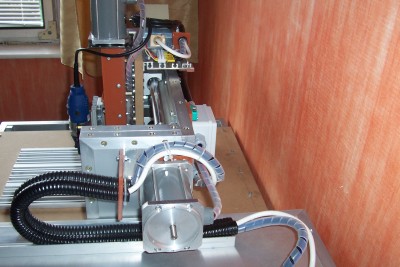

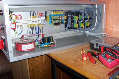

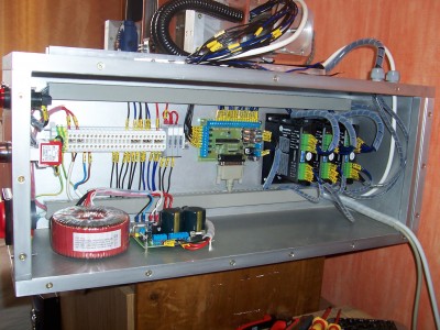

Po výkendu občasné práce jsou zapojeny motory se šroubama na vyzkoušení. Ty motory to maj napsané takhle na štítku a jelikož to krmím 4A proudem, tak síla/rychlost nic moc, dají se zastavit snadno rukou při rychlejším posuvu. Po pravé straně v tom prostoru bude rozvaděč a zepředu nejaké to ovládání. Teď mám v plánu osadit elektroniku přímo do stroje, kabeláž atd..
Přikládám foto..
PBr
Příspěvky: 1040
Bydliště: Slovensky Grob
7. 7. 2009, 2:58
Tie motory nie su nahodou krokace s hladkym rotorom? To by vysvetlilo, preco su take slabe.

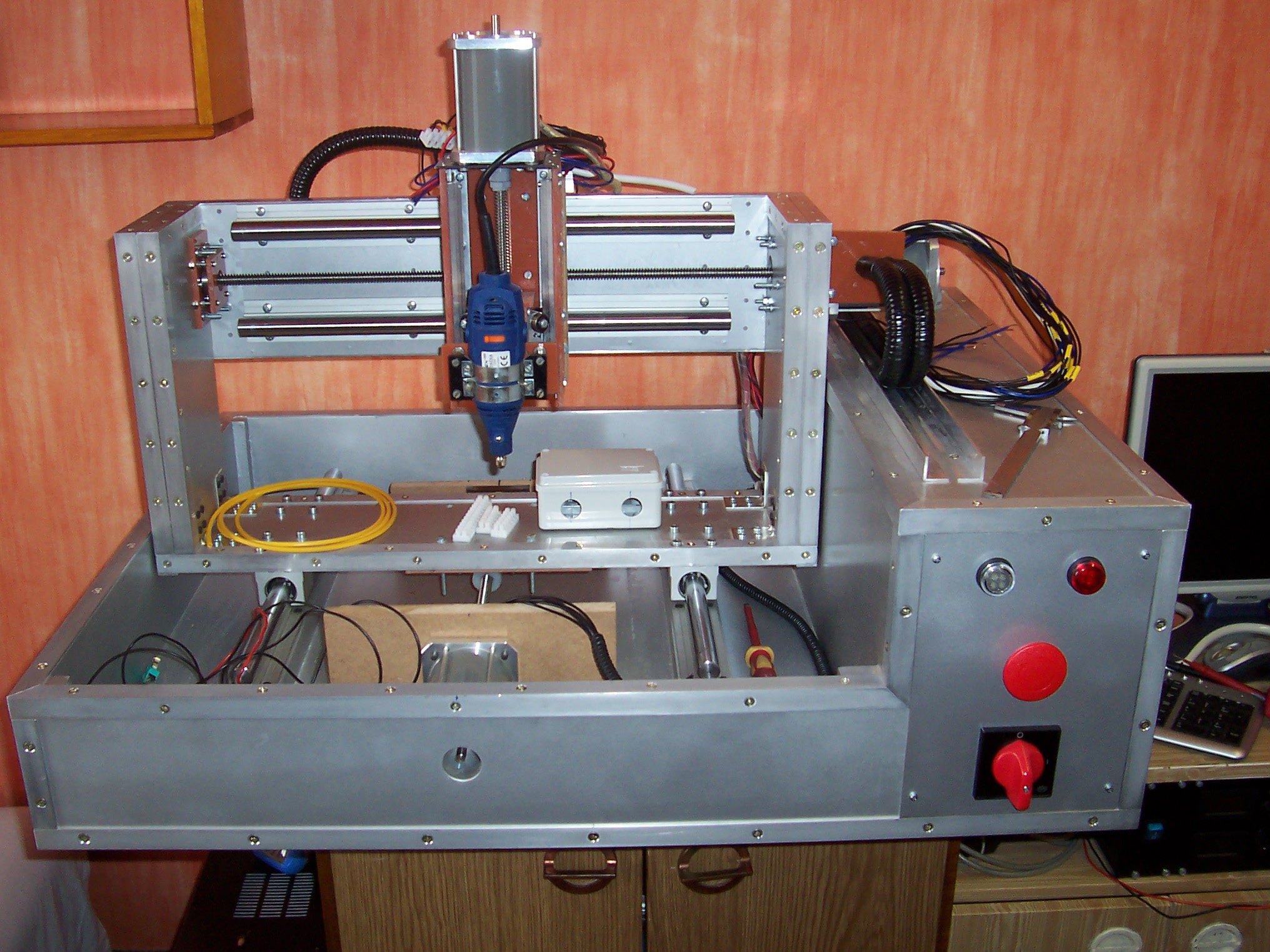

Trocha jsem pokročil po dlouhé době.. Teď se chystám dodělat kabeláž k motorům a nějakým způsobem přidělat a zapojit koncáky.

17. 10. 2009, 1:36

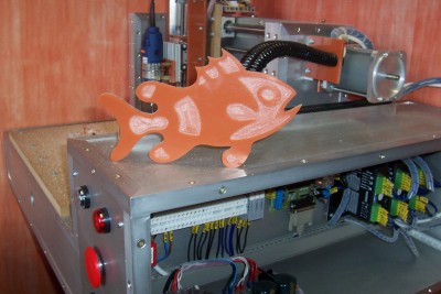

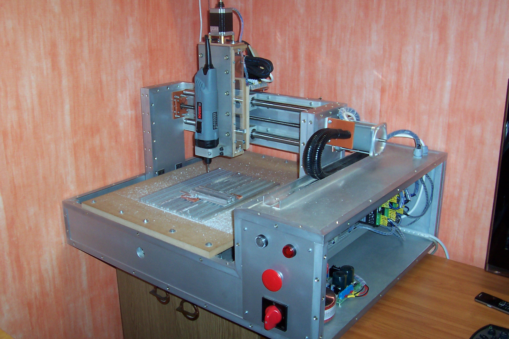

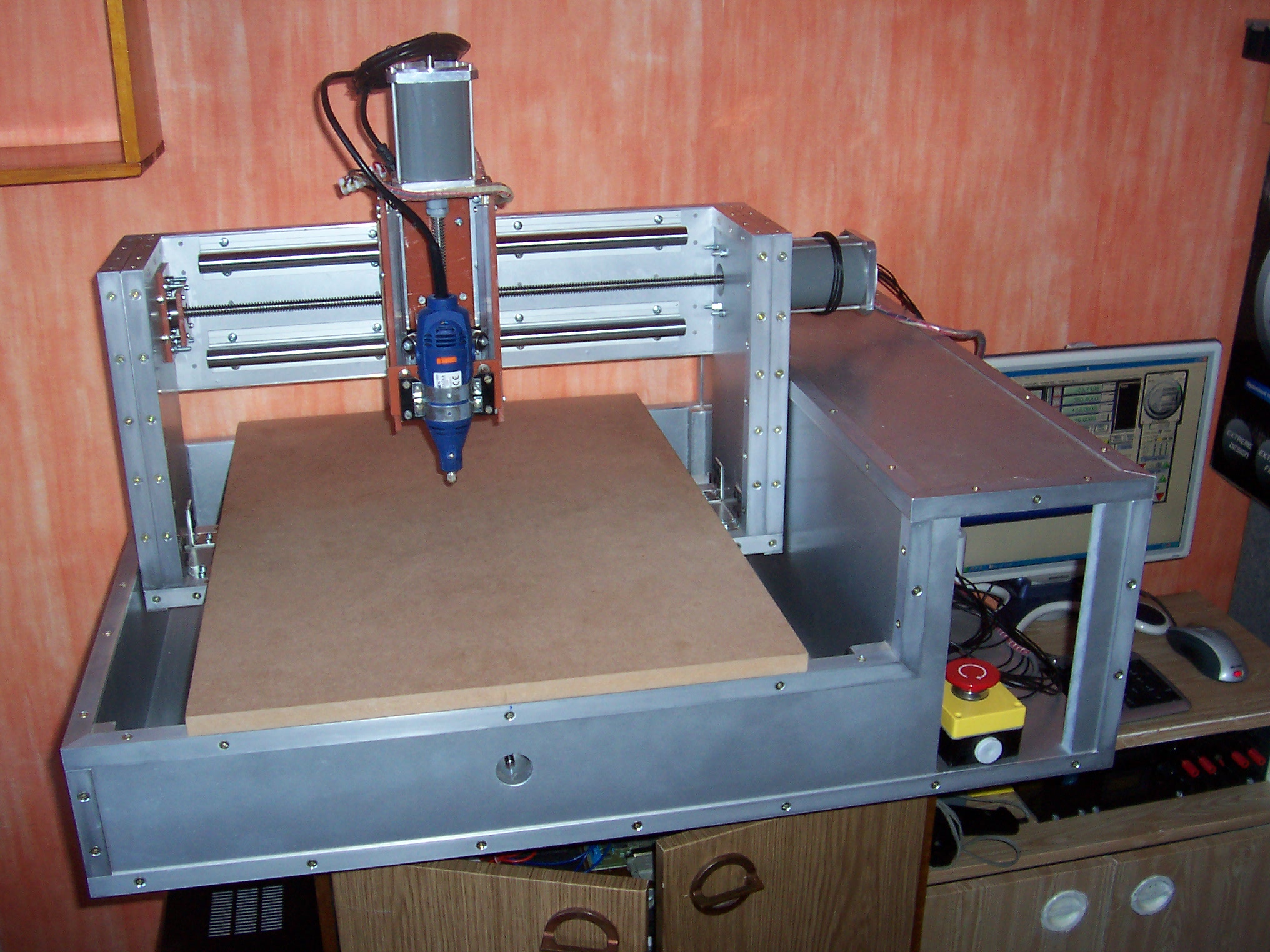

Po nějaké době o krok vpřed.. dávám sem nějaké foto :)

17. 10. 2009, 2:07
Vypadá to pěkně. Ještě bude nějaký krytování osy X? Jinak budeš mít skříň plnou špon.

17. 10. 2009, 2:28
bobik píše:Vypadá to pěkně. Ještě bude nějaký krytování osy X? Jinak budeš mít skříň plnou špon.
Krytovaní ty Xky je v plánu až bude hotová nová Z osa, ta plastova je hrozná. Akorat zatím nevím jak :)
Na skříňku už mám nakoupené plexi, stačí užíznout, při domácích podmínkách jsem zatím nevymyslel nejvhodnější způsob.
Já se teď nestačím divit tomu "vřetenu", že to vůbec zvládlo takhle v klidu. Je to můj první výrobek na týhle mašince, mám to i nějak natočené, to chvíli potrvá.

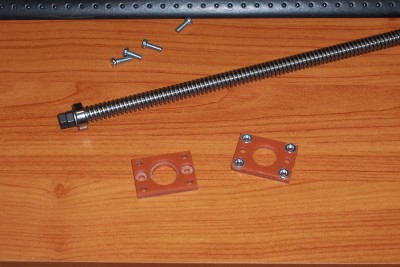

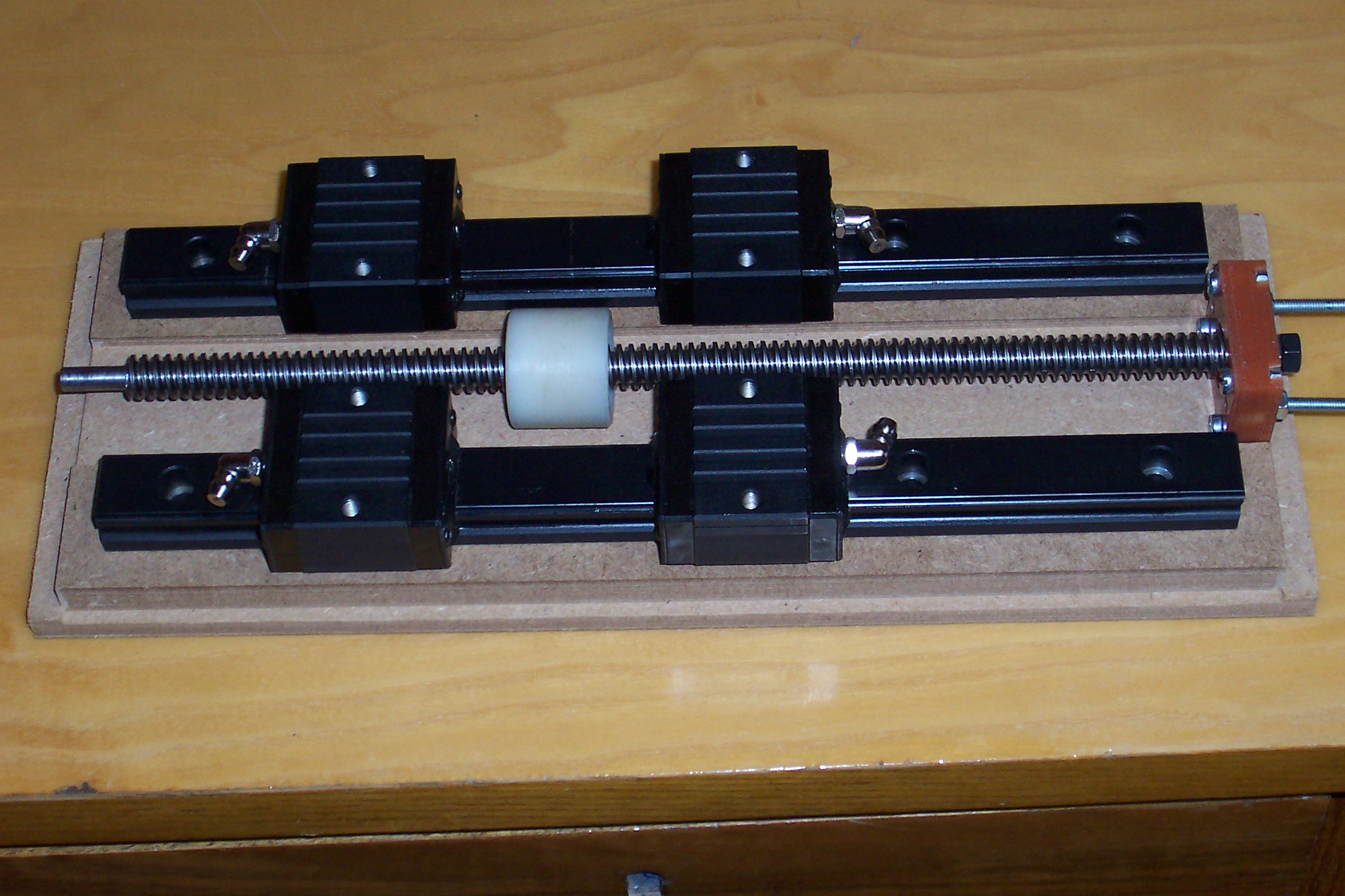

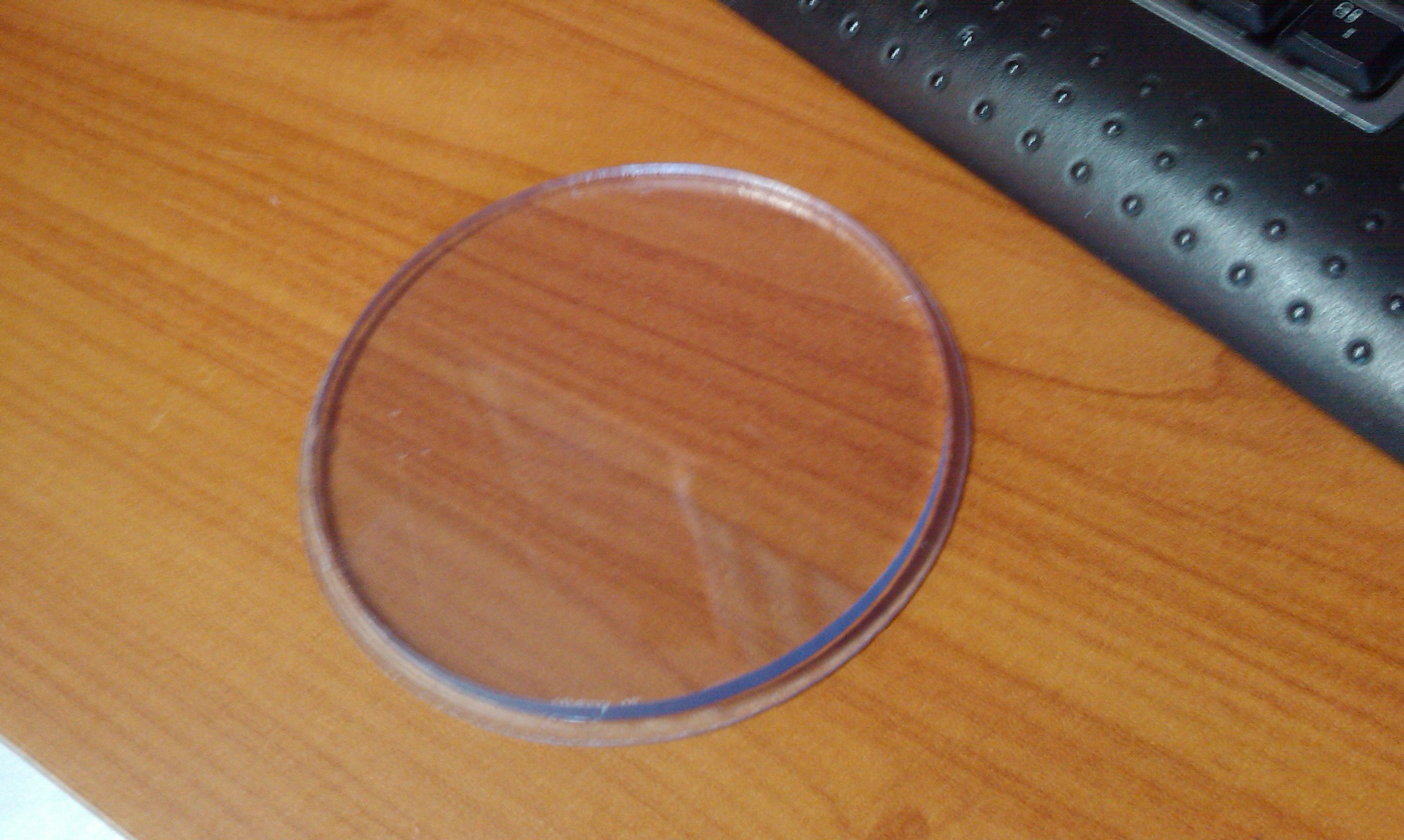

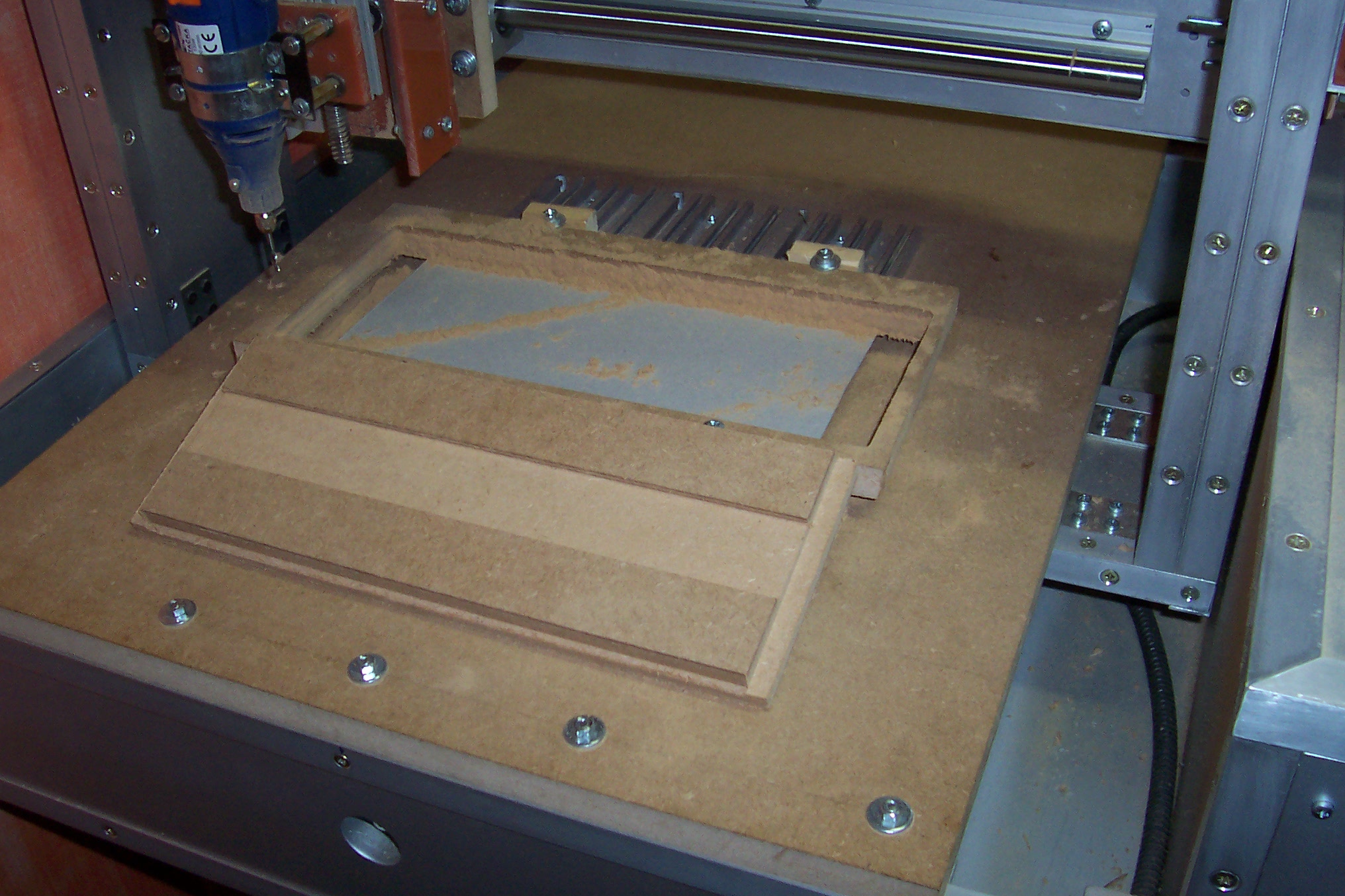

Stroj se dostal do fáze, kdy vyrábí díly sám na sebe :) Jsem zvedav, jak se tyhle díly osvědčí, hlavně ten domek pro ložisko.
Plastový ložiskový domek :)
Čerstvě z mašiny
Čerstvě z mašiny
Hotová základní část jedné desky :)

Jinak už je na cestě Kress FME1050-1 a nový krokový motor se spojkou. V tomhle "vřetenu" už se začla dělat více znatelná vůle. Předpokládám do měsíce bude osa hotová.

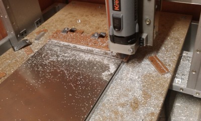

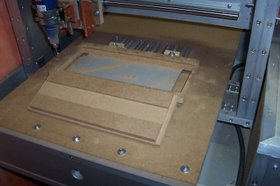

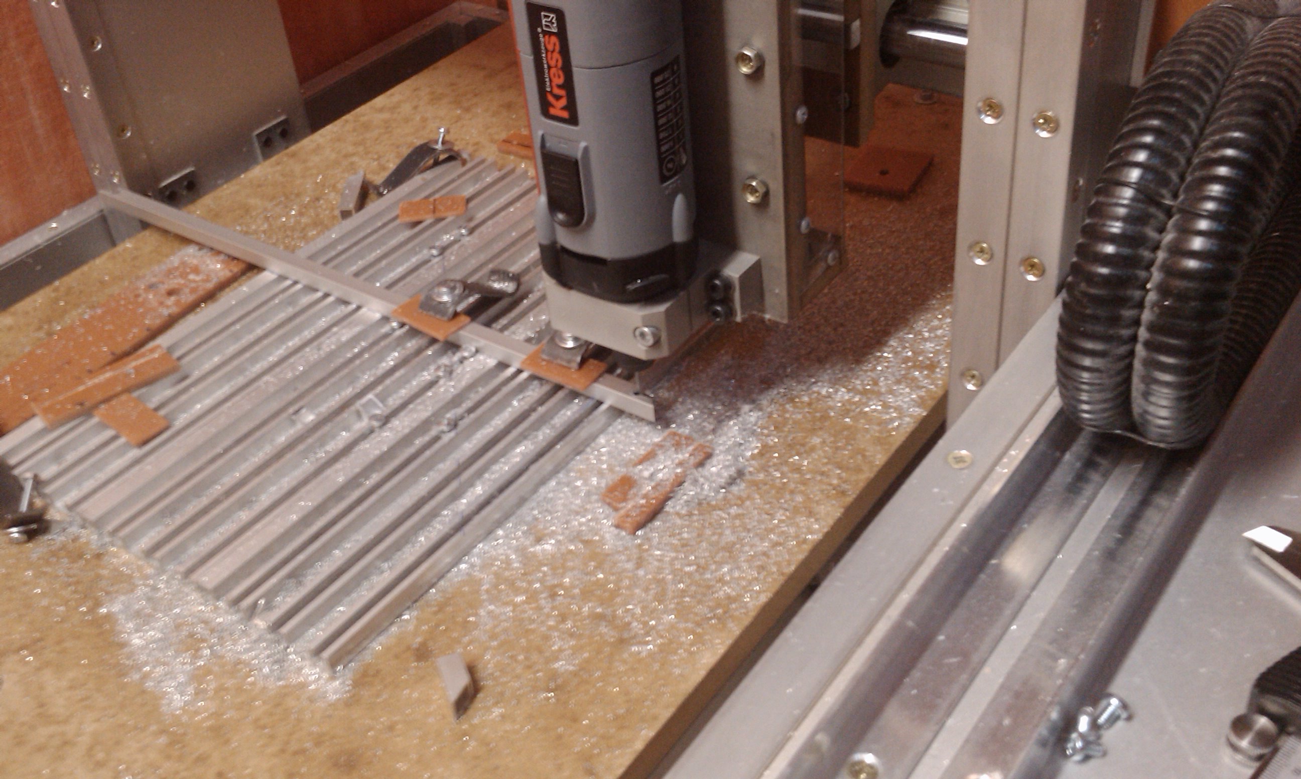

Tož je tu nová Z osa a já nějak nedomyslel, že to celé půjde celou vahou (8Kg) do jednoho ložiska (607) na šroubu - nebude trvat dlouho než se ošoupe :)... Budu to muset celé předělat v budoucnu. Jinak to zatím jede krásně. Ještě musím nějak změřit kolmost k pracovní ploše, mám tu budík 0,01mm bez držáku, zatím nevím kam a jak ho dát :) Při zajíždění do toho kusu hliníku jde vidět nejaká nerovnost (není uplně kolmá k pracovní desce), takže budu řešit.

JAk jsi spokojen s tom MDF konstrukcí - pociťuješ třeba malou tuhost nebo vibrace?
KAmiK
Příspěvky: 14
Registrován: 3. 1. 2009, 10:35
25. 11. 2009, 8:47
garmont píše:JAk jsi spokojen s tom MDF konstrukcí - pociťuješ třeba malou tuhost nebo vibrace?

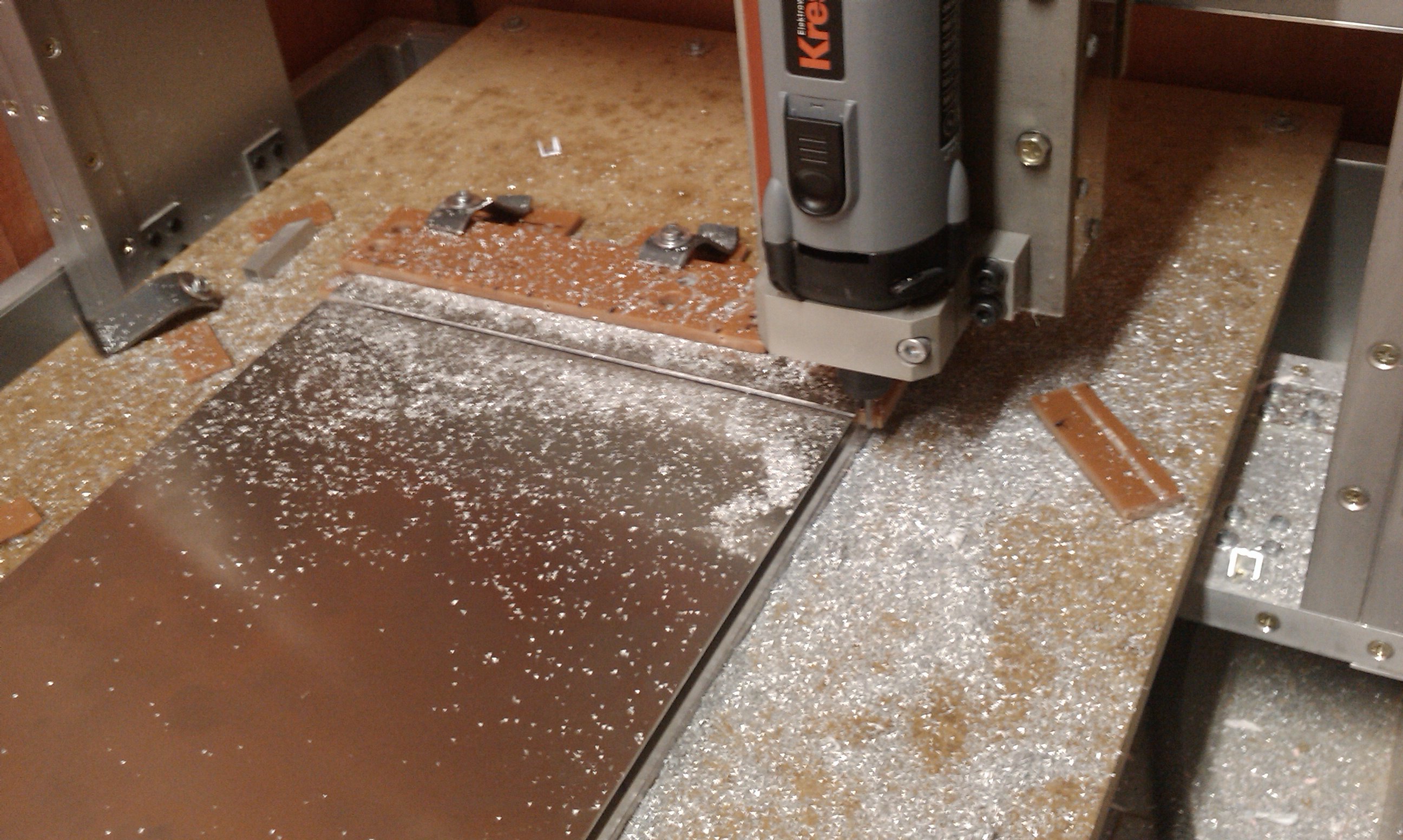

Ze začátku jsem čekal tuhost menší, na dřevo/plasty je plně dostačující, do hliníku také zkouším, ale mam tupé frézky. Budu muset nějaké objednat. Popravdě jsem tuhost ještě neměřil, takže konkrétní čísla nevím. Při zajíždění do hliníku se šponou 0,5mm mám povrch krásně hladký, nijak se to nehýbe. Ale při nasazení Kressa jsem začal zjištovat, že při určitých otáčkách (cca nějakých 6k otáček) konstrukce začíná "hrát", vibrace z vřetene se přenesou do celého portálu, dělá to trocha větší hluk a ja zatím nevím co to může udělat na materiálu.

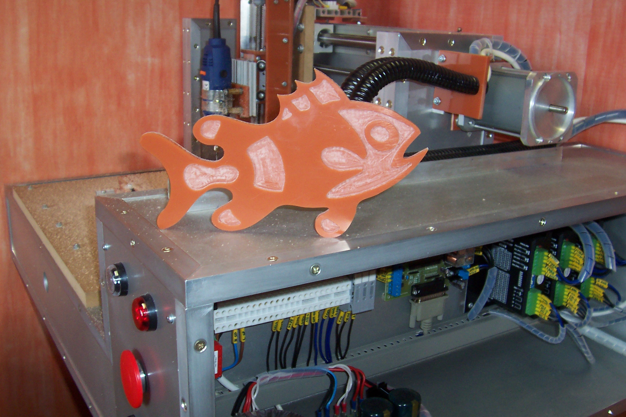

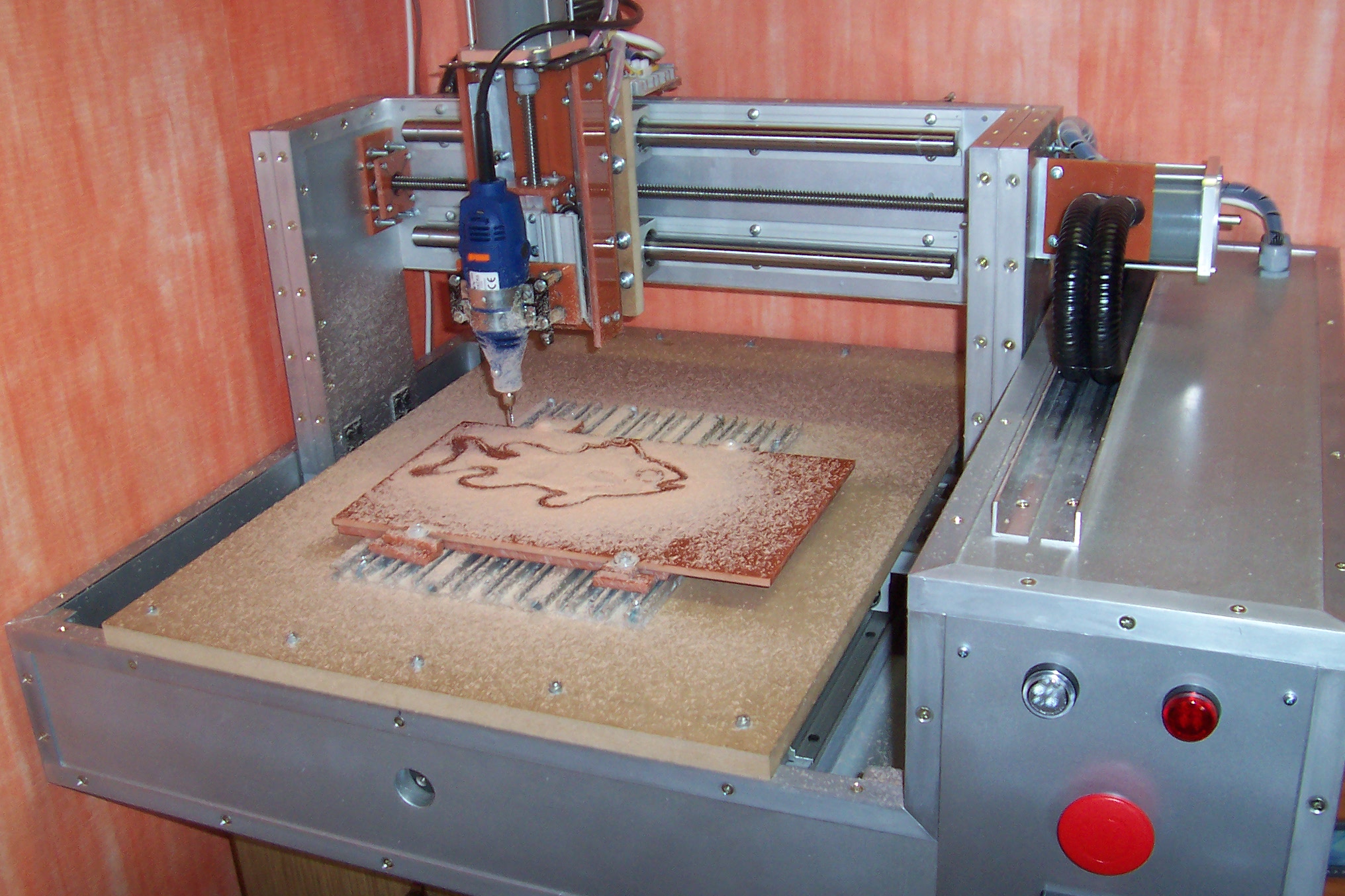

29. 9. 2010, 6:10

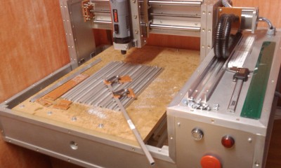

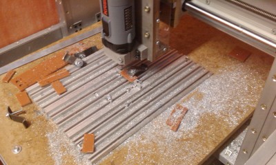

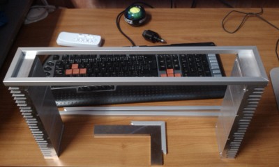

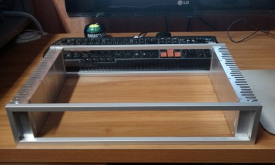

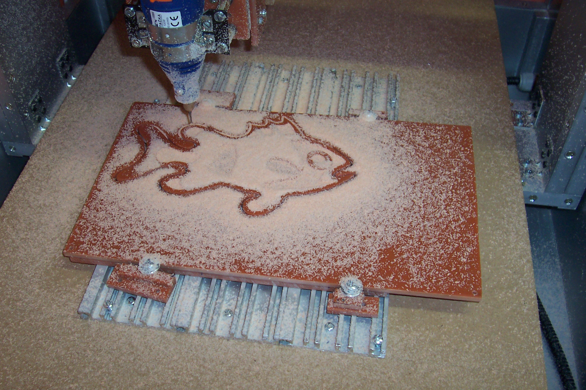

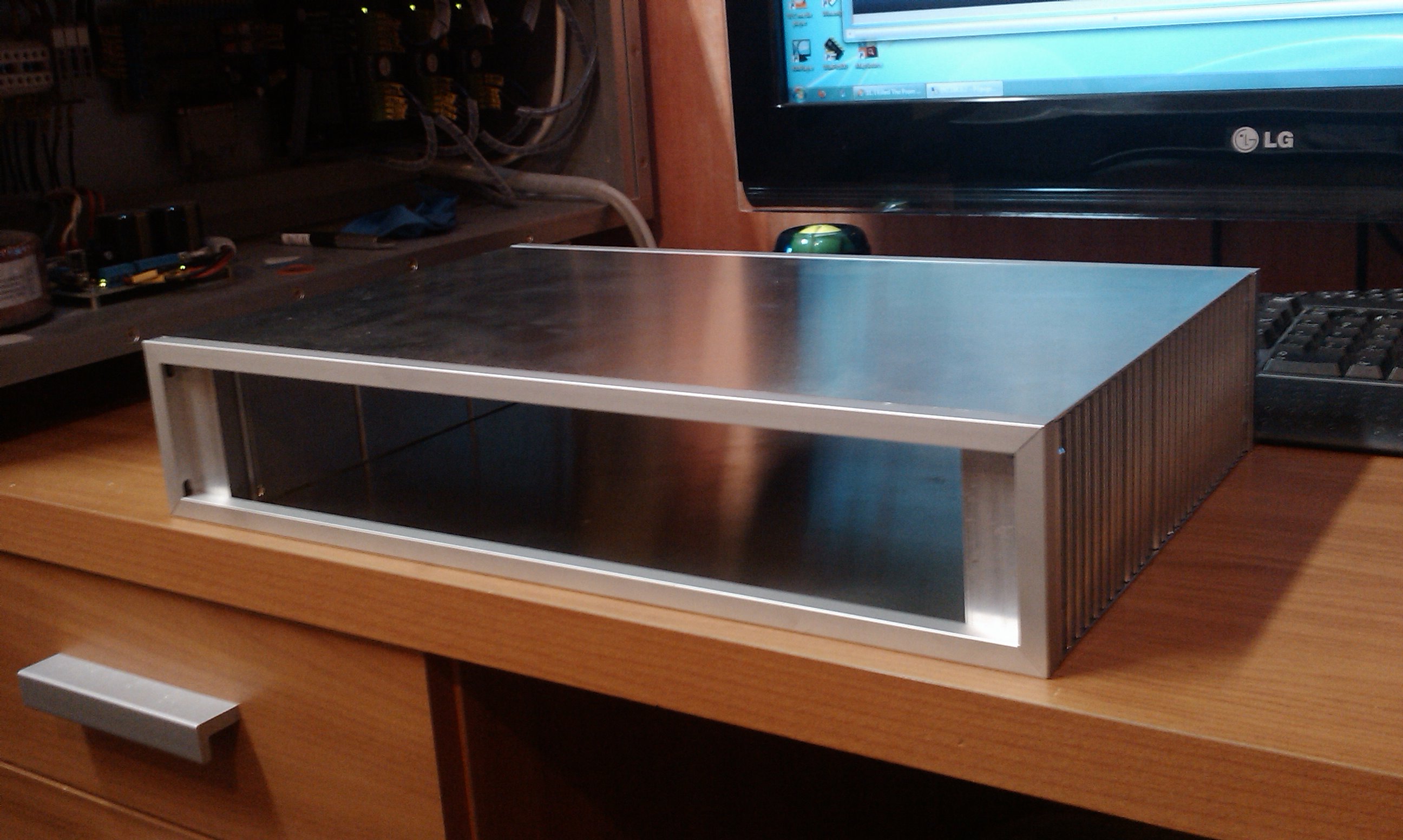

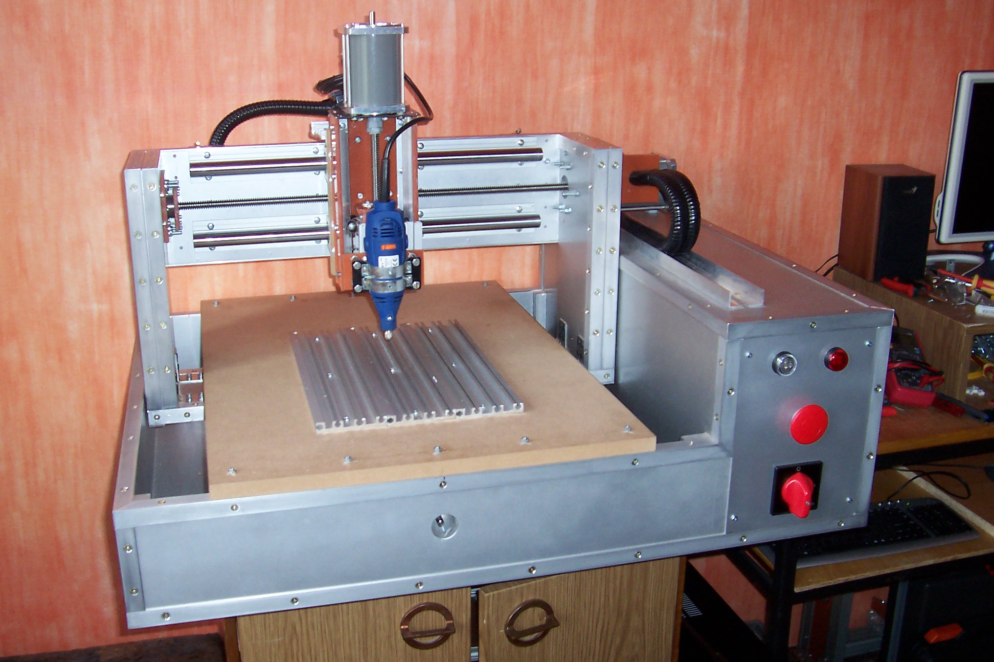

Tak, mašinka nějakou dobu stála, občas se na ní máklo a teď mám pro ní nachystanou práci - stavbu zesilovače. Docela se divím, jak to zvládá jet i do hliníku.
Dávám sem nějaký fotky, co se mi povedlo na ní stvořit :)
