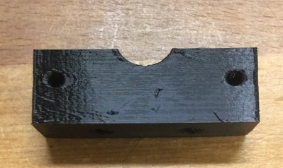

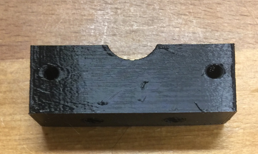

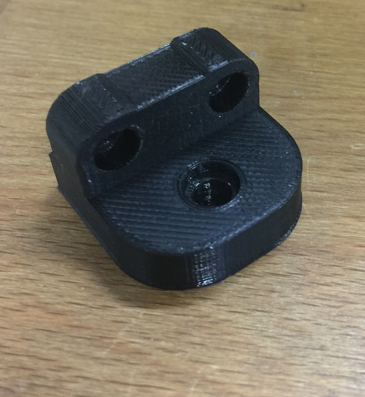

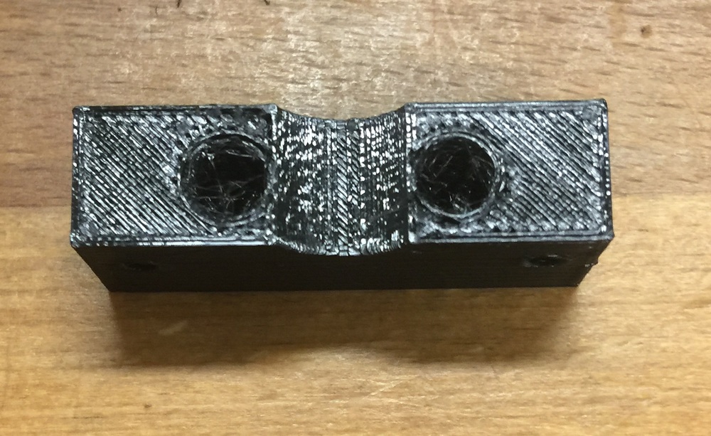

Tisknul jsem si takovouhle příchytku (PETG, Průša MK2) a nějak se mi nedaří vyřešit to, že ve svislých děrách trčí jakási vlákna a díry jsou vůbec nepřesné. Vodorovné díry při tom vychází krásně. Co to může být? Zatím nemám s 3D tiskem moc zkušeností, tak je to třeba nějaká triviální začátečnická chyba.
filla
Příspěvky: 3523
20. 4. 2019, 6:49
nedelas spatne nic, jen neprozrazujes slicer, musis pro svoji tiskarnu vylaborovat spravna nastaveni, pro ty diry zkus polaborovat s retrakci i jeji rychlosti
Příspěvky: 8477
20. 4. 2019, 7:00
Mám Slic3r "Prusa Edition". Tu retrakci jsem tam ještě nezkoušel nastavovat, ani jsem vlastně nevěděl, že to tam mám hledat. Dík, zkusím to nějak poštelovat.
Grad
Příspěvky: 2108
20. 4. 2019, 7:04
Nemám zkušenosti, ale dle 1. fotky hlava projíždí při tisku výplně přes díry, neměla by je nějak obkroužit, čímž by se také spevnily ty díry?
EDIT: jak jsem psal jsem pouze studující čekatel ;-) ale pohrál bych se dle manuálu s tímto:
- Only retract when crossing perimeters (položka Infill) – říká Slic3ru, že má
provádět odjíždění pouze v případě, že tisková hlava opouští hranice tištěné vrstvy. Je
vhodné ponechat zapnuté, protože samovolně vyteklý materiál uvnitř výplně není
vidět a jeho male množstvý je zde přijatelné.
- Avoid crossing perimeters (položka Layers and perimeters – skupina
Quality) – Nutí tiskovou hlavu maximálně sledovat obvodové stěny a pokud možno
je nekřížit. Toto nastavení samozřejmě ovlivňuje počet a délku pohybů, tedy I velikost
souboru s G-kódem a samozřejmě dobu tisku.
Pepa Žhář
Příspěvky: 432
21. 4. 2019, 7:22
ahoj, podle meho nazoru i fotky to vypada jakoby se nejprve tiskla vypln a pak obvodove steny..
Příspěvky: 8477
21. 4. 2019, 12:30
Pečlivě jsem se podíval a dělá stěny dřív než výplň. Ale chlupy to nechalo stejně, jenže jsem nevypozoroval jak.
Retrakcí se mi to podařilo tak rozhasit, že jsem musel obnovit konfiguraci ze zálohy :-) ale ničeho jsem tím nedosáhl, jen to zhoršil. Záhada...

nejsou nějaké chyby v modelu ,něco co není vidět ale slicer to vidí ? mě to příjde jako by to chtěloněco tisknout ve vzduchu .

tak model je ok
skus tu curu ta je dobrá

Díky za pomoc :-) Už to dělá díry krásně.
Bylo to tim slic3rem, cura je lepší :-)
