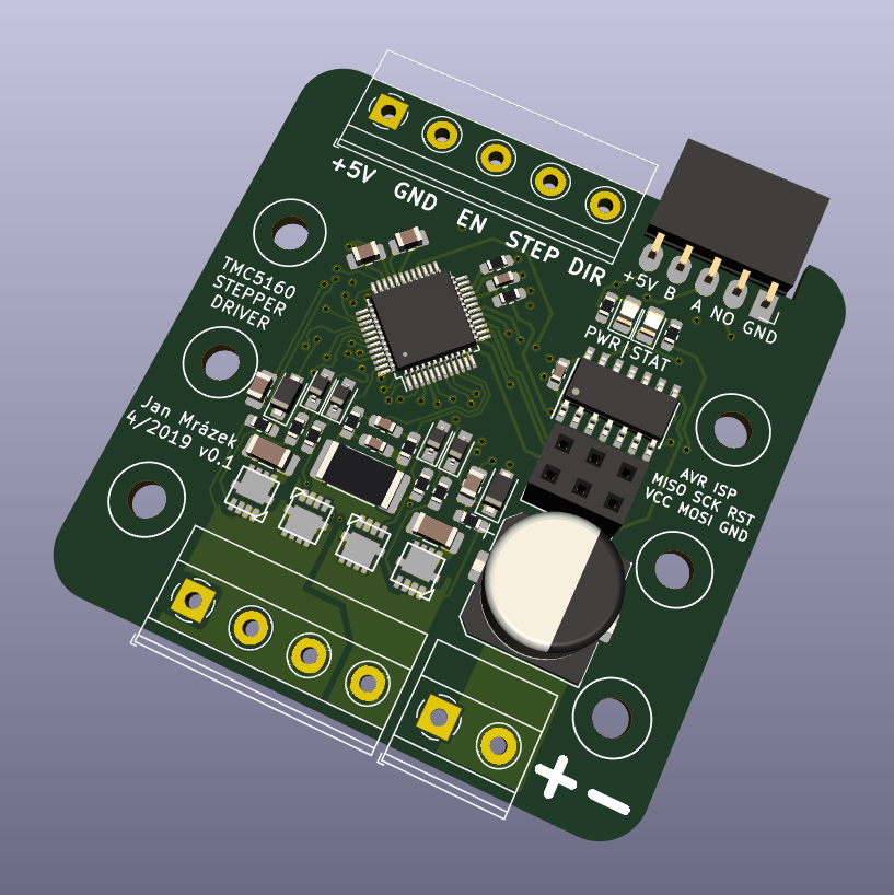

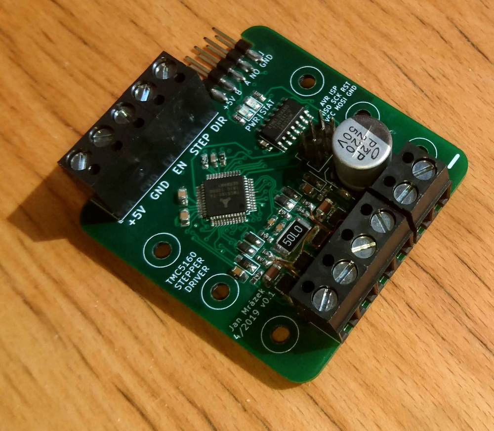

Mám nakreslenou, osazenou ale zatím neoživenou desku s TMC5160, která je designovaná na 50V, a na proud motory až 15A. Má galvanicky izolované vstupy pro STEP/DIR, je na ní procesor, který umožňuje do desky nahrávat perzistentní nastavení a zejména mu přes RS485 posílat příkazy (např. dojetí na referáky, vyčítání zatížení apod). Deská je nachystána k přímé montáži na DIN lištu. Rád bych pro moji desku poté napsal modul do LinuxuCNC. Ale času je zoufale málo a deska už mi pár týdnů leží na stole, aniž bych ji pořádně otestoval :/
(na foto je osazen špatný kondnezátor na vstupu, jelikož požadovaný zrovna nebyl skladem. Zároveň je na desce nějaká drobná oprava pomocí drátků - ne všechno vyjde napoprvé)

Pridana hodnota neni zadna, vypada to jako presna kopie. Nejaky maly procesor tam budu muset taky priplacnout. Ja to mam do jednoucelovych stroju, takze optocleny apod tam nepotrebuju, nastaveni budu menit primo v programu mcu. Taky jsem uvazoval o nastavovani treba pres usb, ale mi je uplne jedno jestli k desce pripojim programator nebo rs485.
Jedina ubrana hodnota je cca polovicni cena :-)
