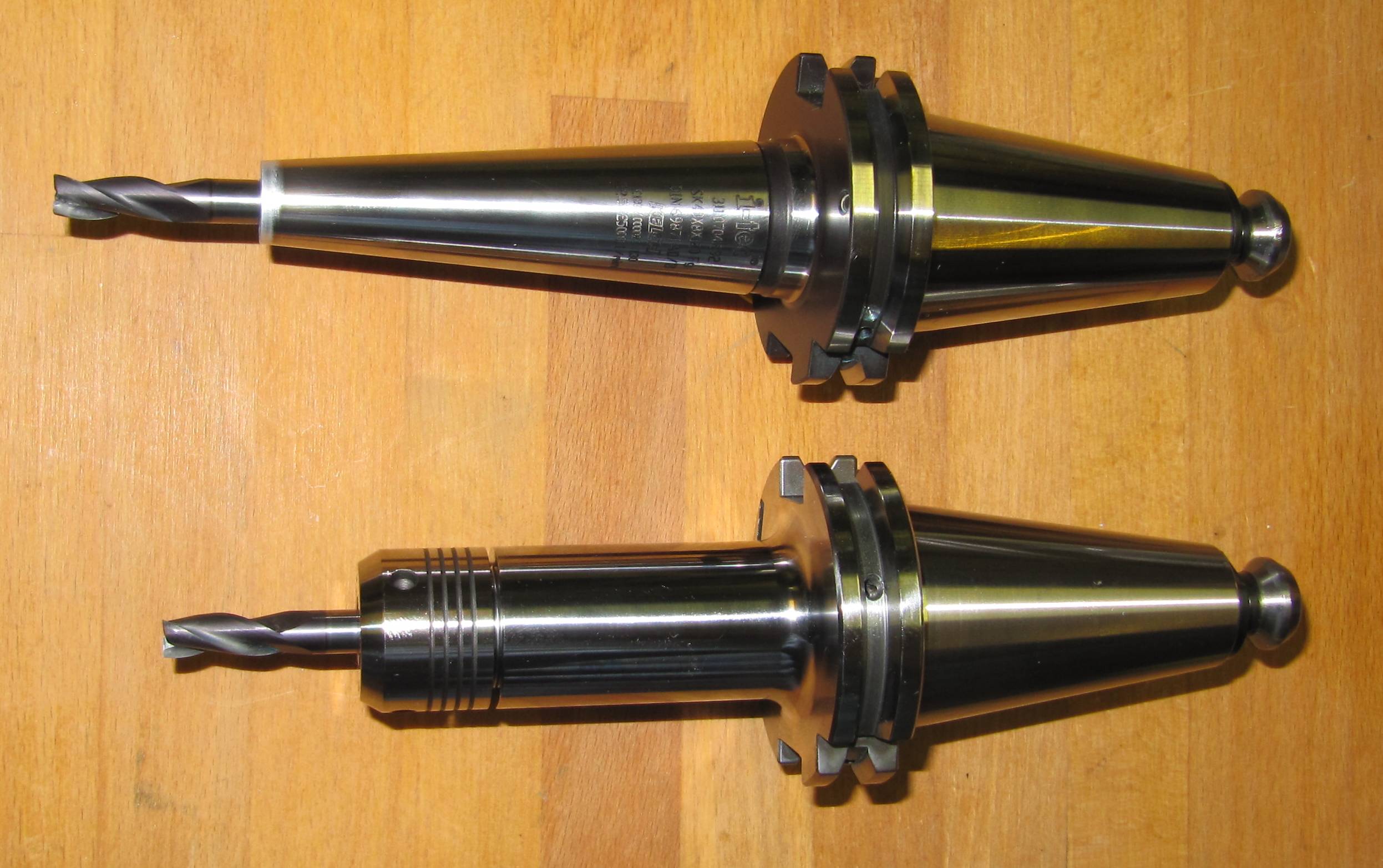

Nemá někdo z Prahy či okolí subj.? Potřeboval bych upnout jeden nástroj a byl jsem varován, že když to budu zkoušet podomácku horkovzduškou, že můžu splakat nad vejdělkem...
To možná bude problém s tim ohřevem.Jde o to že se musí aspoň trochu strefit hloubka prohřevu aby nezakukal nástroj kterej žáruvzdornej neni.
No já osobně bych se toho nebál tou horkovzduškou.Nechal bych trn běžet třeba v soustruhu a a pistolí na plnej štrum bych to ohřejval a v rukavici zkoušel jestli to tam jde.A jestli se to tam chytne a nepude to dál tak...

Taxem to udělal to horkouvzduškou v soustruhu, ani se to nezkroutilo, ani to nezhnědlo, prostě to vyšlo jak jsem si myslel že to má být. Jen to není tak 'instantní' jako s nějakým drahým přípravkem z barevného prospektu
BTW, ty tepelné upinače jsou velice milá věc. Jednoduchý kus železa bez jediného pohyblivého dílu (však je taky poctivě 2x dražší než kleštinový stejné velikosti
), tenoučký, dá se tím obrábět tak hluboko v odlitku že tam skoro ani nedohlídnu, prostě nechápu jak jsem bez toho doteďka moh žít.
Priznam sa, ze takyto upinac som este nestretol. Zaujima ma ako potom ten nastroj je z toho vyberany (ked sa napr jedna o vymenu z dovodu opotrebenia alebo zlomenia atd). Pri bruseni predpokladam, ze sa to bernie na brusku aj s upinacom .. Este jedna vec .. aky to ma asi presah voci nastroju ? islo to tam aj za tepla "tuho" alebo rozumne volne ?

Jde to tam lehce nasunout, vlastně jsem to ohříval tak dlouho až to šlo (bylo to stejně jen pár vteřin). Vyndá se to - doufám - úplně stejně
Aspoň co jsem viděl u profíků tak to vytáhli dřív než se stačil prohřát nástroj. V nejhorším, kdyby to nešlo tím vzduchem, to někam donesu a ukecám je aby mi frézu vyměnili
Na broušení se to samozřejmě musí vyndat, brusky mají vlastní upínače.
