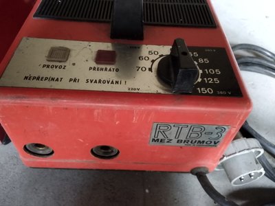

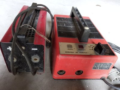

kenybz píše: 30. 4. 2019, 7:18 ... věčný nepokazitelný svářecí zdroj
Taky jsem jej nedávno použil a zjistil, že jak na potvoru nechytají bazické elektrody. Pravděpodobná příčina jsou původní dva TESLA kondenzátory TE 927 v usměrňovači UDA 160, které už nemají po těch letech kapacitu. Tak jsem zrovna včera koupil nový kondenzátor s odpovídající kapacitou a i s poštovným za bratru 1600. Ale zas to snad nějaký ten rok vydrží. Nevýhoda je jen ta váha, ale tato kombinace trafo-usměrňovač svařuje jinak parádně.
kenybz
Příspěvky: 3346
1. 5. 2019, 12:21
no je to neuvěřitelné, ale je to tak ..protože delší dobou jsem to nepoužíval a svařoval invertorem tigem a mig mag tak mě to teda fest překvapilo skoro šokovalo no je to špatně přenosné já jsem na to měl vozík s kterým se dalo jezdit do i ze schodů, tak ta manipulace byla celkem v pohodě. To zda jsou kondenzátory v háji se pozná změřením napětí naprázdno a i prakticky prostě to blbě zapaluje
robbo
Příspěvky: 29
Registrován: 24. 3. 2019, 7:20
1. 5. 2019, 12:46
No, snad mi paměť neklame, ale elektroda je nejstarší způsob svařování a vzhledem k v minulosti vybudovanému industriálu i funkční (nepočítám nýtovaný konstrukce). No a abych moc nezpohodlněl, tak si při každé práci pořád dokola opakuji: "tenkrát to taky zvládli" a to neměli k dispozici všemožný dneska dostupný a poruchový vymoženosti. :D Kondenzátory jsem odepsal na základě praktické zkoušky => bazickou nezapaluje a když náhodou zapálí, tak oblouk neudrží; kondenzátory jsou elektrolytický a letitý => jsou suchý => vyměnit. Diody jsou dobrý a víc toho tam kromě chladiče a tlumivky není. Zítra by měl nový kondenzátor dorazit, tak snad to bude dobrý.
