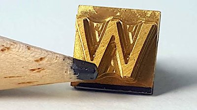

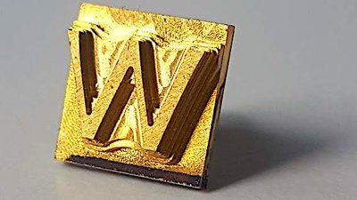

Hledám kaskadéra, který si chce občas pohrát a zvládl by frézování razniček písmenek do mosazi. Detaily až konkrétně někomu, kdo má zkušenost s takovýmto mini frézováním a je na to vybaven. Připojuji pár fotek pro představu, co jsem zmáčknul mobilem.

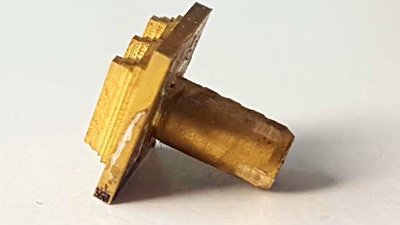

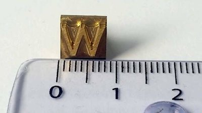

Jednalo by se o přibližně 5 nebo 6 fontů/řezů písma, velikost razničky je vidět na obrázku, z druhé strany upínací čep. Průběžně kusová výroba na vyžádání, podmínky dohodou při jednání. Předem díky za reakce, nijak to nespěchá, platí průběžně.
Mosazné mini raznice písmen
Jak velkým nástrojem to je dělaný? Resp. min rádiusy?

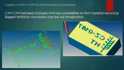

Na fotce je screen z mé prezentace. Pochází to z roku 2006. Měděné razítko na cejchování palet pro zemědělce. Pro ty je vždycky radost dělat. Taky jsem dělal dural medaile pro 50 let FC Drnovice
Princip by byl stejný. SurfCam umí od pradávna načíst a rozsekat fonty, čímž z části odpadá jebačka s geometrií. Zbytkové obrábění ve 2D jsem si tehdy velice oblíbil a tady bude taky ideální i v případě 2,5D (pokud bude úkos na boku písmen).
Frézy nejmenší mám asi 0,2mm, kulovky 0,5mm. Co nemám jsou otáčky.
Tady bych bral tak 100 000 ot/min.
U známýho když dám 6000 z osmi tak mu vstávají vlasy hrůzou. Už jsem ho kolikrát tlačil ať si pořídí vzduchovou fortunu do vřetena. To by byl frčák.
V práci mám 14000, ale kdyby mě mistr čapnul, jak na třímetrový pětiose dělám 6mm kostičky, tak by dostal infarkt a pak by mi roztrhal maturitní vysvědčení.
Nějakou hoďku to pojede, dopředu neřeknu. Relevantní čas budu vědět po naprogramování.
Každopádně efektivní bude dělat celej font naráz a ne po písmenkách.
Tzn. z desky. Z jedné strany upínací čepy, z druhé písmenka a nakrájet.
Pár dotazů...
1. Jaká je funkční hloubka tisku vs hloubka frézování?
2. Jaký je úkos profilu (boční úhel)?
3. Celková výška razníku?
4. Materiál stačí CuZn10?
5. Máš hotové fonty?
