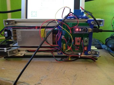

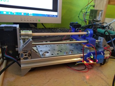

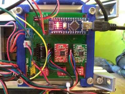

DIY mini laérová gravírka na ceruzky s vlastnou elektronikou - shield pre arduino nano a ovládače krokových motorov (a4988 alebo drv8825)
Konštrukcia: hliníkove profily 2020,
Elektronika: arduino nano, 2x a4988, zdroj 24V 3A, 2x nema 17, relay, laser
Video: https://www.youtube.com/watch?v=7vOEHnz20C8
DIY laserová gravírka + vlastná elektronika

Hezka hracka, sly by tim vyrezavat kraslice? Jaky je v tom laser (cerveny vidim, spis me zajima treba vykon)?Silvester píše: ↑1. 5. 2019, 9:50 DIY mini laérová gravírka na ceruzky s vlastnou elektronikou - shield pre arduino nano a ovládače krokových motorov (a4988 alebo drv8825)

ano laser je cervený ma vykon len 250mw, a gravirka je iba na ceruzky
- Příspěvky: 10287
Moc pěkný strojek.
Jen proč jsi nechal svítit laser proti obsluze a ne třeba shora dolů proti základně?
A nějaký kryt tam měl být namontovaný dřív, než jsi to vůbec připojil do elektriky. Stačil by asi malý kousek plexi, který by jezdil na tom vozíku.
Oči máš pravděpodobně jenom jedny.
