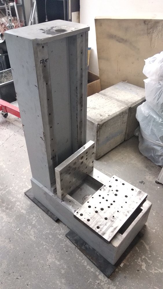

Ciao Lidi!

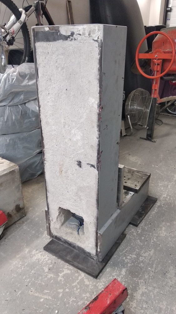

Kdyby někdo chtěl stavět sloupovou frézku, mám tad nepotřebný "základ". Bylo to připraveno na upgrade BF45ky, takže rozměrově je to cca 1100 vysoké, 750cm dlouhé, 340mm široké. Vše z ocelových plocháčů 20mm. Pokud by to někdo chtěl dostavět, tak velikost motorů je Nema34, vedení 30mm, šrouby 25ky.
Podělal jsem to tím, že jsem si sice nechal srovnat plochy ale při spojení se to posunulo. Mezitím jsem začal dělat něco jiného a tak to tu "zkyslo". Pokud nechcete stavět novou frézu, je to dobré jako zpevnění malých sloupovek.
Pomůžu naložit. Váha asi 500kg.
