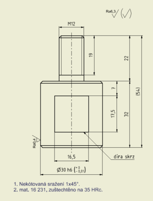

zohnal som obražaciu hlavu ale bez úchytu noža
chcel by som požiadat o foto držiaka po prípade skicu s rozmermi
za ochotu dakujem
obkreslil jsem to ze stávajícího stavu. Tvrdost jsem odhadnul (pilníkem) :lol: . Materiál lze volit i jiný, ale zušlechtitelný aspoň na těch 30HRc, aby to něco vydrželo. Pokud zvolíš 14 220 a necháš cementovat (tak do hloubky 0,8mm), neuděláš taky chybu - vydrží déle. Patří k tomu ještě masivní kruhová podložka D42/13 tloušťka 6mm a matice M12. A.

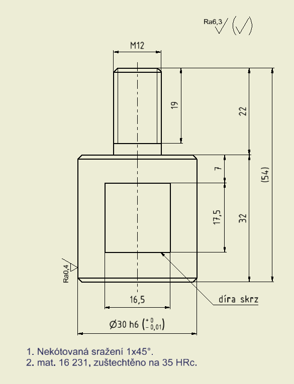

Nejdřív jsem to namaloval, a pak jsem zjistil že byl almac rychlejší :lol:
Změřil jsem co mám...
nožový držák v obrážecí hlavě.pdf
(21.3 KiB) Staženo 396 x

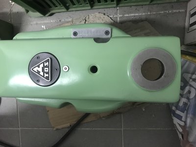

este mam otazku.
asi mi tam este chyba nejaký krúžok , diera v liatine ma priemer 40 mm
ma tam byt priečny otvor tiež štvorec , alebo kruh ?
dakujem za odpoved
