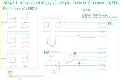

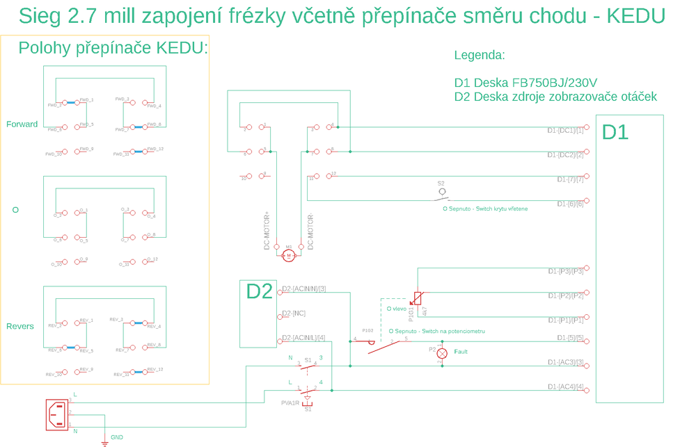

Tuhle hračku vlasním už dva roky a přibližně rok jí provozuju.
Po víc než roční přestávce jsem jí konečně zprovoznil - bohužel se to neobešlo beze ztrát a tak jsem musel zjistit jak je frézka uvnitř skutečně zapojena.
Díky Mexovi jsem mohl rychle doreslit schema v Eagle a tím pádem jej i publikovat.
