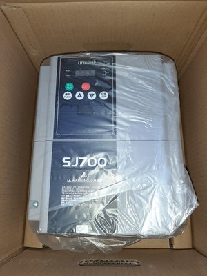

Zohnal som tento frekvenčný menič keďže sa veľmi nevyznám do toho a ang. mi nejak extra nejde potreboval by som trocha poradiť :)
Tento menič by som chcel použiť na sústruh sui 50 bude tam 7.5kw elektromotor chcel by som vedieť aký potenciometer kúpiť ktomuto meniču keďže by som chcel mať reguláciu po ruke najlepšie by bol rovno link na nejakú stránku CZ alebo sk skadiaľ by som to vedel hneď aj objednať a či je potrebný tienený kábel na zapájanie .
Keďže ten menič pôjde na sústruh budem ho potrebovať častokrát reverzovať pri rezaní závitov a brzdiť zvládne to tento menič? alebo treba dokúpiť nejaké odpory alebo niečo iné ?
Na Vreteno chcem dať snímač otáčok niekde tu na fóre som čítal že je dobré mať zapojenú spätnú väzbu je to dobrá vec alebo sa stým nemám zaoberať
Za hociaké radi vopred ďakujem :D

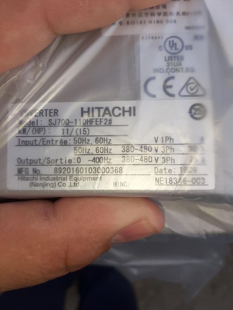

Ten menic je ve verzi pro USA (mozna proto byl tak levny). V cem se lisi od verze pro EU se mi v tom manualu opravdu hledat nechce, zavolej/napis vyrobci nebo prodejci. Pouzival jsem menice pro Japonsko a tam s tim problem nebyl, jak je to tady ale opravdu netusim.
Brzdny odpor muze mit minimalni hodnotu 35R (musis koupit bud stejny nebo vetsi), jeho vykonovou ztratu ti ale stejne nekdo bude muset spocitat podle motoru a zamysleneho rezimu prace. Potenciometr nestoji nic, ten neres a encoderu je tolik typu, ze se stejne nikdo netrefi do toho co mas zrovna ty moznost koupit levne.

Po rychlém prolítnutí manuálu z toho mám tyhle pocity:
- nevím, kde se vzala myšlenka, že je to provedení pro USA. Podle mě model 110HFE2 je Evropský (to je to písmenko E).
- tenhle měnič by měl mít brzdný odpor už integrovaný. Začal bych jenom s tím vnitřním. Až teprve kdybys měl potíže s přehříváním, tak případně dokoupit externí.
- zpětnou vazbu asi na holý měnič nezapojíš. Pro případné připojení enkodéru asi musíš do měniče dokoupit kartu vstupů pro enkodéry. Kdybych si to dělal já, tak bych určitě napřed zprovoznil režim bez enkodéru a ten bych případně dokoupit až teprve když se opravdu ukáže jeho potřeba (ta karta asi nebude zrovna zadarmo).
Takže pro zprovoznění by ti mělo kromě vlastního měniče stačit pár přepínačů a lineární potenciometr 10k pro řízení otáček.
Mezi měnič a motor si natáhni stíněný kabel.

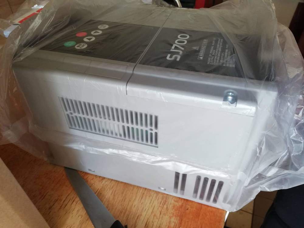

Díky mal by som ešte jednu otázku sui 50 má dosť malý rozvádzač ako som pozeral ten menič je dosť veľký moja otázka je či mu bude vadiť ten zmenšený priestor keďže tam ešte musím pár vecí napratať prípadne dať nejaké ventilátory alebo radšej dať väčší rozvádzač ako rozvádzač tak či tak sa bude kupovať len väčší by sa nezmestil na miesto starého ale nejak by sa to dalo vyriešiť premiestnením na iné miesto
