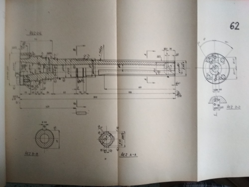

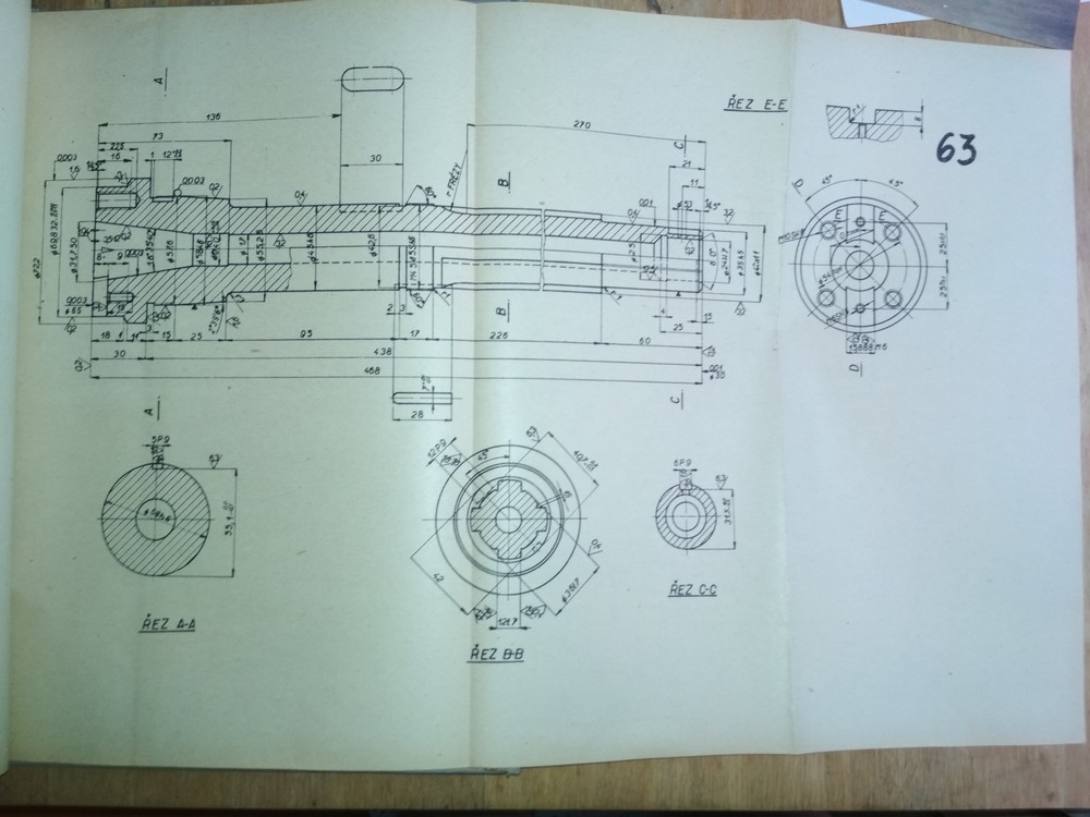

Na FN22 mám jen výkres vřetena....a to ti asi nepomůže :-/
Příspěvky: 8332
16. 5. 2019, 8:43
Hm, asi to nebude legrace to opravit :-( Ale zkusit se to musí.
Ten výkres vřetena - mohl bych o něj poprosit? Asi mi opravdu nepomůže, ale rád bych se podíval, co vlastně sháním :-) Zatím to vím jen po telefonu a sám jsem FN22 viděl někdy v minulém tisíciletí a to jsem na ni nesměl ani sáhnout, tehdy to bylo hi-tech jen pro vyvolené :-)
jezevec
Příspěvky: 43
Registrován: 15. 5. 2019, 10:00
16. 5. 2019, 9:02
Ber ty výkresy jen pro informaci :-) Nevím, z kterého je to ročníku.
Ty výkresy jsou vlastně dva.
Příspěvky: 8332
16. 5. 2019, 9:13
Díky
