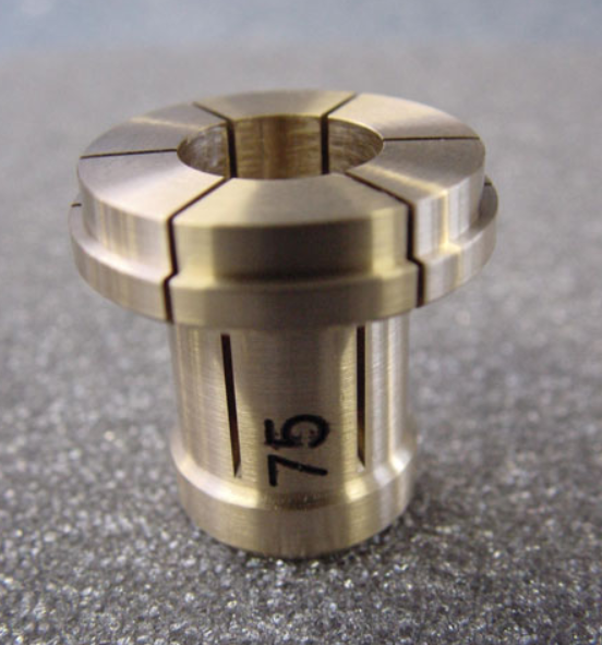

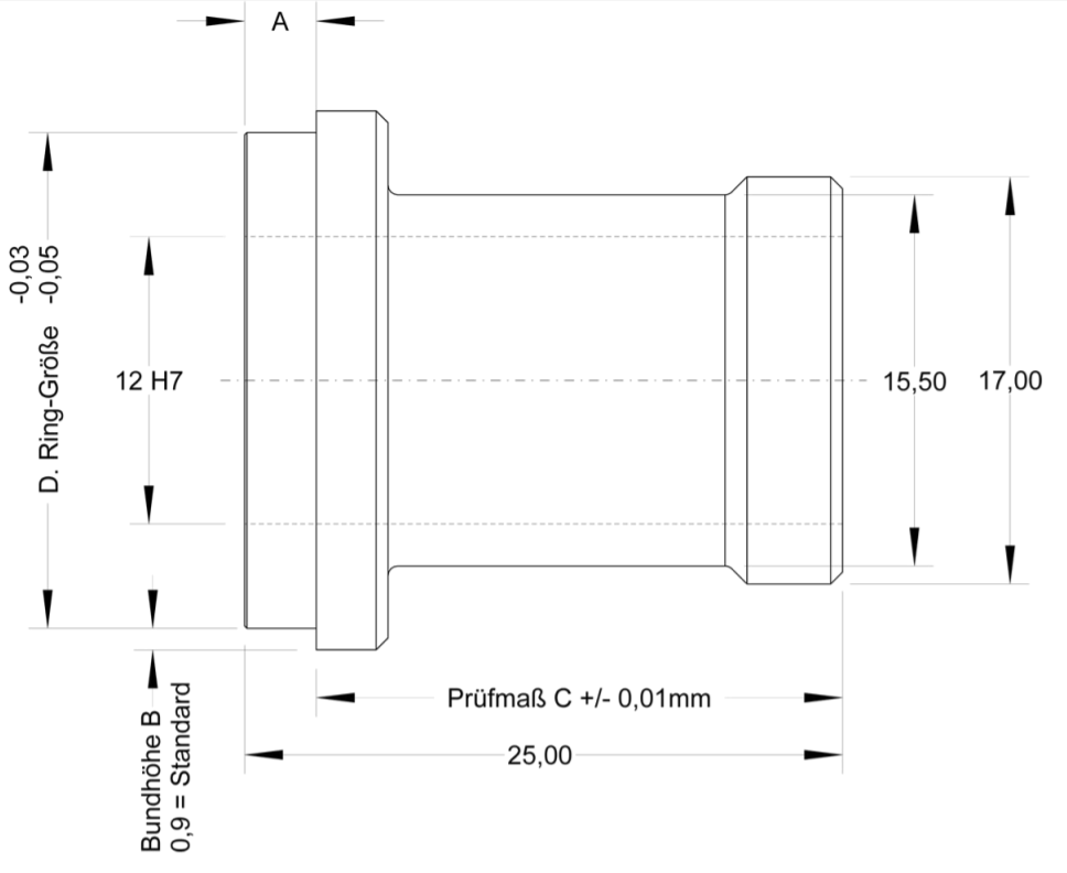

potreboval by som vyrobiť súčiastky podľa nákresu ktorý prikladám.
Materiál: mosadz
Počet súčiastok po 1 kuse z každého rozmeru.

Jedná sa o upínacie pomôcky na upínanie prsteňov. Ako vidieť na obrázku, potreboval by som tam aj zárezy ktoré budú zabezpečovať rozťahovanie súčiastky a tým upnú prsteň v stroji.
Ďakujem Vám veľmi pekne.

Tu je upínak pomocou ktorého sa budú súčiastky upínať do skľučovadla. Ďakujem ešte raz.

Proboha proč si to nekoupíš!!!!
https://advantage-fl.cz/eshop/strojni-o ... tenu-33-ks
To jako myslíš, že tenhle špek na setinu udělá někdo v kusovce levněji???? :roll:

10000/33 tj. 300Kč za kus, obávám se, že pokud někdo neukradne materiál, nebude to dělat v práci v rámci pracovní doby a nebude ho to náramně bavit, tak Tvé čekání na nabídku bude asi marný... :lol:

Asi tak nějak ... pan zlatník je veliký optimista a nebo vtipálek. :lol: Hodně štěstí ....
