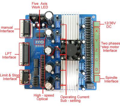

Zdravim ! Mam TB6560 5 axis a chcel by som zapojit dva motory na Y os..vrej sa daju v machu spojit dve osi do jednej..nemate navod.. Dakujem!
16. 5. 2019, 5:41
Tak připoj oba drivery na stejné výstupy DIR, STEP a nic neřeš.

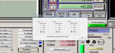

v machu nastavis pro obe osy stejny pin pro step a dir
Pepa Žhář
Příspěvky: 432
16. 5. 2019, 3:59
ahoj, no takto bych to zrovna nedelal, je tam tabulka axis slave druhy sloupek a 8 radek v menu
a tam si vyberes kterou osu chces mit stejnou X , Y , Z v kombinaci , A , B , C, samozrejme musi mit nakonfigurovane piny dle tve desky..
je to proto ze kdyz je siroky portal osy X a mas na nem home spinace tak pri homovani jedou oba motory spolecne dokud jeden z nich neocucha spinac a pak stoji a ocuchava druhym motorem druny spinac...
snad je to krapanek srozumitelne..

Ok.Dakujem vsetkym...nevedel som ze mam hladat slovo Slave..uz som nasiel aj nejake navody aj videa..Dik!
