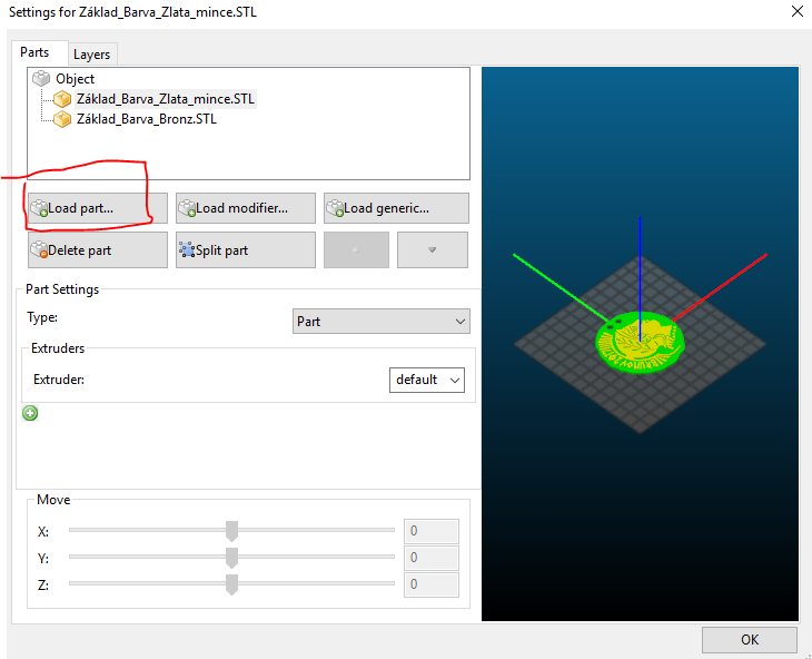

Zdravím, měl bych dotaz na nastavení Sliceru (rady použíj Curu atd nechme prosím na příště :D )
u multimateriálové tiskárny bych chtěl vytisknout jednoduchou věc např. OBDELNIK 50x20 výška 2mm barvou č.1 a ve výšce od 2-3mm třeba nějaký TEXT barvou č.2.
Jak mám naimportovat ty dva díly (OBDELNIK + TEXT) tak aby to slicovalo?
Když ty dva díly (samostatné STLka ) načtu, tak mi je to plácne na plochu a tedy přes sebe, pokud dám upravit ten díl TEXT (type: Modifier :posun o 2mm v ose ) tak pak už vše vypadá tak jak má jen to neslicuje :x
píše to "No layers were detected. You might want to repair your STL file(s) or check their size or thickness and retry."
jak správně načíst ty dvě STLka v různých Zkách tak aby to fungovalo, v čem dělám chybu? Děkuji

Nejsem si 100% jist, ale myslím, že když načteš více stl objektů najednou, tak se to ve sliceru bude chovat jako jeden zgrupovaný objekt a pak pro každou část lze nastavit jiný extruder. Večer na to mrknu.

Co jsem dělal já, tak jsem musel vytvořit STL objekty ze stejným počátečním bodem.
Po načtení se umístili správně, rozhodně se mi nesplácli na sebe.
Používal jsem ale Slicer pro MMU a pak to projel SW MultiMaterial PostProcessor.
Jinak se jednotlivá STL nesmí nikde překrývat.

tak jsem v solidworks vyrobil dvě nová STLka se stejným souřadným počátkem - spodní deska je v Z=0 o výšce 2mm a druhí STLko je v Z=2 o výšce 1mm.. tak jak by to mělo být na sobě.. ale jakmile to nahraju do sliceru tak to stejně oboje skončí na stole nezávisle na tom počátku a pokud to ve sliceru zvednu tak to zase nejde..
k čemu je dobrá ta modifikace stlka? když to dám modifikovat tak to už pak nikdy neslicuje

Jestli ty je nedáváš každý zvlášť
Vložím první, základní.
Druhý a další přidávám přes tl - pak jsou umístěné správně
Příspěvky: 8791
16. 5. 2019, 7:40
To je ono.. už to funguje, děkuji.. já jsem věděl, že to musí být nějaká blbost
