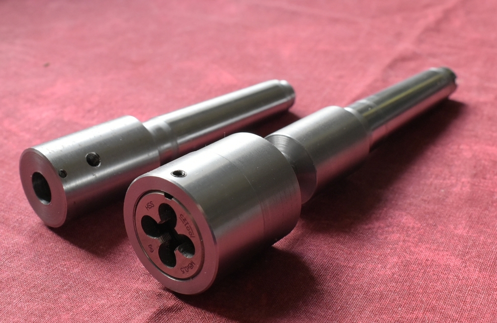

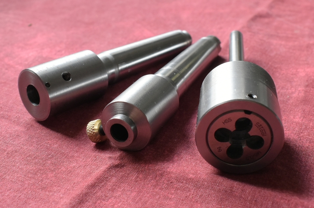

Ad trny ... mám tyhle MK2 polotovary na provrtání,
http://www.rcmicrocars.eu/obchod/produc ... oduct=1720
Zrovna teď nedávno jsem si z nějakejch kusů dělal závitovací vedení.
