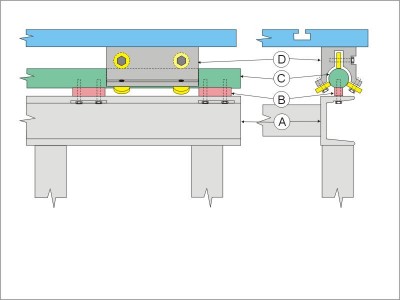

Dobrý den prosím o radu zkušenějších.
Chtěl bych se pokusit postavit něco jako CNC frézu. Po prostudování fóra je mi jasný, že alfou a omegou je tuhost stroje respektive posuvů. Protože lineární vedení jsou pro mě trochu drahé a nějaké základní vybavení (soustruh, frézu…) mám chtěl bych posuvná vedení udělat následovně:
Na základním svařeném rámu by byl připevněn profil U 65mm (pozice A). Na něm by se usadily řekněme po 10cm kostky z plného materiálu10 x 10 x 60 (pozice B) . Tyto kostky by se následně zbrousily podle pravítka do roviny. Na tyto kostky by se šrouby připevnila vodící tyč 25mm s profrézovanýma ploškama (pozice C). Po této tyči by jezdily vozíky (pozice D) s rolnama z ložisek. Tolik můj návrh vyjádříte se k němu prosím někdo?
Příspěvky: 5682
9. 11. 2007, 8:42
To bude taky kmitat. Místo kostek lišta po celé délce a pro kulatinu v ní prismatická drážka, pokud možno broušená, ať je to rovné. Ty ložiska chodí lehce, ovšem kmity budou. Záleží na vůlích.

Josef píše:To bude taky kmitat. Místo kostek lišta po celé délce a pro kulatinu v ní prismatická drážka, pokud možno broušená, ať je to rovné. Ty ložiska chodí lehce, ovšem kmity budou. Záleží na vůlích.
Přesně tak, sem tam podpěra nestačí. Ty ložiska by to chtělo nějak přitlačovat, nejlíp pružný a předepjatý celý domeček. Ale spočítejte si náklady, ty lineáry nejsou zase tak nedostupně drahý a nemusí se s nima dělat už vůbec nic.
jova
Příspěvky: 2576
9. 11. 2007, 10:02
Ty podpěry mám v návrhu dělený proto, aby se snáze a jednodušeji dolaďovaly nepřesnosti profilu U vůči vodící tyči (hoblovku nebo brusku na srovnání celé podpěry naráz neseženu). Ložiska bych předepnul pomocí vyosených šroubů (dřík vůči závitu).

jova píše:Ty podpěry mám v návrhu dělený proto, aby se snáze a jednodušeji dolaďovaly nepřesnosti profilu U vůči vodící tyči (hoblovku nebo brusku na srovnání celé podpěry naráz neseženu). Ložiska bych předepnul pomocí vyosených šroubů (dřík vůči závitu).
Může bejt, ale dal bych ty podpěry těsně vedle sebe. Vyosený šroubek není podle mně to úplně pravé řešení, jako lepší bych viděl stahovat celý domeček, např. šroubkem který je v prohloužení šipky poz.D (resp. několika šrouby v jeho blizkosti) a spolehnout se na pružnost materiálu. Znamená to nedělat to z hliníku ale aspoň z nějakého středně dobrého železa a počítat s tím v jeho konstrukci.

Kdys si zpocitas,kolik stoji lin. loziskou na 25mm tyc a kalena tyc 25mm,tak zjistis,ze touhle konstrukci si pridelas 5 dnu prace a usetris 1000 korun.Navic vysledek nebude nikdy srovnatelny,nebot loziska ti budou tyc tvrde valcovat a neustale budes vymezovat vuli.Uvedom si,ze stycna rovina kulatiny a loziska ma velikost rozlehlejsiho bodu,kdezto lin lozisko ma 4 rady kulicek v delce 30 mm.To je tak 100x vetsi plocha.

Jenže tohle se tady říkalo, odhaduji, tak stokrát, leč myšlenka ložisek běhajících po kulatině se tu objevuje s železnou pravidelností znova a znova :-)
