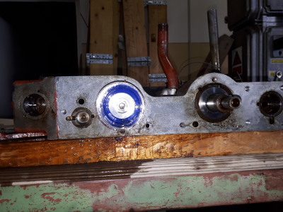

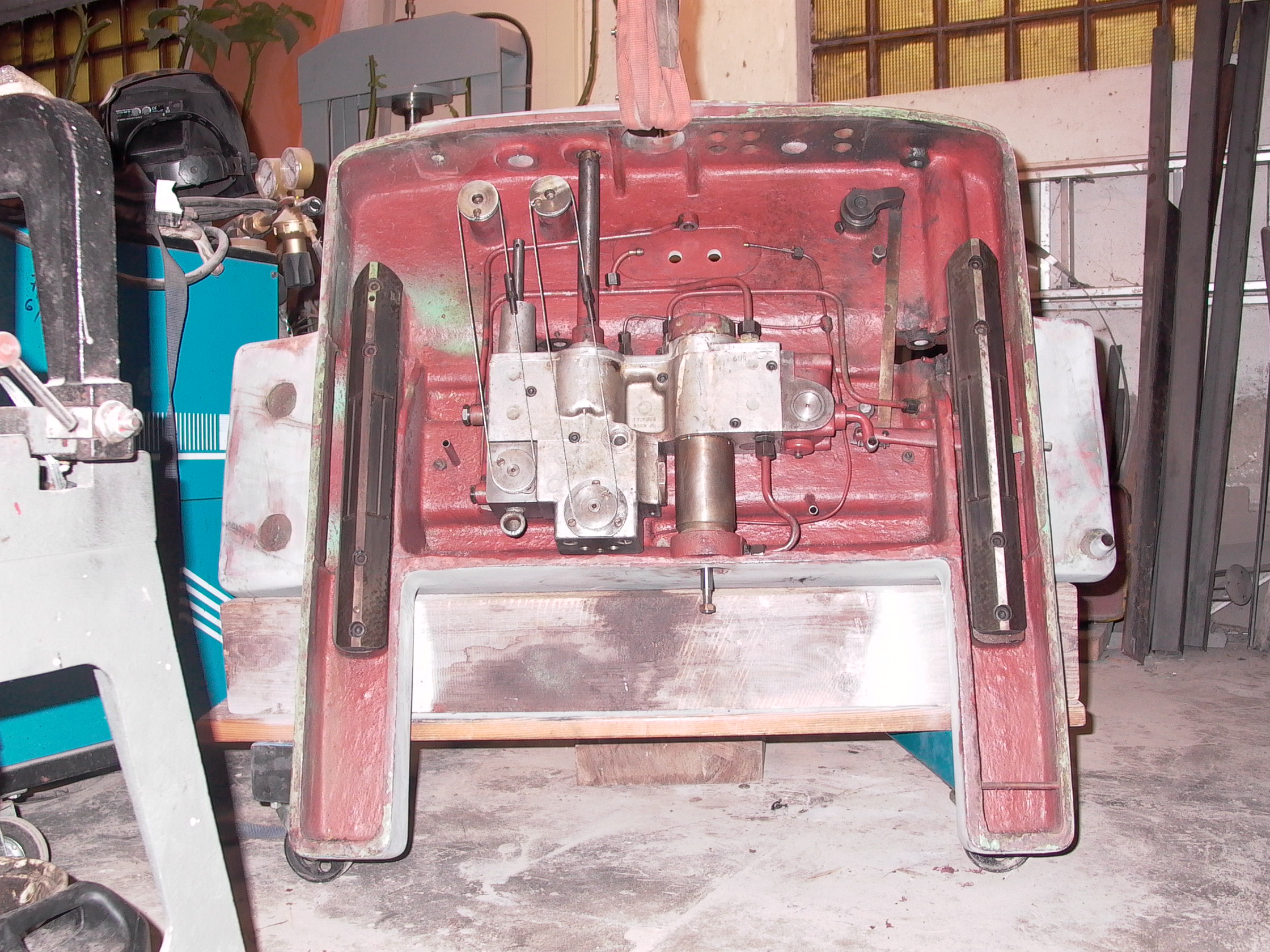

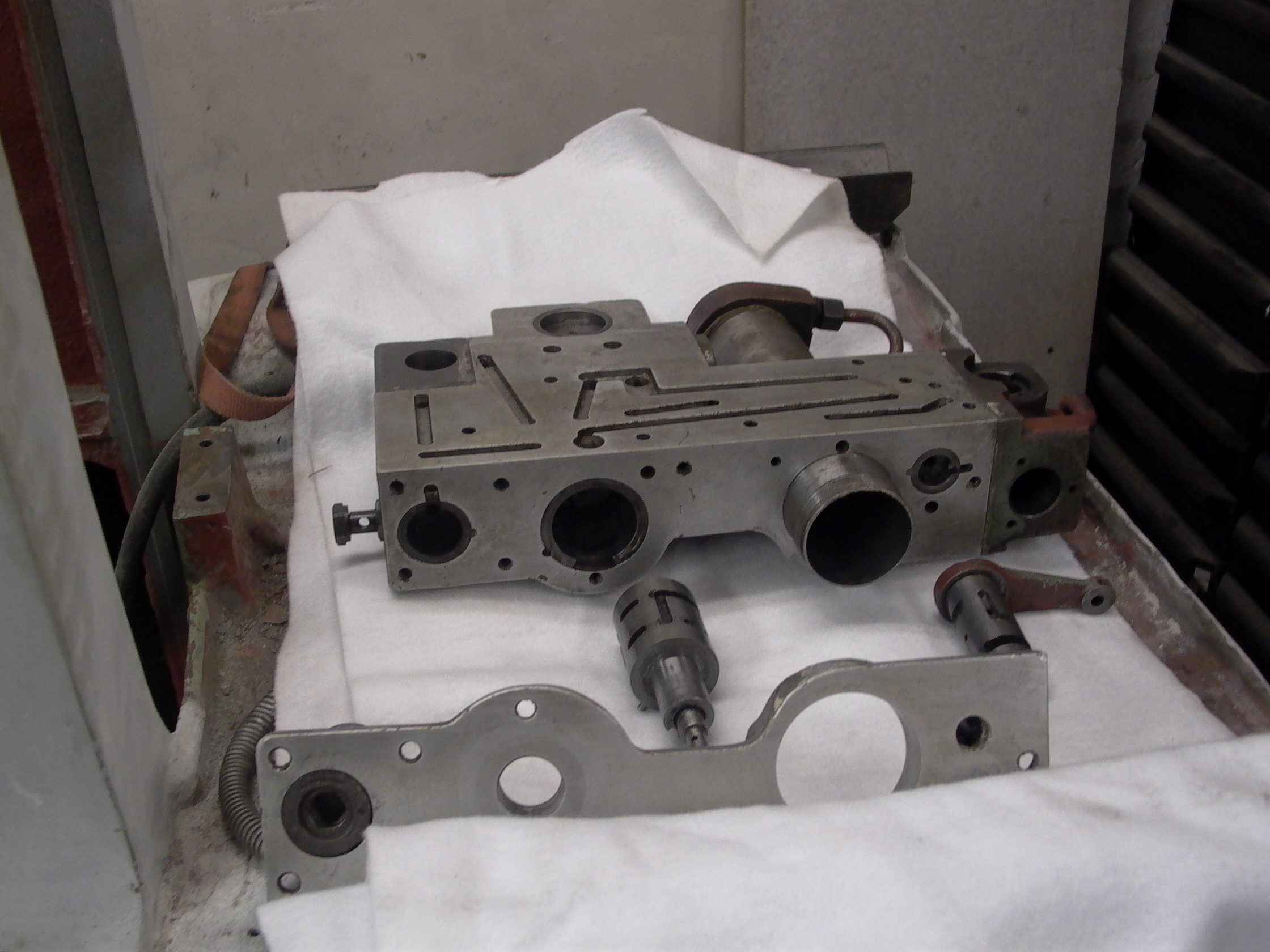

Nenašla by se fotka rozebraného olejového rozvaděče co je pod stolem? Moje BPH20 když se ohřeje olej tak mi začne jezdit nahodile příčný posuv. Ten levý knoflík co má být jako regulace přidávání příčného posuvu mi nefunguje a volně a zlehka se otáčí dokola. Když kouknu zespodu tak do rozvaděče vede od knoflíků tycka a ta se bez jakéhokoliv odporu volně práci.Jde mi totiž o to zda by se nenechal ten rozvaděč opravit na brusce bez demontáže příčného stolu. Nemám tam možnost to zvednout nějakým zvedákem a sám ten příčný stůl nejsem schopný sundat. Pomohlo by mi kdybych vyděl jak je ten rozvaděč konstruovaný. Zepředu je velké vyko se šrouby tak pokud by to stačilo rozebrat odtamtud a popřípadě opravit, nebo se musí rozvaděč demontovat a bude něco i z té strany co je přišroubován ke stolu.
majo477
Příspěvky: 873
10. 1. 2020, 4:20
Stači takto?
ak som ta dobre pochopil,tak si myslím že ti vypadol kolík,ovladač je prepojený s rozvadzačom trubkou a skolíkovaný,,ak sa ti otáča dookola tak možno len vypadol kolík,,

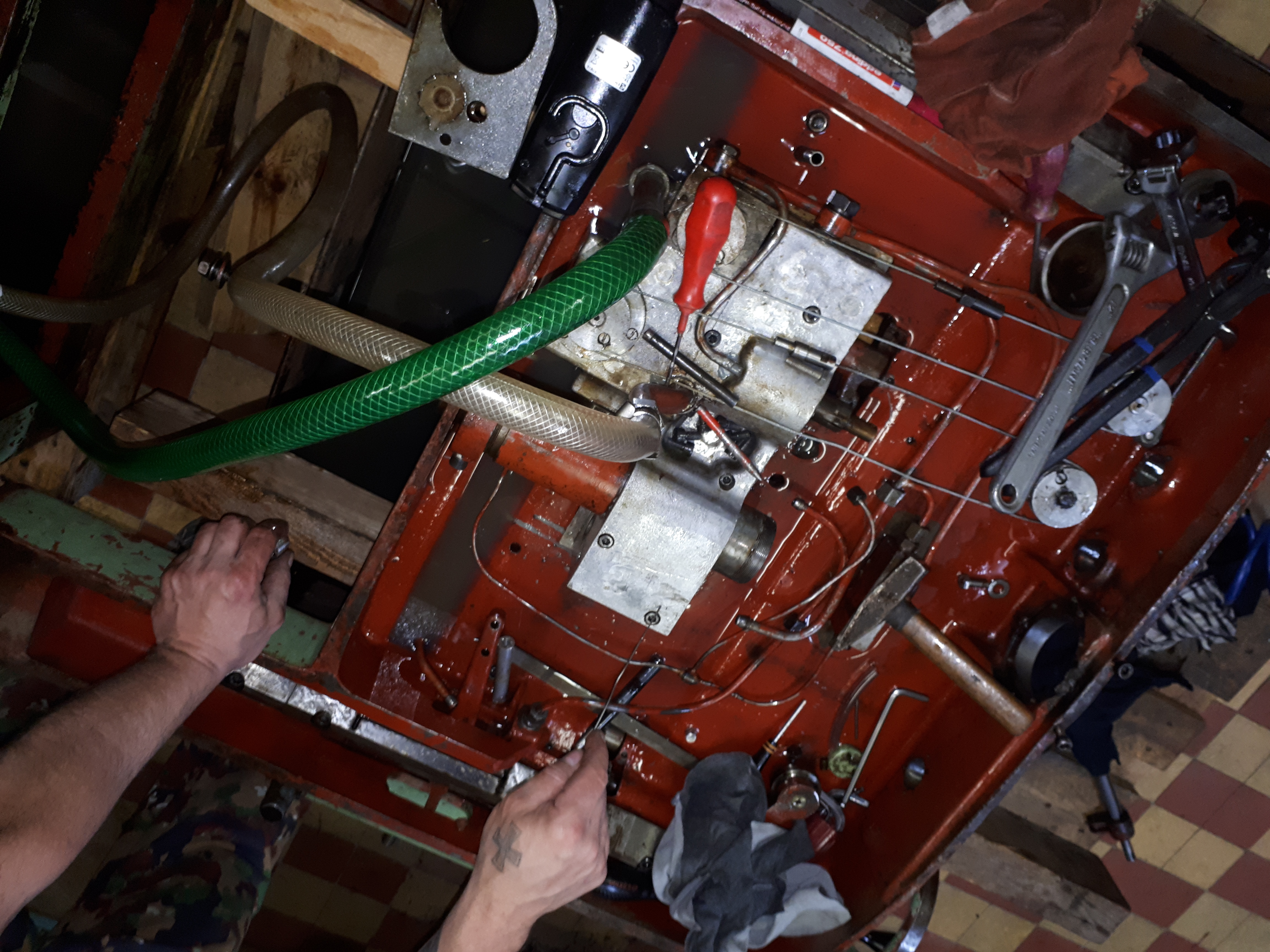

Také jsem myslel že vypadl ten kolík, ale není to tak. I když vyndám ovladač a točím přímo s hřídelí co kouká z té hydraulické kostky jde strašně zlehka. Nemáš ještě náhodou fotku jak to vypadá uvnitř? Zajímá mě jen ta část kam jde ta hřídel toho ovladače. Ale každopádně z této fotky je jasné že to jde rozdělat bez demontáže celé kostky z brusky. Sice si podto budu muset lehnout a udělat to nad hlavou, ale asy se to dá udělat. Děkuji za foto.

ten rozvádzač je tak poprepájaný že to asi bez demontáže nepojde,,ale rád by som sa mýlil,,

No uvidíme pokusím se to udělat. Zajímavé že máš na těch ovládacích kolečkách natažené lanka, já tam mám řetězové kola a řetěz.

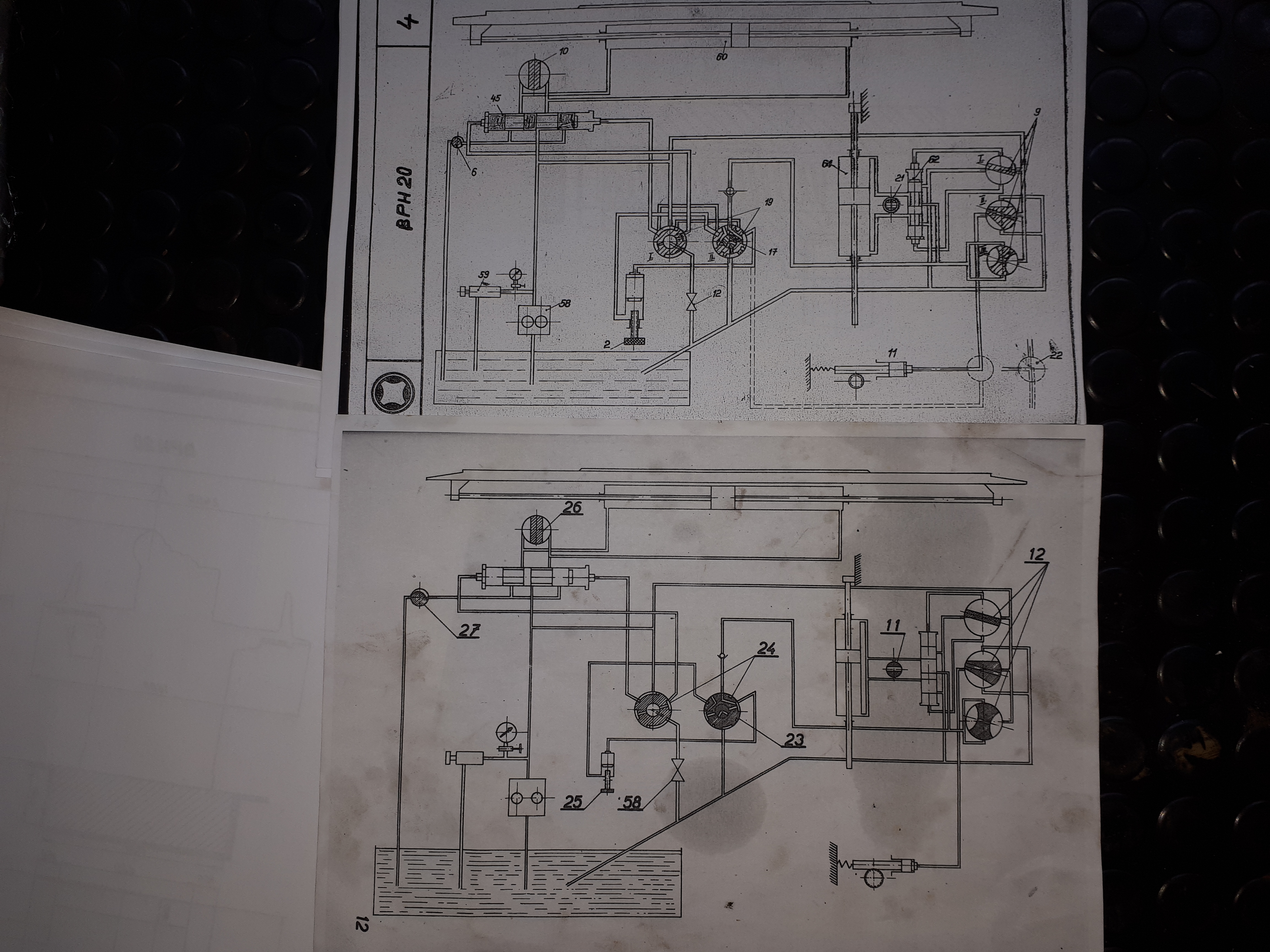

Na té prostřední fotce je to ten válec úplně v levo, co z něho kouká ta hřídelja, to mě zajímá co je uvnitř.
Jsou tam vůbec nějaká těsnění? Třeba o kroužky???

Niektoré majú reťaze,niektoré lanká,,ak si to dobre pamätám tak sú tam dve guferá,oni tesnia aby popri hriadelke netlačilo olej,,inak v celom rozvadzači som nenašiel ani jeden okružok,ja som okrem iného mal zaseknutý taký piestik a úplne mi to blblo celé ovládanie,,mal som dve schémy hydrauliky a iba v jedenej bol ten piestik zakreslený

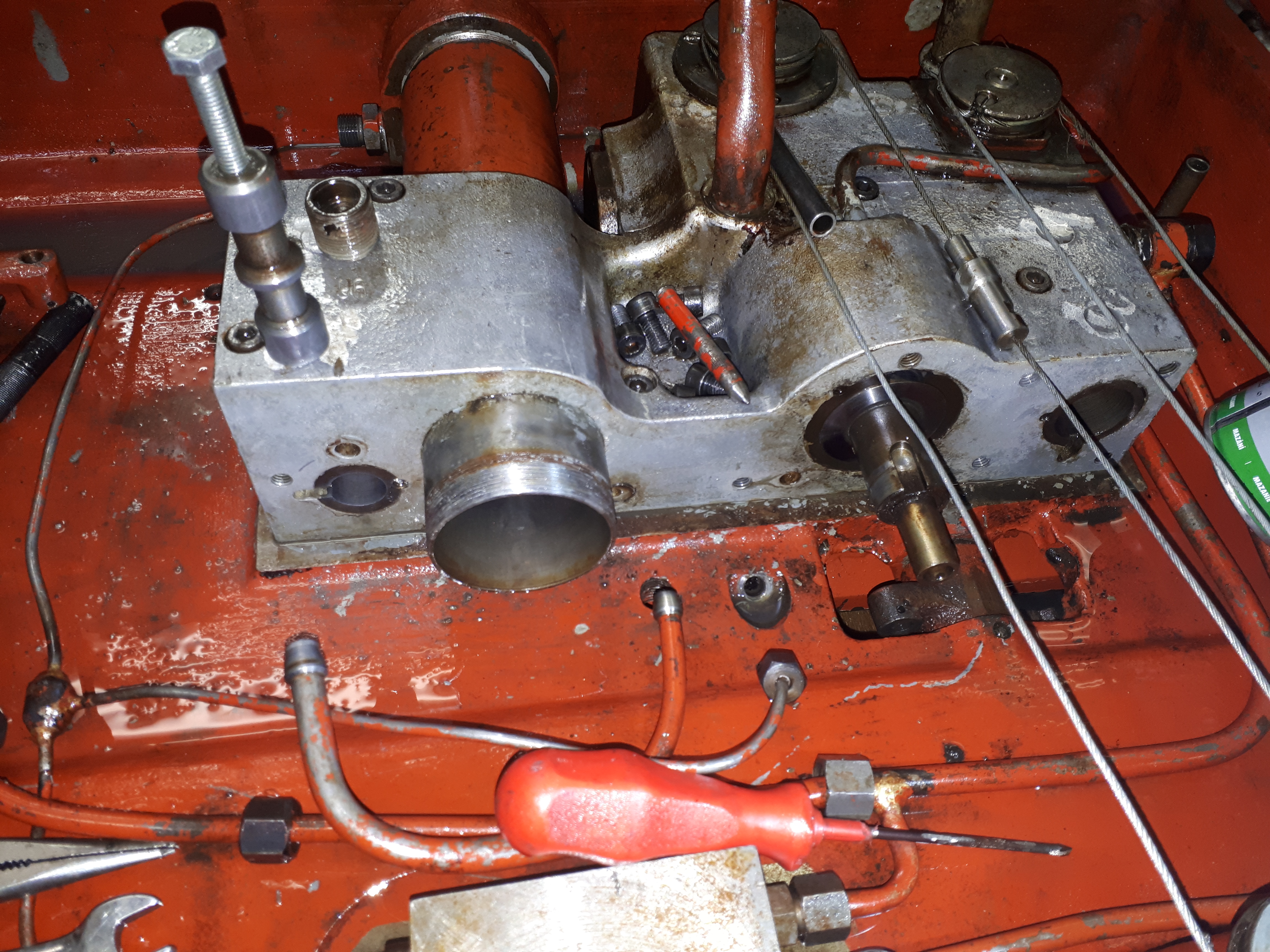

Jak do toho koukám tak to bude ten spodní obrázek pozice 25, to je ta regulace prisuvu co mi nechodí. Skusim to rozebrat a uvidí se co tam bude. Zajímavé je že to začne zlobit až když je ohřátý olej, tedy regulace nejde od začátku, ale jak se ohřeje olej začne to jezdit nahodile samo o náhodnou hodnotu, klidně přez půl stolu.

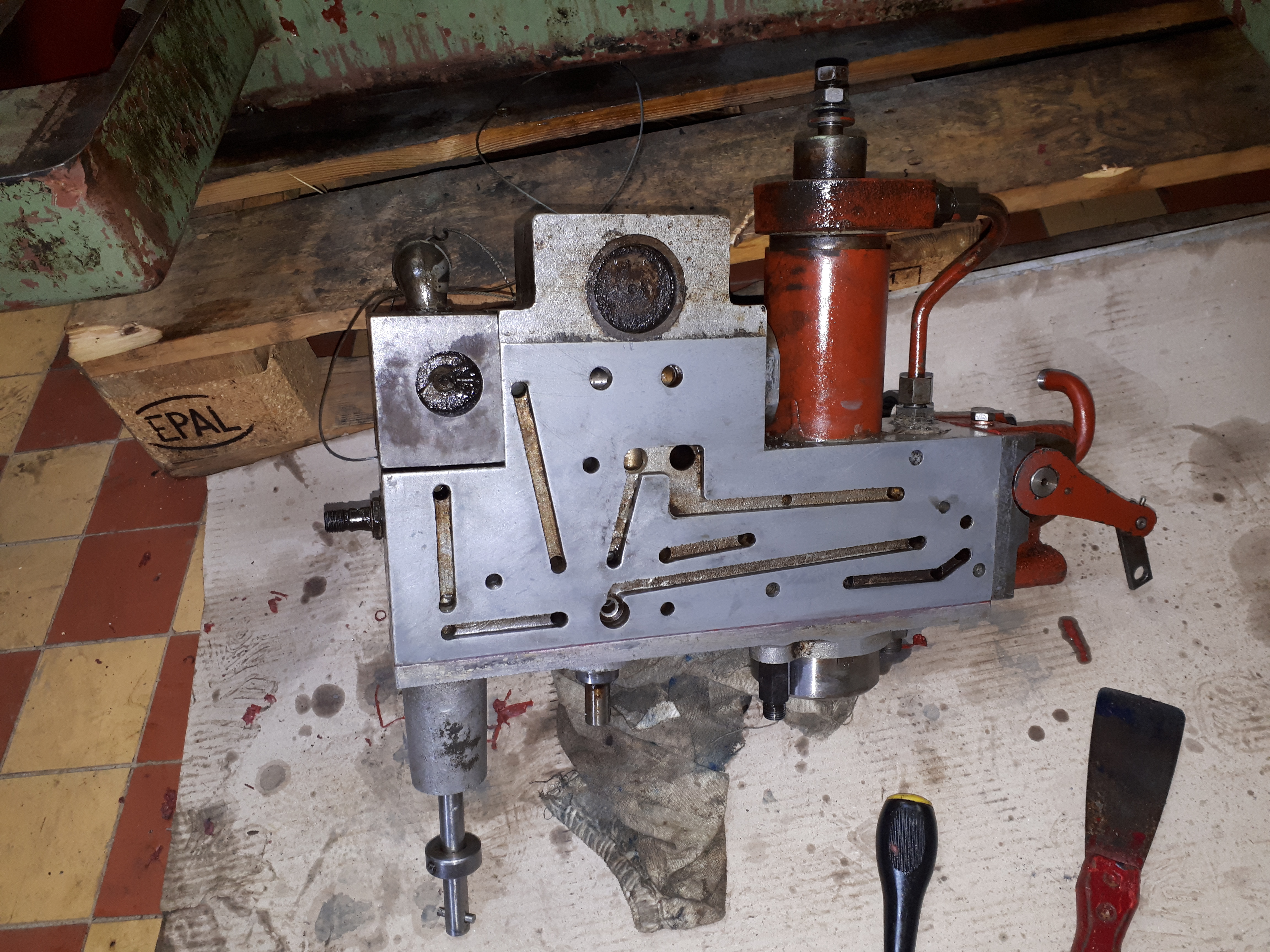

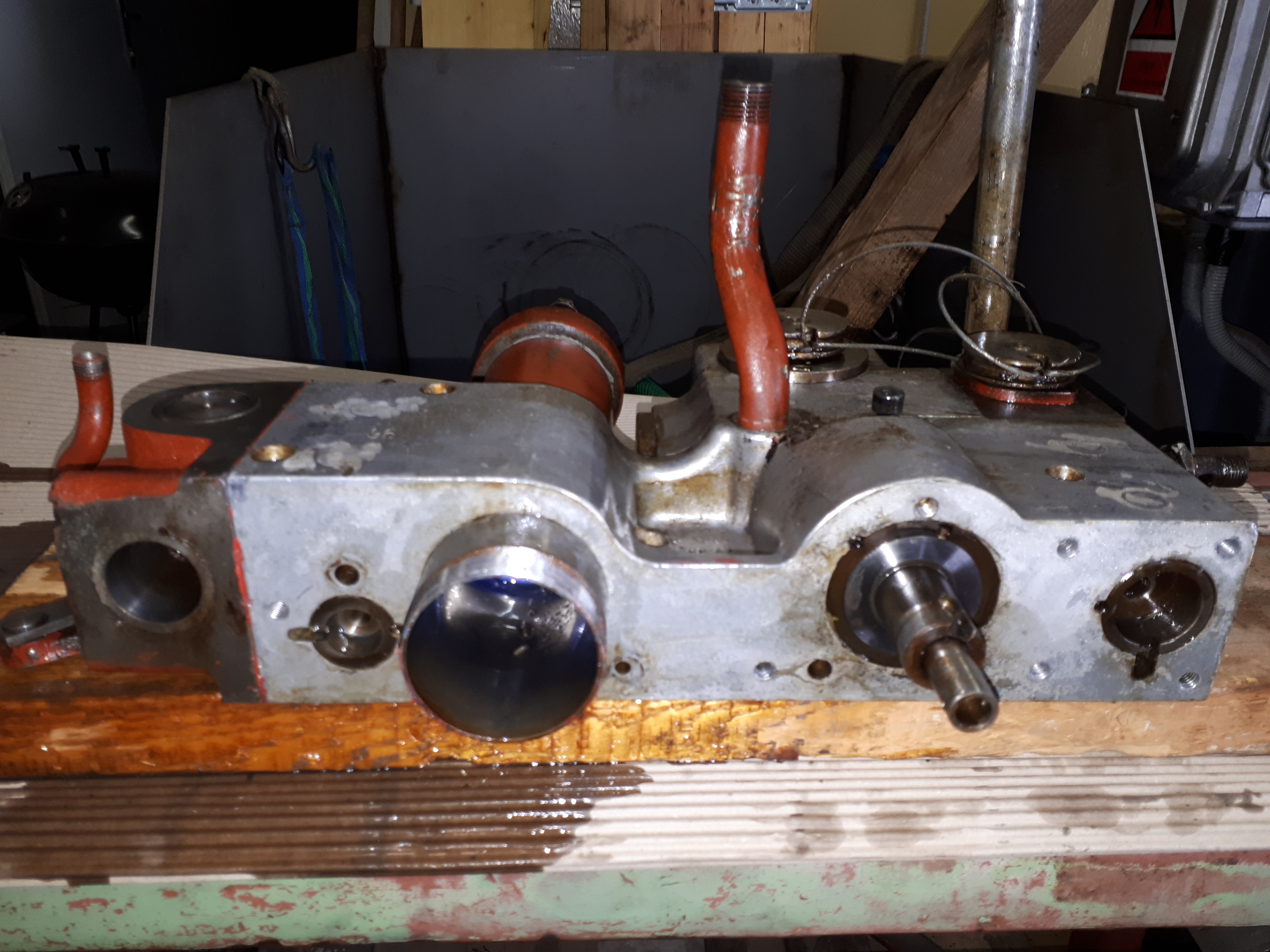

Hřídelka není uvnitř rozvaděče s ničím spojena. Dělá pouze stavitelný doraz pro pístek,
který je umístěn za za hřídelkou.Obojí se dá vyjmout po odšroubování předního dílu rozvaděče.

Knoflík je na otáčení !!! Za těsnícím guferem je na hřídelce závit. Otáčením se hřídelka
zasouvá /vysouvá ,tím mění zdvih pístku a průtok oleje. Bohužel nemám z repase bloku
hydrauliky víc fotek.

Aha, tak to bude celá závada u mě. Jakkoliv s tím knoflíkem otáčím nic se neděje. Takhle to bylo od začátku. To bude asy pouze vyšroubováné a jak se ohřeje olej ten Pístek sám popojede, jelikož ho nemá co držet a proto to jezdí jak chce. Ono to dost protéká i okolo těch gufer na té hřídelce, tak je alespoň vyměním. Jinak mám vše ok a obě pístnice jsem přeťesnil.

Určitě bude hřídelka pouze vyšroubovaná ze závitu . Je těsněná pouze jedním !!! guferem.
Asi by šlo "vydolovat" i bez demontáže předního dílu hyd. rozvaděče.
