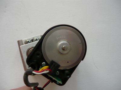

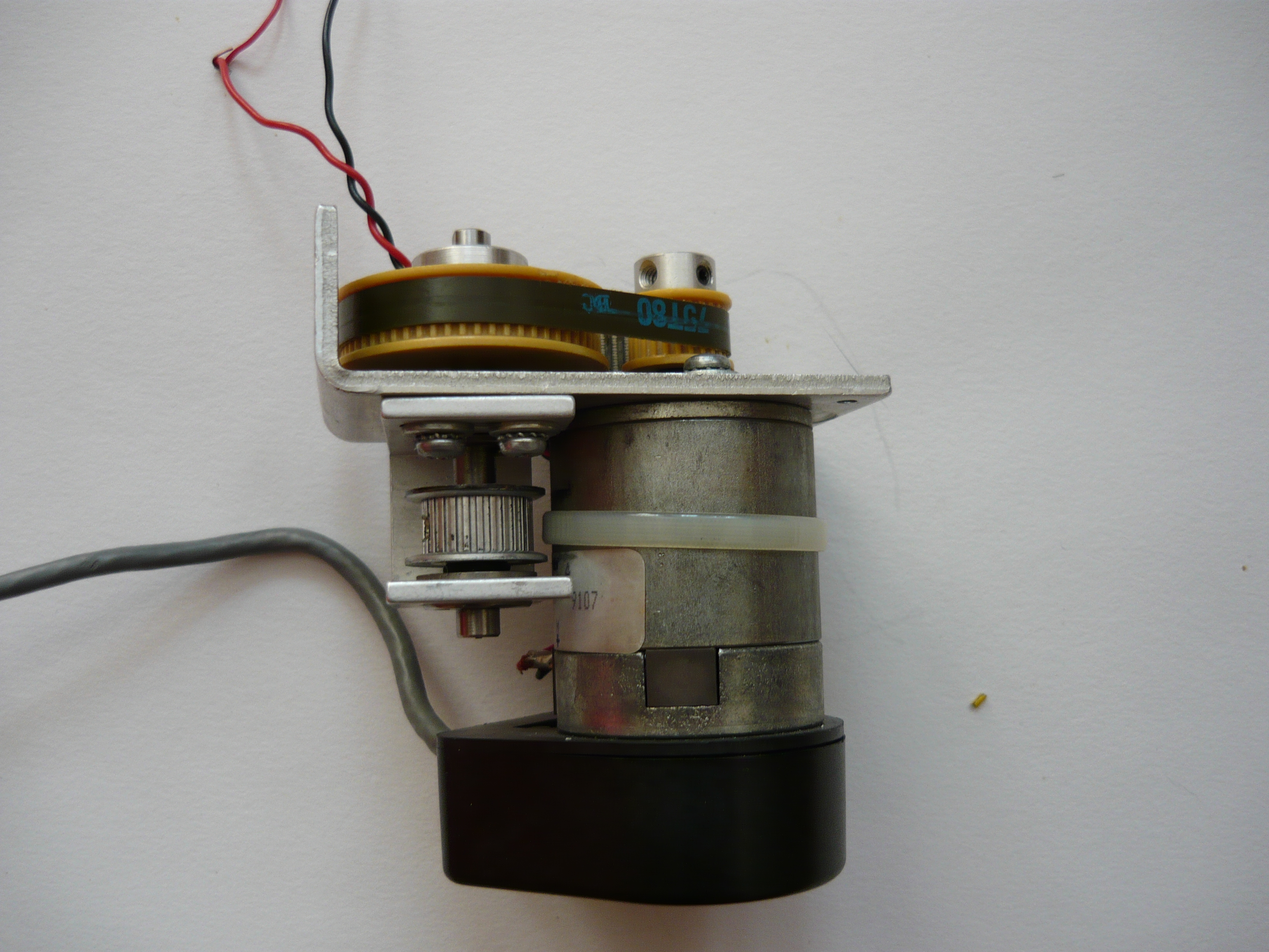

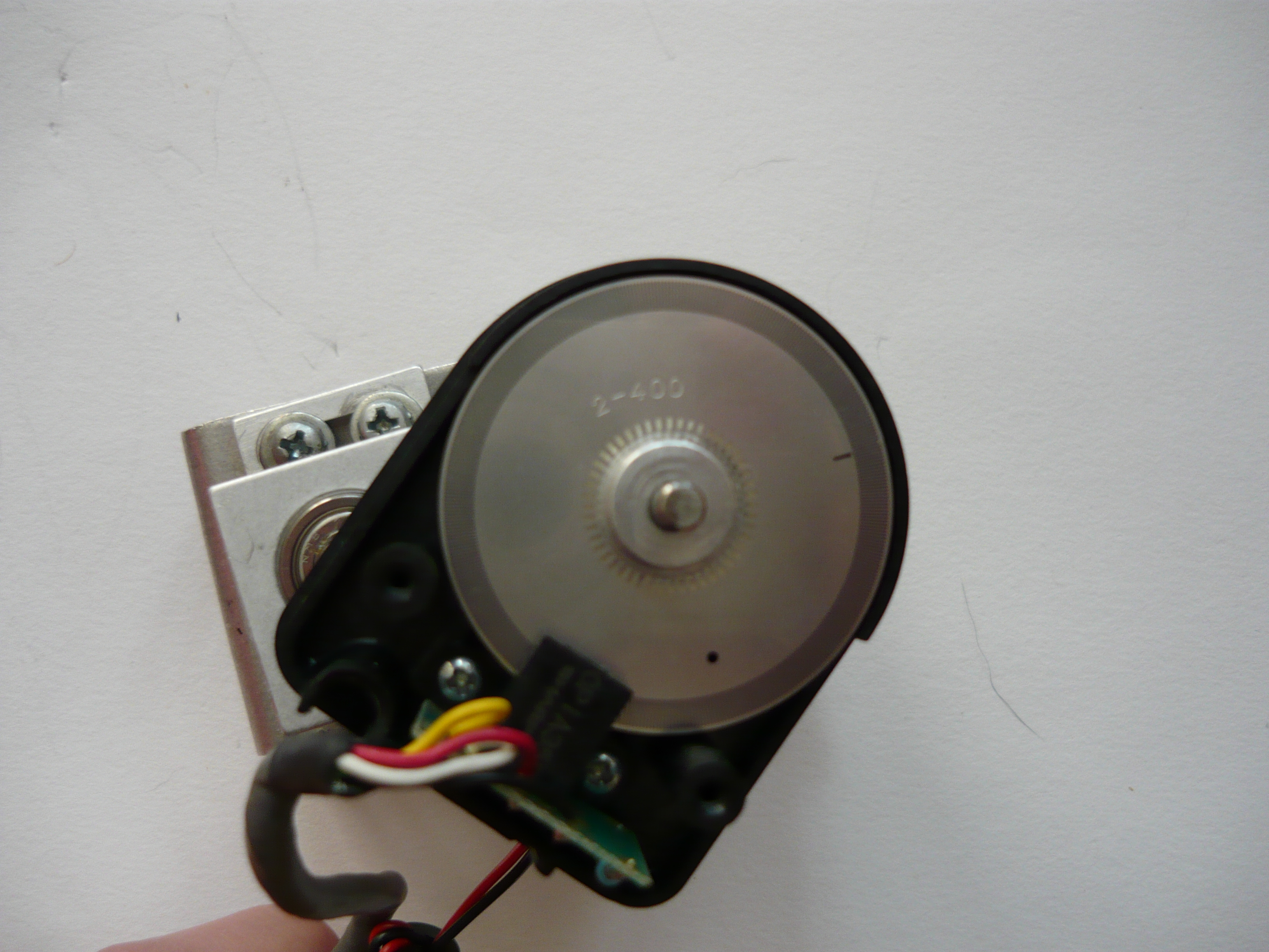

potřeboval bych poradit jak zprávně řídit tento motor.vzadu je encoder má 4 dráty 2 napájení a daší jsou výstupy.napájím to 3V při otáčení se na výstupu střídá +- 3V.zkoušel sem odebírat +3V a přes tranzistor sem to posílal do jednočipu(jedná se o ATMEL AT89LP2052 je připojen přes USB) kde je v programu nastaveno např.100 impulsů a pak se motor má zastavit jenže při zastavování se vždy o kousek přetočí a nikdy nezastaví na stejném místě.
Taky bych mě zajímalo z čeho to je vymontováno. nemáte někdo více iformací?

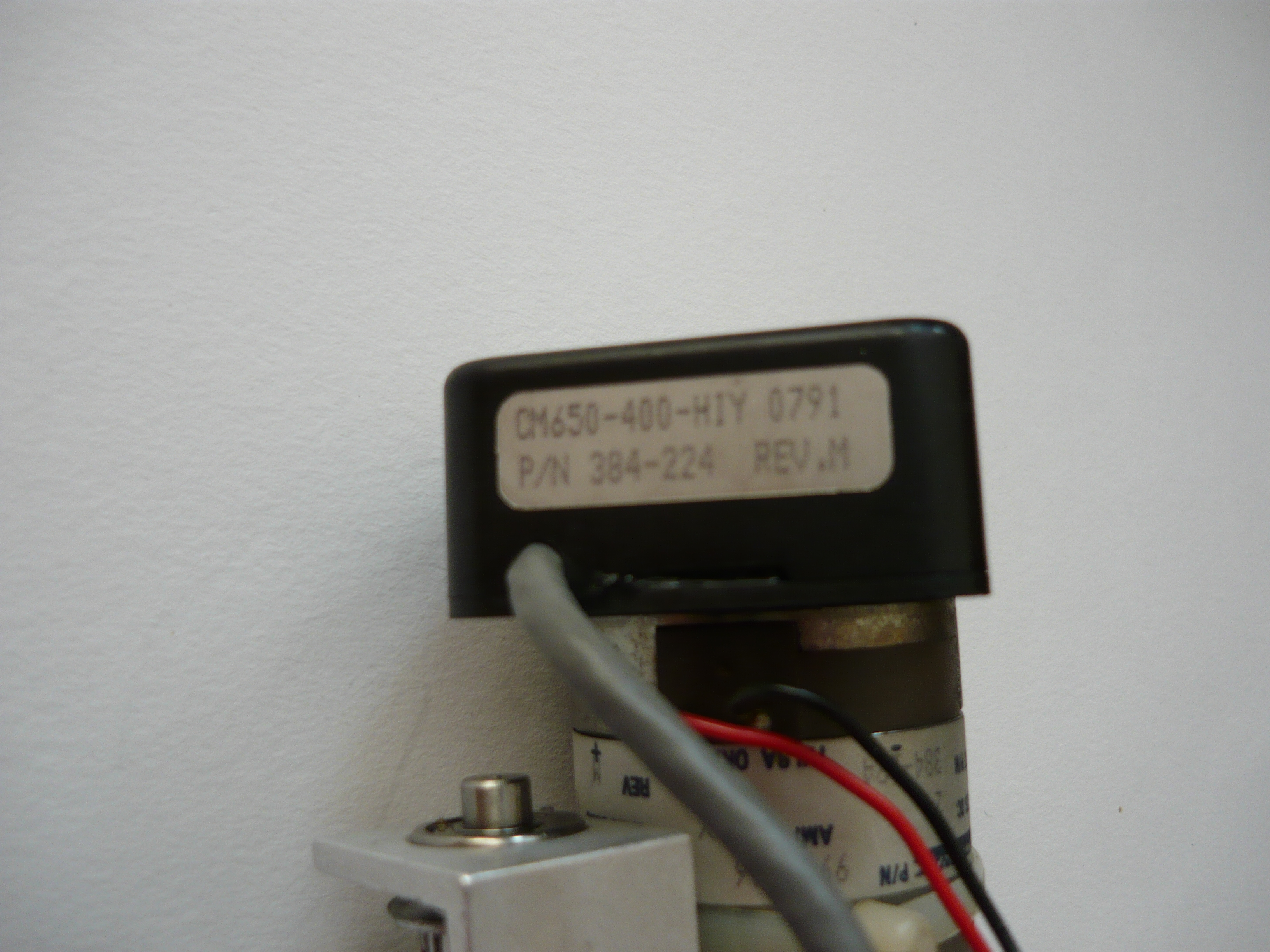

parametry:
motor:značka:HATHAWAY P/N
napájení:24V
cust p/n 384-224(nevím co tomá znamenat)
encoder:firma:COMPUTER OPTICAL PRODUCTS,INC.
CM 650-400-HIY 0791
P/N384-224 REV.M
SENZOR:SHARP GP 1A35R AN
NA KOTOUČI JE VYRAZENO 2-400

Tak to by si spíš potřeboval udělat něco jako servodriver. Když se budeš blížit požadované hodnotě, tak musíš začít včas brzdit aby nedošlo k překmitu. Jestli odpočítáš 100 pulzů a vypneš napájení, tak je jasné že se ten motor setrvačností dotáčí.
k
Příspěvky: 814
Registrován: 12. 8. 2008, 12:00
Bydliště: Kosice SK
Příspěvek 13. 7. 2009, 12:29
uz som tu popisoval riadenie PID ktore s ana take servo pouziva .. pohlaajte v prispevkoch.
je ale viac moznosti ako to fixnut .. napr. pred dosiahnutim polohy paru pulzov motor vypnut alebo dokonca tesne pred dorazenim k nastavenej polohe zapnut spatny chod .. alebo aspon skratnut mostik a pouzit elektrodinamicku brzdu atd.
neveim aky ma byt vysledok .. t.j. ci si na to naozaj planujete napisat vlastny servodriver alebo to len xcete nejako na nejakom stroji spojazdnit .. ak sa jedna len o spojazdnenie . skuste napr EMC a pripojte to ako servo cez mostik napr podla tohoto:
http://emergent.unpythonic.net/projects/01142347802
