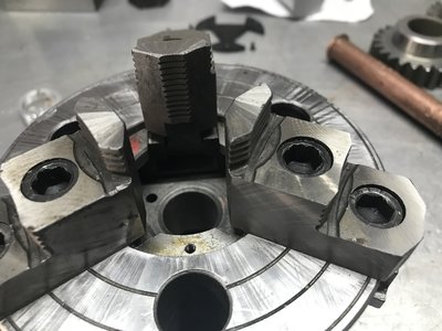

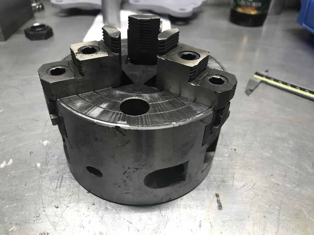

Prodam tohle sklicidlo, prumer 125. Dlouhodobe skladovane, nove ci zanovni. 1500 Kc. Jizni cechy. Vice info v SZ.

Pruchozi dira 20. Pred ni osazena 40.

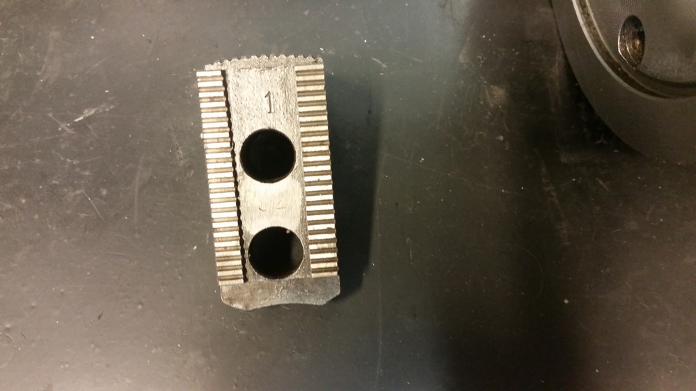

Ahoj, k té funkci sklíčidla :
Uvnitř jsou pravoúhlé páčky, které přenášejí pohyb z pneuválce pomocí trubky zašroubované v závitu na zadní straně sklíčidla. Čelisti mají jenom malý krok (asi 3 mm) a tak se nahrubo nastavují posunutím v drážkách po ozubení (60°).
//Ta čelist je ze 160 sklíčidla//
Pro 125 sklíčidlo je třeba pneuválec min 160 pro tlak 6 bar.

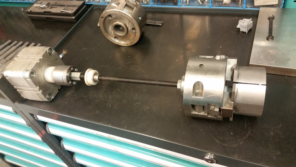

Na dalším obrázku je sestava se spec. čelistmi pro upínání trubek. Místo tažné trubky je tam jenom závitovka a pneuválec 80 (stačila malá síla upnutí) V tom obrtlíku na pístnici pneuválce je dvouřadé kosoúhlé ložisko, které přenese axiální sílu pneuválce a ve kterém se to "protáčí".
Tohle sklíčidlo na hydrauliku není určené !! Asi by se dal vyštelovat velmi malý tlak, ale nerizkoval bych !!!

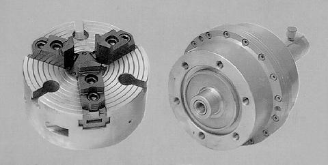

Tato sklíčidla se opravdu jmenují "Pneumatická ..." a asi ne nadarmo. Vyráběly je Poličské strojírny, ale už nemají ani manuál na svých stránkách. Mlhavě si vzpomínám, že max povolené síly byly tak 1/4 oproti hydraulickým sklíčidlům stejné velikosti. Až budu v práci tak se ti podívám do knihovny, sklíčidel tam je v provozu několik.
Tohle je obrázek i s origo pneuválcem :
Samosebou netvrdím, že se nemohou ovládat jinak nežli pomocí pneuválce, ale nebyly na to určeny ! Jejich konstrukce je jiná. V hydraulickém sklíčidle je kulisa s kuželovými drážkami, která svým pohybem zasouvá /vysouvá čelisti. Tím pádem je i trochu samosvorné.
Tohle konkrétně je Rohm 85
Nabádám tedy k opatrnosti !

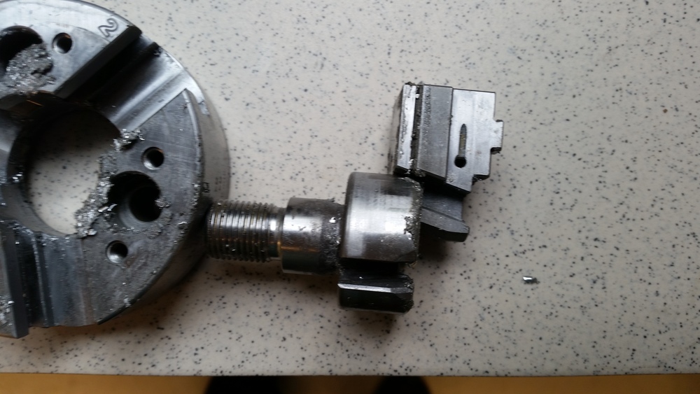

Dík za ten návod. V úvodu je o hydraulice zmínka. Mrknul jsem do návodu sklíčidel Rohm pro stejně velké sklíčidlo. Max. otáčky 5000 max síla 35 kN. Tohle PU má max 3000 ot a sílu max 15kN.
Kdysi mi praskla čelist u sklíčidla IUS 80 a prásklo to do dvířek, že jsem se málem šel přebalit.
Kdyby nebyl kryt zavřený ... ?!
Tedy opatrně !
