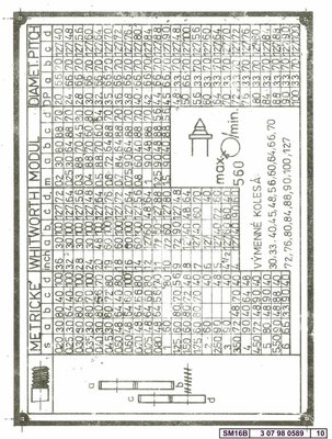

Hooj poradi mi nekdo kde delam chybu pri rezani zavitu.
Chci riznout stoupani pitch 40.
Dam si tam podle manulau kola
66, 70, 127, 80 je na zavitove tyci.
Paku 1 mam na nule jak pisou v navodu tim se vipla posuvova tyc.
Zapnu zavitovou a zacnu rezat a ono mi to jede nejak moc rychle na 8 mm delky mi to udela 3,5 otacek zavitu.

Jenže tím jsi nastavil 25.4/((66/70)*(127/80)*(4/3)) = 12.72 závitů na palec.
(bohužel teď takhle z voleje nevypočítám jaká kola bys tam měl dát na těch 40z)
Jako modulový závit je to ale správně 12.72*π = 39.98

to by tak odpovidalo jak pises
ale proc to je teda v te tabulce blbe jsem z toho jelen

V tabulce je to správně, diametral pitch je závit pro šneky a tam je to všechno krát π (kvůli obvodu šnekového kola). Jestli chceš prostých 40 závitů na palec tak ti to vypočítám až se dostanu ke svému počítači, zatím můžeš napsat jaká k tomu máš ozubená kola :-)

ted kdyz koukam na tu tabulku tak nevim jestli chci 40 a 42 zavitu na palec to bude asi hodne jemne ja to meril merkama unc a kdyz to prirovnam k hrubosti zavitu metrickemu tak mi to vychazi kolem treba 0,7 ale metricke a witvorty mi do profilu zavitu nesedno. Sednou mi tam ty unc.
To jedno bude zavit UNC No.4 nebo No.5 to je ta 40
A ta 42 bude 100 let stary zavit tak buh vi co to je. Ale stoupani je unc 42

tak jsem dnes riznul tu 40 a je to presne ono ale stejne nechapu proc je u toho soustruhu tabulka s pitch zavitama kdyz to reze uplne neco jineho to bych to tam vubec nedaval.

Ty čtyři sloupce tabulky představují čtyři různé druhy počítání rozteče závitů. A jenom druhý z nich udává počet závitů na palec. Je to úplně v pořádku :-) A všechny se používají, i když ty poslední dva ne tak často.

jinak Whitworth s 32 a 40 chodů na palec se používá pro Mechanical Engineers závity-prodávají s tímhle stoupáním jedna firma z Anglie fitinky pro modely parních strojů-vodoznaky, ventily,atd. Je to hrozně debilní, protože musíte mít závitníky na tahle stoupání, abyste tyto fitinky vůbec připojili. Vyrábí to asi opravdu nějací zamrzlí milovníci imperiální soustavy, protože v Anglii se už nic takového nepoužívá, leda by šlo o export do USA, ale tam zase nebude Whitworth, ale UNC a UNF. Pozor Diametral Pitch je závit pro šneky s modulem palcovým, nikoliv pro palcové šrouby. Na SM 16tce se 40 chodů na palec se sadou dodaných kol vyřezat nedá (a to ani vyjezat z kůji) :lol: A.

Výpočty zdá se sedí pro (a/b)*(c/d), aspoň mi to drekk nehodil na hlavu :-) Co je tam přehozené? (na SM16 jsem dělal naposled někdy v minulém tisíciletí, tak si to už samozřejmě nepamatuju).

no už jsem příspěvěk smazal-vylekal jsem se, co tam zase píšu. Tedy znova-já mám na dvířkách od výměnných kol řazení a/c/b/d, to je špatně, má to být jako v návodu, a/b/c/d. Nevím proč, ale zdálo se mi to v návodu taky špatně (už blbnu). A.
