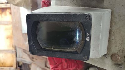

Co je toto? Nejaka presna delicka?
Mixal11
Příspěvky: 3
Registrován: 20. 4. 2019, 9:46
27. 5. 2019, 3:24
Ma to aj konika oproti.
Vyzera to ako delicka, da sa to velmi presne nastavit (3"). Ma to asi 2200mm dlhe loze na ktorych to bolo chytene.
Diki za info.
Příspěvky: 3789
27. 5. 2019, 4:56

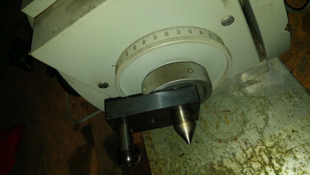

je to optická delička Zeiss.
kenybz
Příspěvky: 3372
27. 5. 2019, 7:20

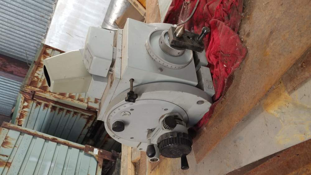

loni jsem jednu podobnou šrotového původu komplet kuchnul nebylo možné ji oživit rozhozené ohniska zřejmě jak to tam někdo mrskl...tím pádem v zorném poli žádná stupnice...dále to bylo přidřené na kluzném uložení atd
vypadá to krásně ale je to přesné měřidlo a né dělička kterou mrskneš na stůl frézky a budeš na ní obrábět

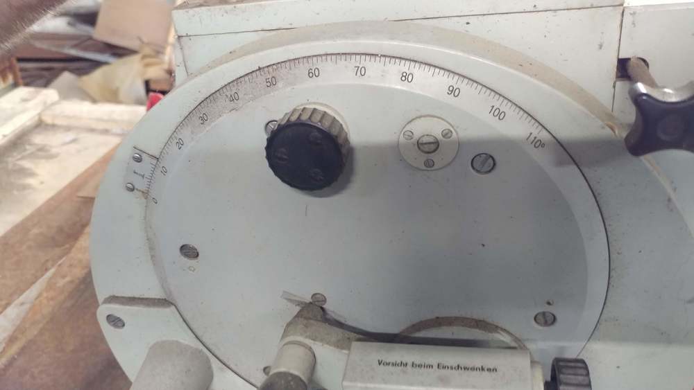

Jestli je k tomu ten originál (je párovaný s vlastní hlavou) koník, tak to má cenu přesně podle toho, v jakém to je mechanickém stavu (jestli je ta optika skutečně v naprostém pořádku).
Pokud k tomu ten koník není, tak je důležité, kolik to váží. :lol:

to Mixa: zapoj tam to světýlko to je ta krabočka v pravo vedle té čočky a mrkni zda něco uvidíš. Musíš tam mít nasazený i ten kryt který brání aby okolní světlo svítilo do čočky bez toho nic neuvidíš no a pokud se dá dělička polohovat a otáčet tak dostaneš i víc jak 20 éček minimálně o nulu víc.
Pozor nepoužívat násilí ona ta vazelína uvnitř dokáže neskutečně zatuhnout a je to jak přilepené lepidlem to byl můj případ. Když to nebude chodit musel by to někdo odborně vyčistit a znovu promazat a obávám se že to dokáže jen výrobce. Protože moje dělička šrotového původu byla totálně nepohyblivá musel jsem uvolnit uložení samozřejně jsem počítal s tím, že je to konečná...nicméně oběvil jsem rýhy právě v tom uložení a ty byly z násilného pokusu o rozhýbání předchozím majitelem
