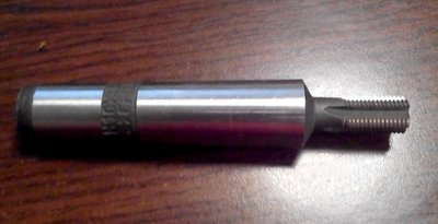

Ahoj, dostal jsem nějaké frézy a mezi nimi jsem našel věc, o které nevím na co slouží. Poradí někdo? Má vyraženo M10x1, ale nemá stoupání.
Díky za radu.

Jestli to má průměr kolem 8 mm tak by to mohla být fréza na závity. Ale v tomhle provedení jsem ji ještě nikdy neviděl.

bude to fréza na závity
kdyby ses jí chtěl zbavit, měl bych zájem

a jak se to používá, když to nemá stoupání? matice M10x1 na to natočit nejde

Díky, nevěděl jsem jak se to jmenuje, abych to na YT našel. Zase jsem o něco chytřejší

... překvapivě stačí na YT hledat "frézování závitů"
