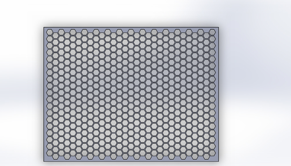

Poptávám výrobu z nerezu tl 3-4mm rozměr cca 450x600
jednalo by se o výpálení otvorů v celé ploše a to šestiuhelníky cca 15mm s mezistěnou 3-4mm - jako plástev.
všechny rozměry jsou na domluvě aby to šlo optimálně vyrobit .

jedná se zhruba o toto , je realné to vypálit z 3mm nerezu kde stěna mezi bunkama bude taky 3mm? jak moc se to skroutí ?

Na laseru jo, moc kroutit se to nebude, nezůstane tam tolik materiálu kterej by cestoval. Případně pujde porovnat. Z plasmy by to bylo mizerný.
Kdyby to nemusela bejt ta plastev, taky by se dal koupit tahokov https://www.google.com/search?client=ub ... 5IDZzK9vMU

Tohle na laser nikdo moc chtít nebude, bude se to kroutit a je tam hromada zápalů. Zkuste někoho s vysekávacím lisem (Trupunch a ekvivalenty) - pro ty je tohle bezproblémový díl, jenže tam zase bude problém s výrobou jednoho kusu, je náročnější příprava do výroby.

kdysi jsem jako konstrukter i programoval vysekavaci lic euromac v radanu.
něco podobného jsem delal sefovi z 1ky neretu na repro bednu ke kytare.
nakonec ty mezery musel udelat vetsi ikdyz jsem to sekal na přeskáčku tak se to kroutilo, vysekávat diru za dirou tak z toho bude pulkruh.
na sita pro vzduchotechniku smem meli special kterej sekal 4diry najednou a jeste ob diru - sekalo se to na dvakrat.
Vyrezat vodou by to neslo? :oops:

Příspěvky: 10254
5. 6. 2019, 11:04
packa píše: 5. 6. 2019, 11:03 asi šlo ale nikomu se do toho nechce .
stojí to víc jak laser a z jedný strany je matná linka od abraziva.
