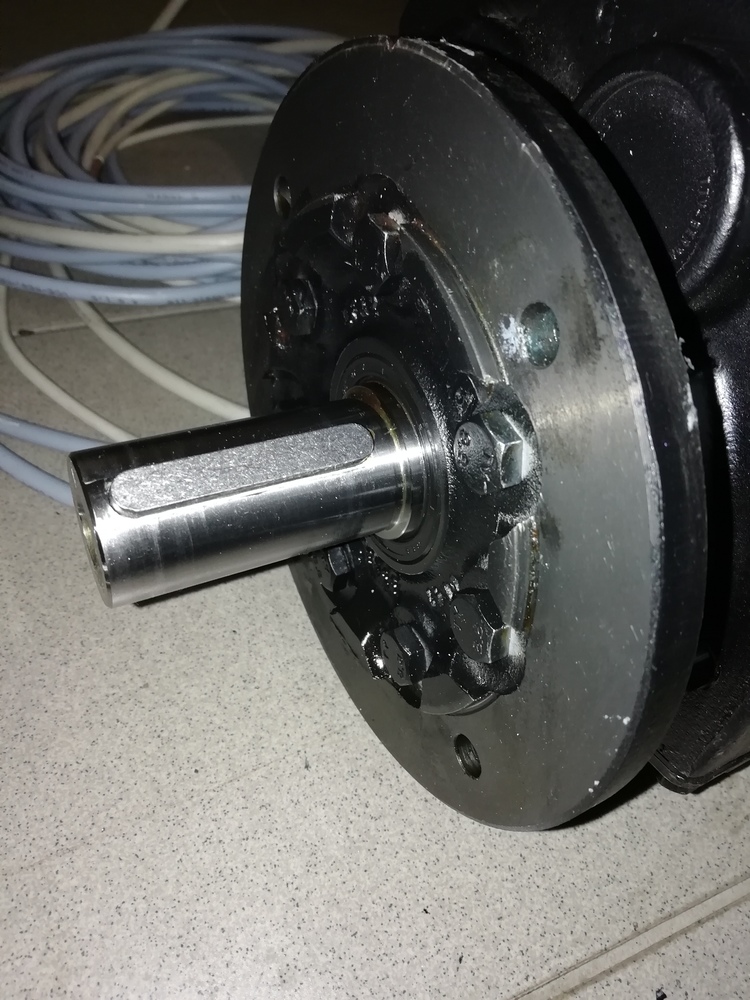

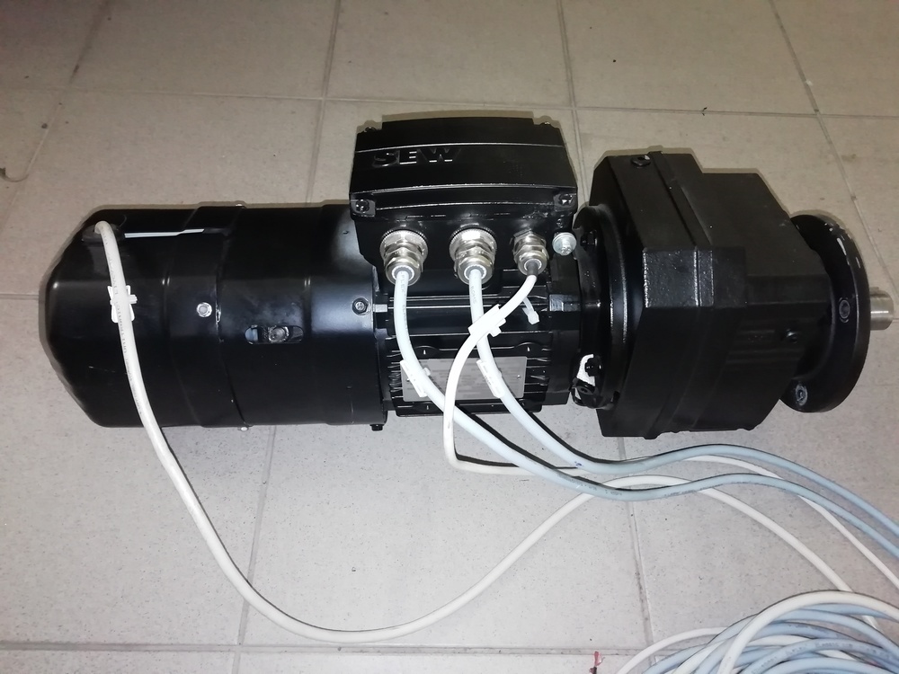

Nepoužívaný jen namontovaný na přípravku. Výstupní hřídel 30 mm. Ostatní údaje na štítku.
Cena 2 500 Kč/ ks. Sleva na 1 900 Kč/ks
Celkem 4 ks
Elektromotor s převodovkou SEW EURODRIVE

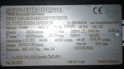

Zdravím. Jaké jsou výstupní otáčky. Nĕjak se v tom štítku nemohu zorientovat.

prevodovy pomer 21.81, pri 4500ot motoru je na vystupu 206ot

Při 50 Hz?

ne, pri 104Hz to ma 3000ot, ten motor je navrzem pro praci s FM
