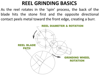

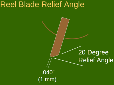

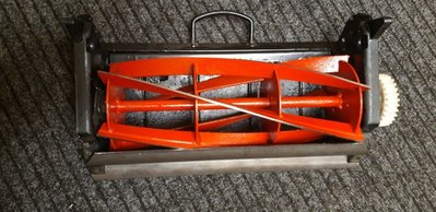

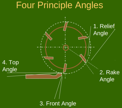

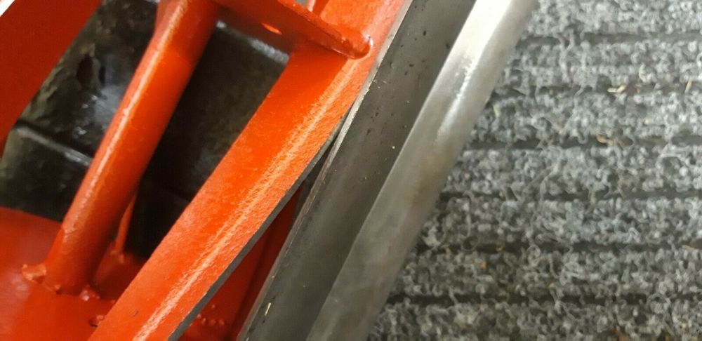

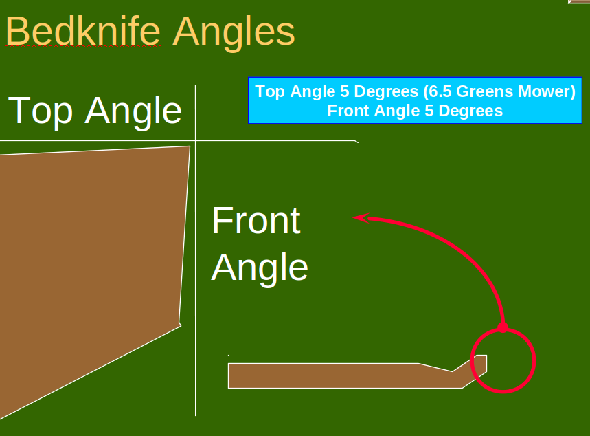

Hľadám ochotného a šikovného brusiča asi s nástrojovou brúskou. Potreboval by som nabrúsiť vretenovy nôž kosačky a spodný nôž. Na prvý pohľad jednoduchá vec no v domácich podmienkach nemožné.
Celková dĺžka je 350mm priemer zmeriam
Pokúsim sa vysvetliť postup brúsenia a o čo vlastne ide:
1. rovinné brúsenie spodného noža 5° vrchný uhol a 5° predný uhol:
2. brúsenie na guľato vretenového noža. Predná fazeta cca 1mm kolmo na os otáčania brúsi sa proti smeru otáčania ako pri kosení a následne 20° uhol:
Princíp:

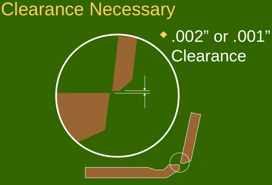

Bez presného brúsenia sa mi nepodarí nastaviť medzeru medzi nožmi po celom obvode a dĺžke a tým pádom to nestrihá trávu. Samozrejme môžem to nastaviť tak že sa budú nože dotýkať ale to je už iný rachot kov o kov a tiež záťtaž na motor, pretože odpor pri točení vretenom neúmerne vzrastie a živostnosť ide dole vodou :(

v servisech zahradní techniky na to mívají speciální brusku kde to je za 10 minut nabroušené , bez spešl brusky to je asi ladění a kupa přípravků a bude to k nezaplacení

Niekedy som mal takú na ručný pohon a tam sa ten plech vždy dotýkal rotora cez pružiny, akurát sa nastavoval prítlak. Tá medzera mi nedáva zmysel.

... a u té ruční tak nějak uváděli, že se v podstatě ostří sama (jen občas bylo potřeba "opravit" zub od šutru)

Když jsme tuhle sakačku měli, tak jsem vyndal ten válec a líznul jsem to na brusce na kulato.
