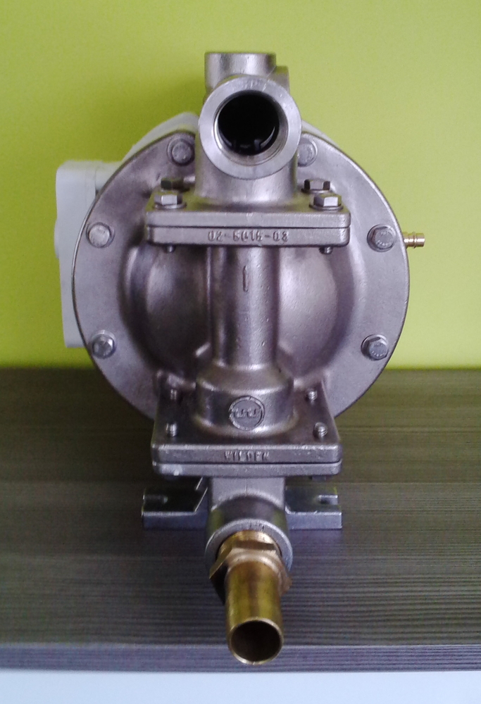

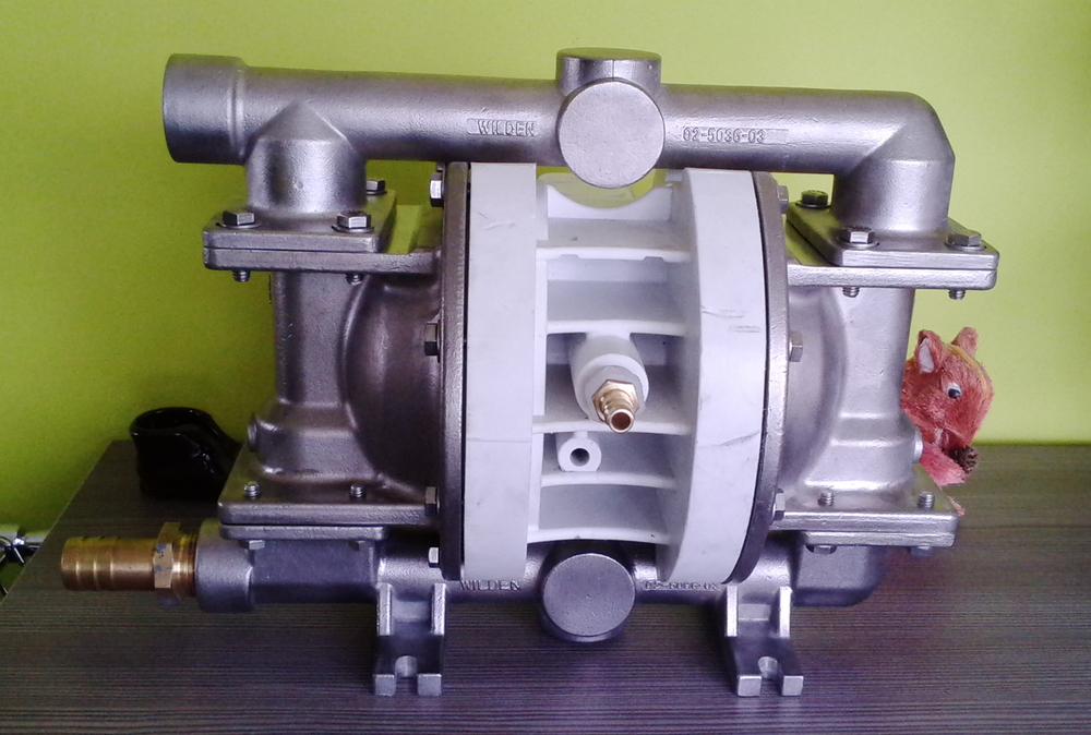

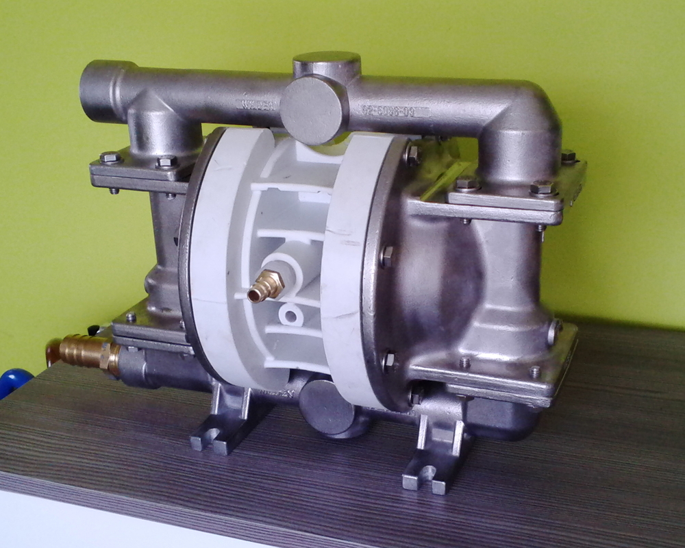

Nabízím použité profi nerezové pneumatické membránové čerpadlo Wilden P200.
Vhodné pro čerpání agresivních nebo i hořlavých látek. Připojení čerpadla vstup/výstup 1".
O pohon čerpadla se stará stlačený vzduch a není tedy potřeba el.přívod.
Velice zachovalý stav.
Vzhledem k hmotnosti čerpadla pouze osobní odběr na Praze 5.
Zdarma přidám i nový regulátorů tlaku s filtrem od firmy NUMATICS včetně manometru ( max.tlak regulátoru 16barů, rozsah manometru 0-12barů) pro regulaci čerpadla.

jo tak to tiché není ani náhodou vydává to takový zvuk bcs bcs...o intenzitě cca 90db frekvence tech pšouků dle aktuálního průtoku prosta až přejede membrána nakonec přepne ventil a tak furt dokola
je k tomu nějaká specifikace? ty čerpadla se dělají v mnoha provedeních a od toho se odvíjí použití a odolnost vůči čerpané kapalině

Technické parametry na webu výrobce zde:
https://www.wilden-pumps.co.uk/wilden-p ... tal-pump-0
PDF ke stažení zde:
http://www.barishpump.com/image/catalog ... 0metal.pdf
Membrány v čerpadle jsou z materiálu PTFE - obch.označení materiálu membrány je SANTOPRENE.
Ohledně hluku čerpadla záleží na způsobu využití. Pokud bude sloužit jako dávkovací, tak si může při malém odběru "pšouknout" třeba jednou za hodinu. Pokud bude sloužit jako přečerpávací, hluk z vypouštění vzduchu do atmosféry lze redukovat osazením patřičně dimenzovaného tlumiče hluku.

je tam nějaký štítek? tam je celé materiálové provedení zakódováno a od toho se odvíjí možnosti použití.
Ale nebudu prudit potřeboval bych to na zředěnou kyselinu používanou při čištění temperačních a chladících systémů.
Osobně si přijet nemůžu cena je luxusní vím kolik takové čerpadlo stojí.

...jo kdyby tam byl štítek, tak ho odfotím, ale tak jednoduché to není a při prohlédnutí čerpadla to nevypadá, že tam nějaké označení nebylo a nejsou po něm ani žádné stopy. Jsou tam pouze čísla jednotlivých nerezových odlitků podle kterých se dá určit pouze cena dílů.
