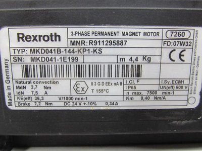

Hledám osobu z tohoto fóra, která by mi pomohla rozchodit servomotory společně s měniči Rexroth Indramat. Jediný problém je v komunikačním protokolu u servoměničů DKC02.3-040-7-FW. Komunikační protokol je Sercos 1, což je posílání veškerých dat do měniče přes optické kabely. Nebyl by problém vyměnit vstupní interface za jiný, přesně řečeno za paralelní port pro kroky a směr, ale tento interface je dost drahý.
Jestliže mi někdo pomůže rozchodit servoměniče s tímto Sercosem, za odměnu mu daruji stejné 2 měniče společně se servomotory a kabely.
Servomotory mají označení MKD041B-144-KP1-KS.
Veškeré nastavování parametrů je přes PC, jsou to plně digitální servoměniče.

Když to rozchodím, tak serva mají resolver s absolutním enkodérem. O náhradní díly nemusím mít strach, protože mám kompletů více, dá se říct na několik strojů. Proto si můžu dovolit darovat za pomoc 2 eventuelně 3 sety tomu, kdo by se podílel na zprovoznění.
4. 6. 2019, 3:31
A analogem a LinuxCNC by to asi šlo, jak už jsem psal. Ten driver umí emulovat výstup jako SSI enkodér. Tohle snad Mesa karty zvládají.
Jen mi moc nesedí to, že to chceš použít na "malé CNC". Podle označení jsou to několikakilowattová serva, takže to je spíš tak na několikatunovou mašinu.

Velikostí a výkonem jsou servomotory MKD041B-144 do 0,88 KW. Potom mám ještě výkonější MKD071B-061 a ty jsou doopravdy rozměrově větší a výkonější - i přes 2 KW. Výkon u těchto servomotorů se také odvíjí od chlazení , což některá serva co mám mají vstup i na vzduchové chlazení. Jinak když jsem napsal že mám malou mašinku, tak ona je malá rozměrově, ale posuvový stůl i s větším svěrákem má hmotnost cca 100 kg. Nyní mám vše zpřevodované do pomala, ale s těmito servomotory bych mohl jít na převod 1:1 a tím pádem na jiné rychlosti při přejezdech. Celkově u těchto servokompletů bych měl špičku, absolutní enkodér, koncáky přímo do driverů, reference přímo do driverů atd. Drivery DKC jsou prostě dobré, jenom zainvestovat, koupit 1 ks interfaceru s paralelním portem a zkoušet jak serva točí. Možná by někdo mohl zapůjčit vstupní kartu na zkoušky, ale pochybuju, že hobisti se k těmto komponentám dostanou. Analog určitě rozchodím aspoň pro použití motoru na svůj malý soustruh nebo pro kamaráda jako výměnné pomalutočné vřeteno.

Thomas píše: 5. 6. 2019, 5:50 Velikostí a výkonem jsou servomotory MKD041B-144 do 0,88 KW.
To nejsou tyhle motory?
