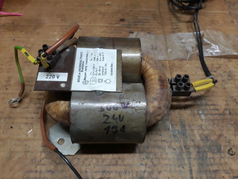

Ako sa počítajú autotransformátory?
Môžem trafo 220V/24V 40A prerobiť na autotransformátor jednoduchým spojením vinutí?
teoreticky: primár cca 330z, sekundár 36z, spolu 366závitov.
to by pri 245V na 366z robilo 220V na 330z.
Je to takto jednoduché?

Svým způsobem ano, jen nesmíš otočit smysl (konce) vinutí.

to trafo, ktoré som chcel použiť neviem nájsť. odkladal som ho viac ako 10rokov a odložil som ho dôsledne.
mám tu asi 300W kúsok.
sekundár má 24V 13A.
môžem počítať, že cez toto trafo pôjde 13A? tým by som vyriešil väčšinu spotrebičov.
220V x 13A = 2860VA
alebo tam je nejaká finta a je to na 300VA a hotovo?

Ahoj, myslím že neuvažuješ dobre. Ten prúd s ktorým kalkuluješ, je na sekundárnej strane a na taký prúd je aj dimenzované sekundárne vinutie. Na primárnej bude vinutie dimenzované na prúd približne 10 x menší.

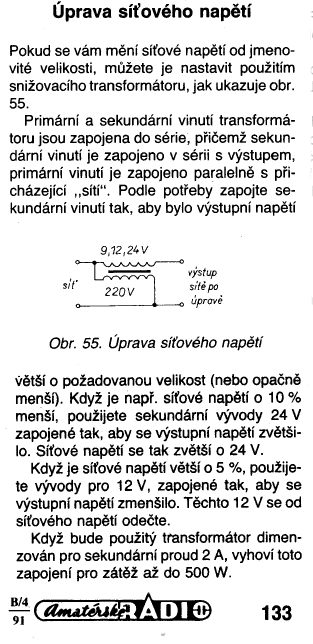

Podle mě, pokud máš ten sekundár na 13A, tak i celkový odebíraný proud po snížení napětí může být 13A. Ty takto zapojený transformátor používáš jako další zdroj napětí které se odečítá od napětí síťového. Nepoužíváš ho k přenesení výkonu jako klasické trafo, jen o to jeho napětí, to napětí snižuješ.

trafo z frézy mám, má 25kVA, odbočky 415/400/380. toto by asi vyhovovalo. ale nechcem zbytočne kŕmiť takúto zváračku.
Spravím oteplovací pokus s tým 300W trafom a uvidím ako sa to bude chovať.

Jak jsem psal, rozkresli si to jako jednoduchý odporový dělič se zátěží.
Nezapomínej na to, že původním primárem taky poteče proud i když nižší než proud původním sekundárem a to o proud zátěžě. Ono to trafo nemá ztrátovej výkon 300VA, ale třeba jen 20VA !!!

Zkusím to ještě jednou.
Tohle je transformátor a ne odporový dělič. Ono se to sice jako autotrafo tváří, ale to zapojení ani jako odporový dělič rozkreslit nejde, schválně si to zkus.
To trafo se chová jako zdroj napětí a proudu daných parametrů 24V/13A a tohle napětí se od síťového odečítá. A protože je dimenzovaný na těch 13A tak z něho těch 13A můžeš i odebírat. Jsou to dva samostatné zdroje a jako takové se musí počítat. Například 244V síťových - 24V z trafa = 220V na výstupu.

Dobře, možná to chápu blbě, tak mi to ale vysvětli.
Můj názor je takovej, že pokud sekundárem poteče těch 13A a bude na něm 24V, tak pak je jádro trafa na maximu svýho dimenzovanýho výkonu. No a k tomu ještě máš primár, na kterým je 220V a něco skrz něj taky teče. No a kam se poděje tahle složka?

Pořád by se mělo jednat o transformátor, takže jsou tam pevně dané převodové poměry a ztráty jako v každém jiném trafu.
Tady se pouze vtipně využívá toho, že ty tím transformátorm nepřenášíš celý výkon, ale pouze tu část kterou používáš na snížení toho vstupního napětí. Proto to trafo neshoří.
Není třeba nic zkoušet zapojovat, on si to r4cv zapojí sám
