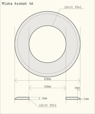

Dobrý den,
potřeboval bych vyrobit jeden kus destičky podle přiloženého nákresu - s technologií výroby a s výběrem materiálu si nechám poradit.
Děkuji.

Když je díra 39 tak to bude spíš zavit M40x1.
Jako polotovar bych použil KM matici jestli budou sedět rozměry a materiál.
Jinak tyhle vychytavky dělám nerad a jsou dost drahý i když na první pohled na tom nic není.
Moje cena 450,- + pošta

me by spis zajimalo jak do 39 diry udelas zavit 39x1 kdyz velky prumer zavitu je 39 a maly promer bude 38 jak psal Zurko

Omlouvam se za nejasnost, s panem jsem mluvil pres soukromou spravu, a vysvetlil, ze se zavitem M39 to nedovede vyrobit. S cenou problem nemam.
Co se tyce rozmeru dira/zavit - je to M39x1 - tohle je muj prvni technicky vykres a spatne jsem to nakreslil... :/

místo té kóty 39 tam napiš M39x1 a je to skoro OK i pro rejpaly :D

Přesně tak a hlavně, co mě drásá je to, že na výkresu nejsou u destičky nakresleny osy, ale ono toho je více (zvláště na půdorysu)...

hlavně rámeček, vyplněné razítko, tolerance, povrchy :D

Asi jsme si špatně rozuměli. Vyrobyt to zvládnu, ale už ne za tu cenu. Protože ten zavit nemám na co napasovat a kalibr jsem raději ani nescháněl (odhad minimálně 2000,- a vic)
Musel by jste mi poslat díl, na kterém je ten závit.
