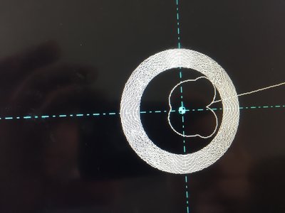

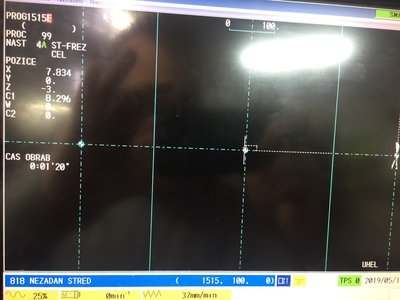

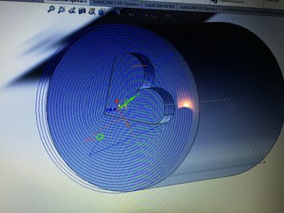

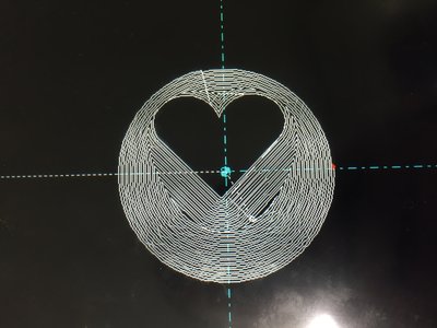

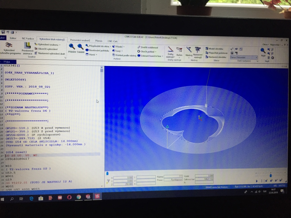

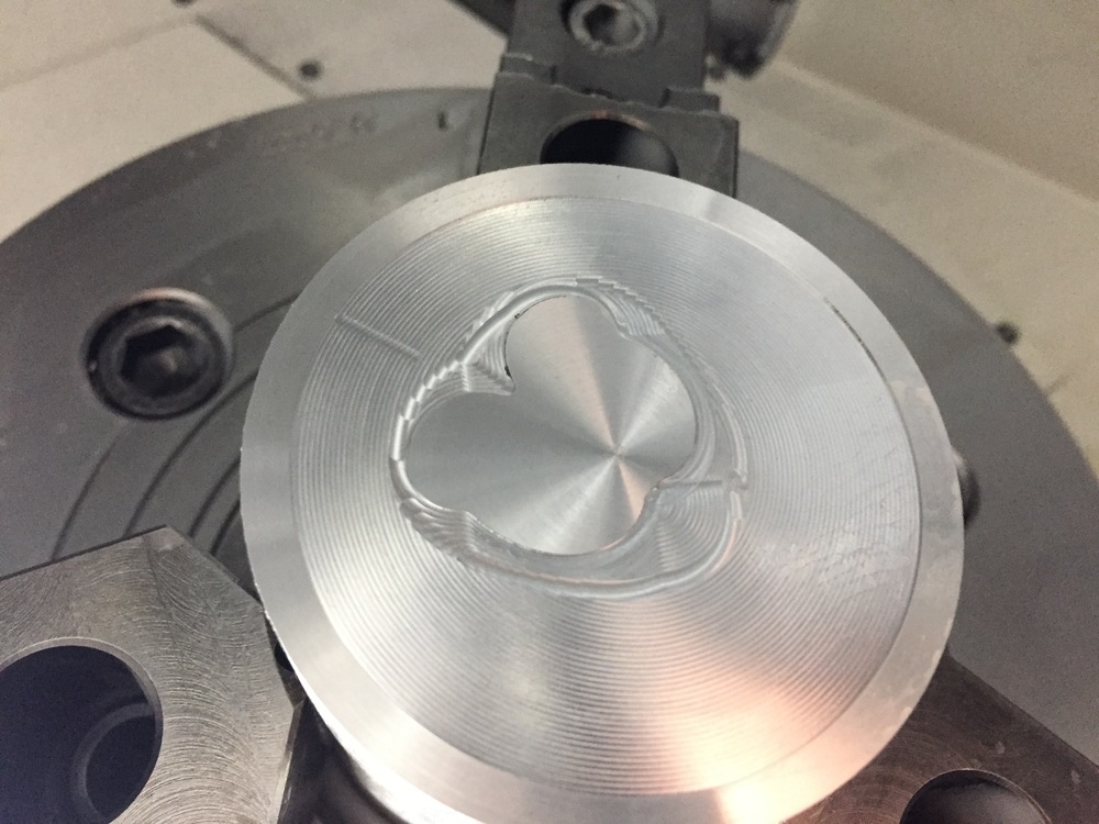

ahojte pouzivam solidcam 2017,mam nejake post procesori ,ktore neviem ci realne funguju... ide o stroj sustruh s pohananymi nastrojmi,cize pracujem XZC. Post procesor nieje totozny so strojom.
Moj problem je v tom ze jeden postprocesor mi robi velkostne o polovicu mensi kus,dalsi problem ze drahu odsimuluje v came na pohlad dobre, no pri preneseni nc kodu do cimco edit ukaze nezmysel, to iste sa mi stalo na masine pri realnom obrabani,cize cimco edit bol zhodny s realnym obrabanim,dalsia vec bola este zvlastna ze pri simulaci nc kodu v masine drahu nastroja ukazalo dobre,tak ako by mal vyrobok vyzerat ale ako som spustil frezovat tak frezovalo nezmysel.... no stalo sa aj to ze uz simulacia nc kodu v masine bola blbost...
Druhy post procesor robi presne to iste nezmyselny obrazec akurat velkost je v poriadku,no dalsi problem je ze nulovy bod je niekde posunuti cca o + 180mm... nastaveny nulovy bod na obrobku mam dobre,kedze pri tom prvom post procesore stym problem neni.
Treti post procesor mi generuje G2,G3 to mi zas v masine vyhodi chybu pri malych radiusoch ze: nenajdeny radius. Ak prepisem rucne na skusku napr radius R3 na R 5 tak to masina zoberie...no o par riadkov sa to opakuje. Frezu mam spravne teda je mensia ako su radiusy...nejedna sa len o radius R3 , aj ked na modely je vacsi radius ale zo vsetkych je najmensi napr R6 tak opat ta ista chyba...
Dakujem za rady.
Prikladam aj prilohy.
