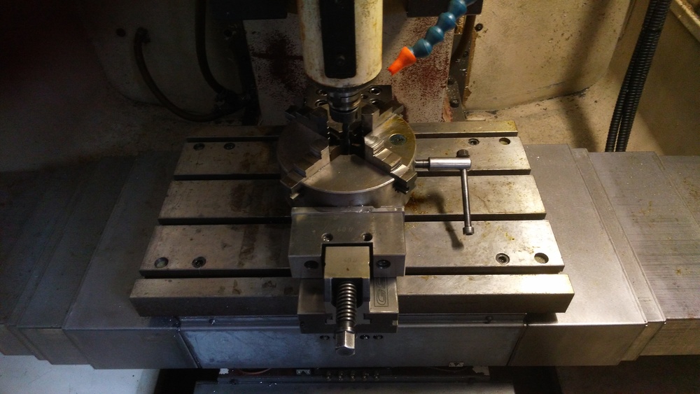

Jelikož už jsem se tak nějak naučil na brotherovi tak nabízím mé miyano
parametry
vertikální obraběcí a závitovací centrum MTV-T350
Výrobce: Miyano MECTRON Japan
ř.s. YASNAC J100M/300
Rozměr stolu (pracovní plocha) 500 x 380mm
Max. otáčky vřetene 16.000 ot/min
osa x .... 500mm
osa Y .... 380mm
osa z .... 250mm
Zásobník na 15 nástrojů
hmotnost 2.200kg
velice dobrý stav, veškeré manuály, Tape mode, synchronní závitování.
Vana a čerpadlo emulze.
Diagnostick OPM panel pro nastevní pohonů. Náhraní servomotor ( tuším pro výměník).
Už od začátku byl utržený jeden držák nástroje. Plus PC pro nahrávání souboru do stroje a převodník pomocí kterého lze sobory přinést na USB.
Foto dodám zítra ale něco je v sekci naše stroje.
Cena k jednání 250 tis.

Dobra. Jeste bych te poprosil o ty fotky a zmer mi prosim rozmery. Hlavne vysku - jsem limitovan 2.1m vysokymi vraty a tohle je dost vysoka masina.
lubos
Příspěvky: 5074
Registrován: 2. 5. 2007, 3:47
14. 6. 2019, 6:58
Tak těch 2.1 metru je tip top. Rok je to 1999. Cena je bez svěráku a upinacu.

Bylo by možné natočit video obrábění platkovou frezou do ocely? Když jsem viděl to vřetynko tak jsem docela zvedavy co to zvladne. Děkuji
lubos
Příspěvky: 5074
22. 6. 2019, 10:40
Do oceli je to nesmysl . Vřeteno točí až 16000 otáček a tak při malých otáčkách nebude mít potřebný kroutak. Můžu se podívat co píšou v manuálech .

Jasně , všechno jde. Jen si člověk musí uvědomit jaký má to vřeteno krouták a jaké otáčky nelze po něm chtít to samé jako od vřetene co točí při svém nominálu 3 nebo 6 tis. Taky si myslím že na ocel je takové mašiny škoda. Přejezdy má tuším 30 metrů, výměna nástroj nástroj asi 3 s. není potřeba žádný vzduch nebo hydraulika pro výměnu. Vzduch je tam jen na ofuk kužele nástroje aby nelezl do vřetene se šponou. Má synchronní závování, tedy idální pro někoho kdo dělá hodně závitů a děr.
