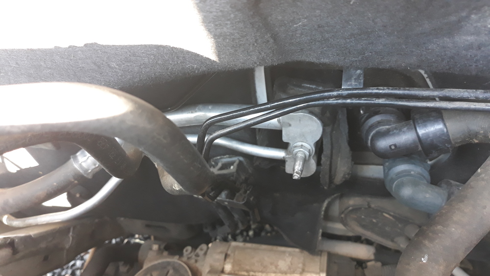

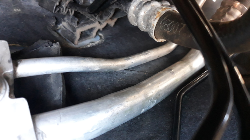

Zdar chlapi,
Zjistil jsem, ze mam v trubce klimatizace malou diru. Odhadem tak 1mm a proste to nema tlak a tudiz nefunguje. Na fotce je to ta vetsi trubka. Prumer cca 25mm. Netusim, co je to za material, ale nejspis neco lehkeho a tenka stena. Bude to chtit vyndat, protoze je to zezadu ke kastli (netusim, jak se to tam udelalo).
Umel by to nekdo v okoli Slaneho zavarit nebo zapajet? Novy dil stoji hodne cez 5000 a v tomhle vedru to bez klimatizace fakt nejde. Predem dik.

Je to běžně svařitelná slitina hliníku (téměř čistý) vaří se to TIGem jen si musí svářeč pohlídat proud kráteru aby to nebylo porézní ,to už ale každej svářeč zná .Najdi si nejbližší svářecí školu v okolí a většinou to 200 spraví .
Ta dírka bude asi problém materiálu a solí .

před svařováním vnitřek dobře odmastit
