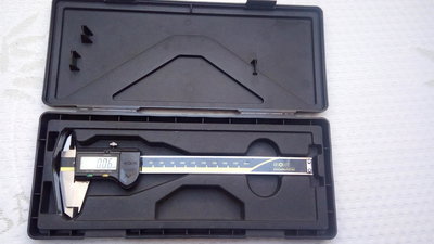

prodám šupleru Mitutoyo 150 mm /prodáno/
pavelmalik
Protřelý bazarník
Příspěvky: 72
Registrován: 18. 6. 2019, 4:13
18. 6. 2019, 4:41
šuplera je starší, ale stále dobře poslouží. Včera jsem u ní měnil baterku a spolehlivě měří. Cena 500,-.

To je original?

Je, kupoval jsem jí v kamenném obchodě :-)

zrovna minuly tyden jsem dost vazne uvazoval o tehle https://www.aliexpress.com/item/Mitutoy ... f71133c0e7 taky mitutoyo, za 32dolaru, takze drazsi nez tato. v cem se projevi to ze neni originalni? bude merit spatne? a neni to nakonec uplne stejna suplera, jen ta v proflaklych ceskych kamennych obchodech je brutalne predrazena?

Pokud máš Mitutoyo a jinou hobby posuvku tak to poznáš už jen když jí palcem otevřeš a zavřeš ,přesnost výroby je samozřejmě jinde ,je potřeba si to u někoho zkusit .Samozřejmě jsou i lepší ale v laické veřejnosti méně známé posuvky,ale pro většinu zbytečnej přepych .

Mitutoyo je jenom jedna. A skutecne jde v ruce poznat chod originalu a kopie. Nebo napriklad kopie ma casto problem s preskokem o setinky, kdyz ji prudce posouvas. Jasne, normalne takhle se suplerou nepracujes. Jo, a neoriginal obcas trochu "pruzi":D
Do prace jsme brali original prodavany Thorlabsem (jasne, jsou i levnejsi eshopy)

jenom na to šáhneš i se zavřeným očima to jde poznat hrany..další věc je pokud plynule posouváš tak kvalitní šuplera rychle zobrazuje čísla jako by v reálném čase to sype číselka asi tak vem do ruky jakoukoliv neznačkovou šupléru a zkus na ní nastavit rozměr třeba 25,00
ti z toho hrábne hned je tam 26 pak 22 rychlost měření je katastrofa toto dělá i kinex digi šuplera jsem si ji pořídil na rýsovaní jo je to barbarství a před desítkama let by mě dal mistr pár facek i kdybych to dělal s analogem ale dnes to stojí pár kaček jenže to je nepoužitelné než tam ten rozměr nastavíš tak s tím radši praštíš o zem a nebo vemeš nějakou analogovou

Pod vlivem akce "Mitutoyo" tady na foru jsem taky testoval všechny možné šupléry. Já sám mám 150 a 200mm koupené u Hofmana, a dvě jiné digitální v cenách okolo 1 tisíc za kus. Kámoš přinesl Mitutoyo 150 z Alíka za cca 30 doláčů a nějakej noname sajrajt za 250 korun a jednu z Lídla. Měřili jsme 25mm Johansonku. Hofman i Alík dávají prakticky stejné hodnoty, přičemž Alík má o něco drsnější chod, ty dvě moje se hýbou naprosto sametově. Dojezd na nulu rozdílnou silou u mých cca 0,03mm, ta Alíková 0,05mm. Paradoxně ta z Lídla je stejně dobrá jako Mitutoyo z Alíka. Ty další dvě dražší jsou stejné jako moje Mitutoyo od Hofmana a pouze ten noname kousek je o poznání horší, sem tam přeskočí displej. Jinak moje Mitutoyo se nevypne ani za týden, to z Alíka ano. Mám je ale už 4 roky a baterky jsem neměnil. Snad jedinej rozdíl mezi Mitutoyo "originál" a ostatními je ve zpracování kovových částí. Šupléry používám každý den a fakt často a i po 4 letech je Mitutoyo perfektní, nepodřená a bez viditelné škvíry mezi čelistmi, na mých dvou dalších kouscích už je opotřebení trochu vidět.

Není to certifikátech, ale čistě o důveryhodnosti prodejce. U Čínana dostaneš pochopitelně certifikát pravosti taky. Certifikáty pravosti už jsou součástí i každé padělané kabelky v SAPE. Co mi spouští kladiva je vypínání, přesně jak píše Luboš.
Když koupím na Ali Mitutoyo a veřím v originál jsem idiot a zasložím si padělěk. Pokud mi ho prodá prodejce měřidel za bůra, je tovelký problém a smutný příběh :-(

Tohle je klasicky dnesni "kopie s koleckem" ale predrazena. Tu stejnou koupis za 6$ na eBay.

Co jsem měl možnost se značkou mituoyo, tak v originále byla vždy stribrozinkova baterie, u kopie nikdy. Toť další rozpoznávací znak.
