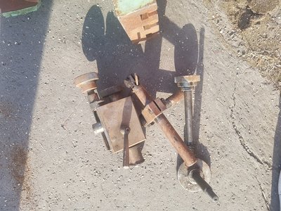

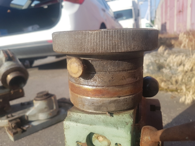

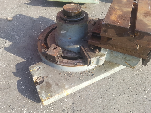

Dobrý den všem. Jelikož nejsem strojař, ale při svých toulkách jsem narazil na části strojů, které jsem tam prostě nemohl nechat ležet, tak bych zdejší osazenstvo moc rád poprosil o názvy, případně pokud bude přímo vědět k jakému stroji přiřadit, budu strašně moc rád.
Jelikož ne všechno využiji a budu potřebovat, po pomoci od Vás, vytvořím v sekci prodej inzerát k prodeji. Ceny neznám, proto budu muset hledat a chci prodat, ne vystavovat, chci aby mě ty záda z nakládání a vykládání něco vydělaly, ale aby kupující byl spokojen. Za každou radu budu vděčný
Děkuji moc

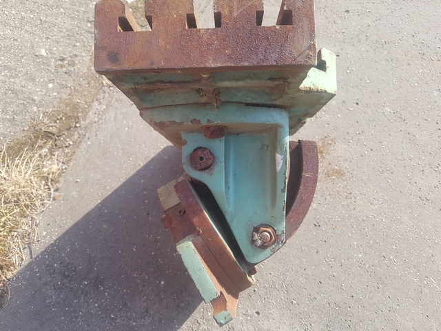

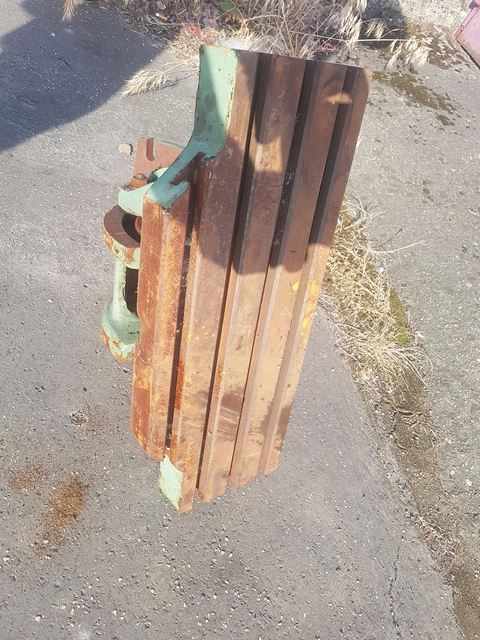

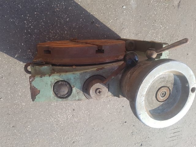

užil bych otočný stůl, obr. 11 až 14. Dal bych 1000 Kč. A.
SN 20, SM 16 B, FN 25

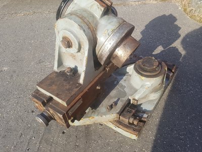

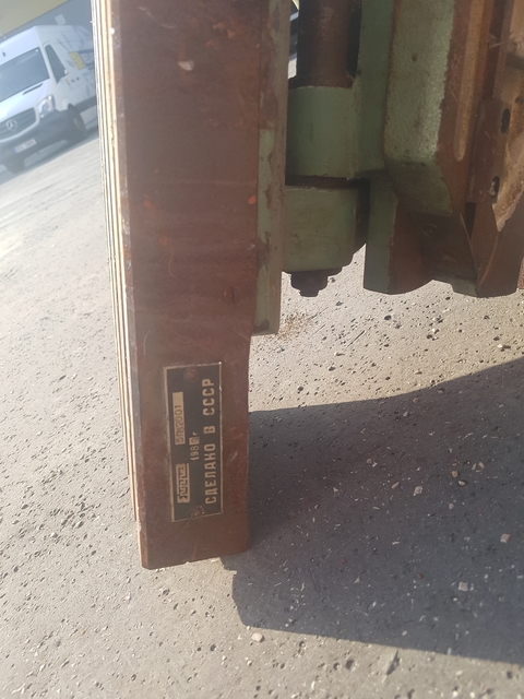

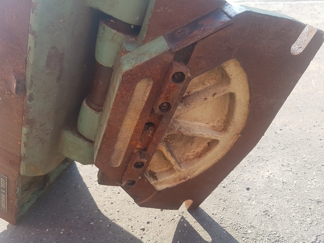

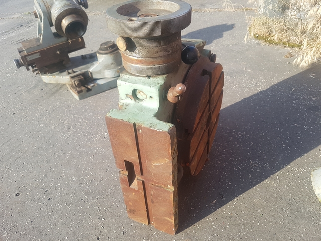

První fotky naklápěcí stůl na ruskou frézku měl bych zájem

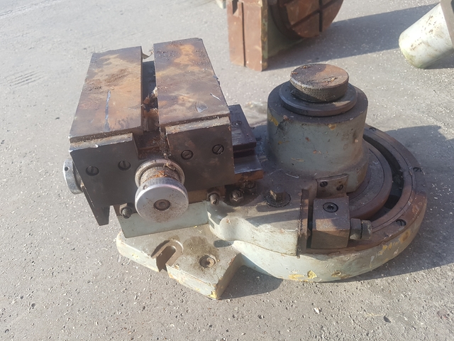

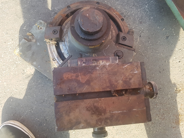

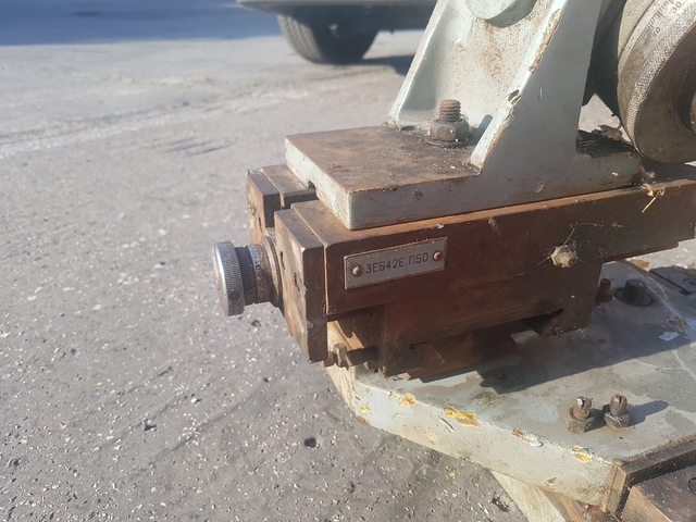

další fotky asi přípravek k bruskce taky asi ruské podle cedulek
další foto jak píše almac otočný stůl , ruský a taky se řadím za almaca do řady se zájmem o něj
(jaký to je průměr)

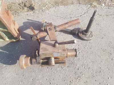

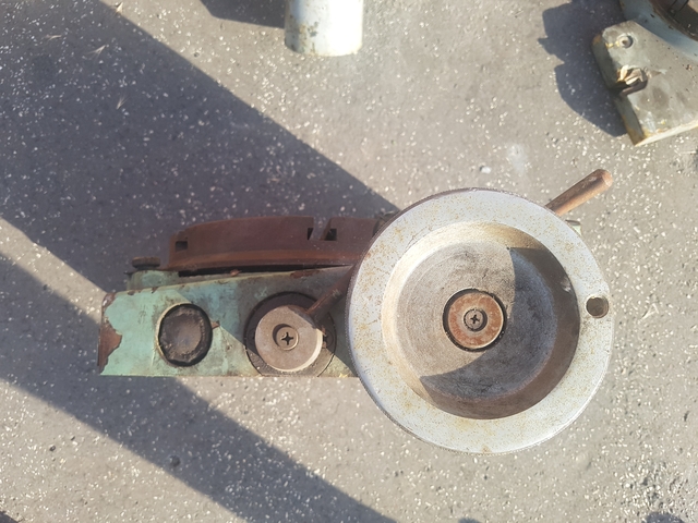

Ja by som zase mal zaujem o ten zbytok - pripravky k ruskej bruske.
aleshonsa
Příspěvky: 2956
4. 8. 2019, 4:04
Přípravek na ruskou brusku s označením 3E642E.P50 je na broušení rádiusů na nástrčných frézách. Kdybych viděl štítky u ostatních přípravků, tak bych to mohl dohledat.
Kdyby to kolega titel nevzal, tak se stavím do fronty.

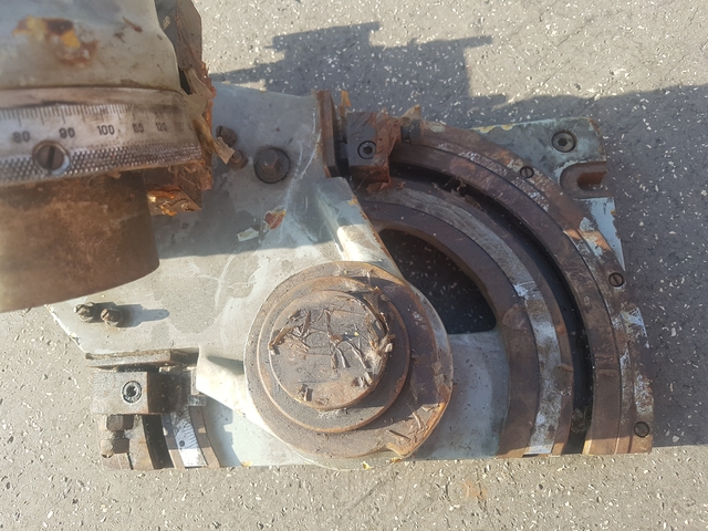

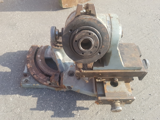

Tak jsem ještě dohledal že toto download/file.php?id=107893&mode=view je nejspíše přípravek 3E642E.P13 a je taky na rádiusy, ale obecně. Přes T drážku v té kostce se upne obecně nějaký držák a může se brousit rádius např. na noži.
Poslední udělátko download/file.php?id=107896&mode=view nejsem schopen identifikovat. Je možné, že je to jen část nějakého přípravku.

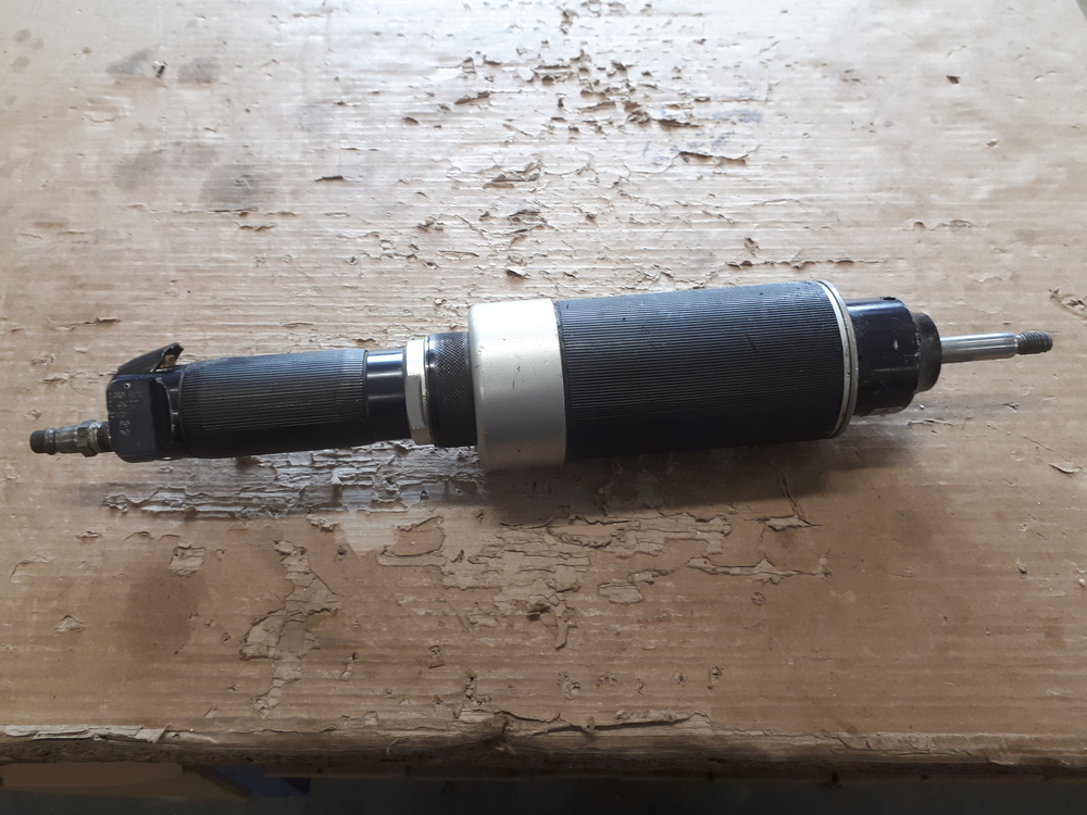

Dobrý den. Prosím o pomoc s určením této součástky. Mělo by to být na ruční vysekávač, ale nemohu to nikde sehnat. Předem moc děkuji za reakce.

Na poslednej fotke je podpera.
