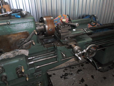

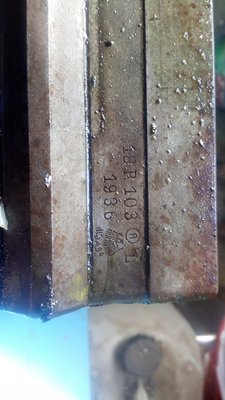

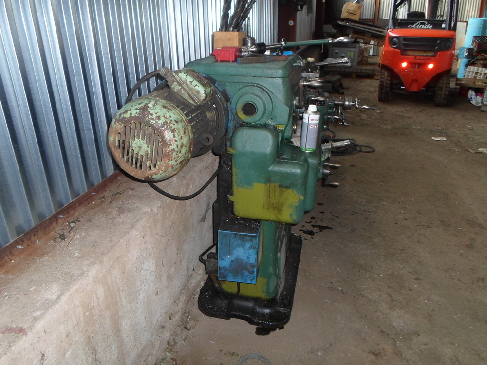

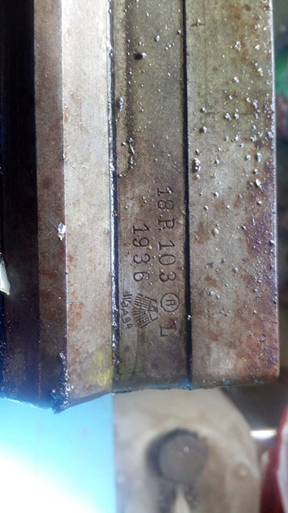

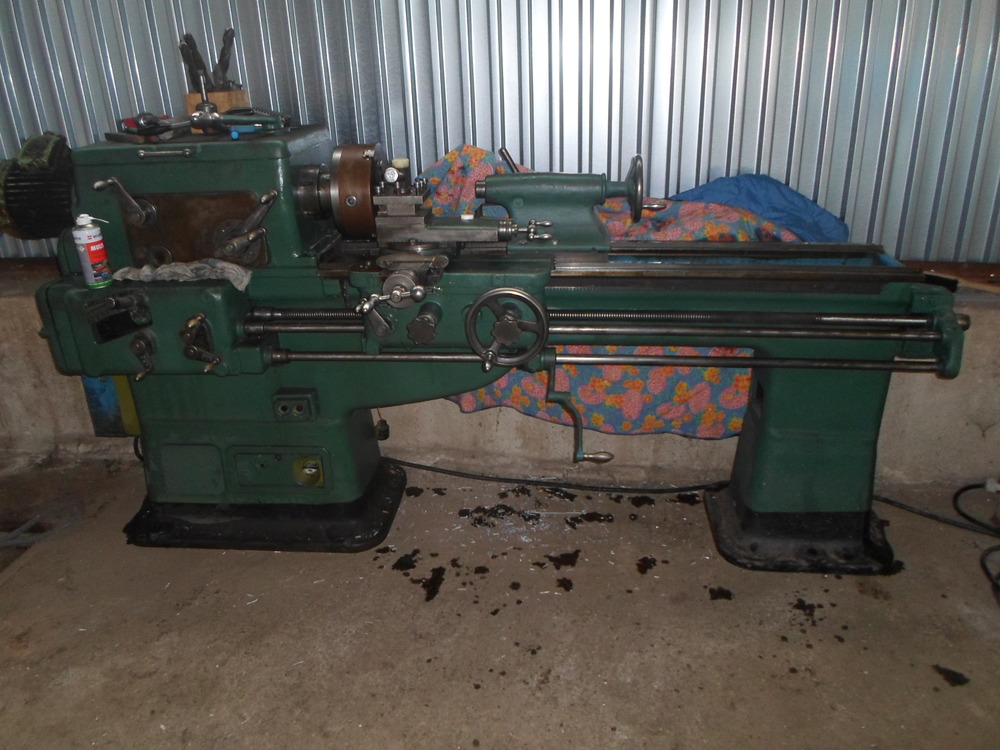

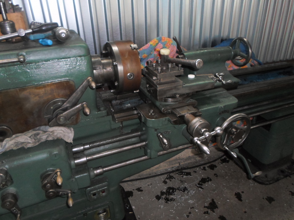

Zdravím, neví někdo co je to za typ soustruhu ? Jsou na něm německé nápisy. Ještě něco když chci dělat nožem závity a nemám tu tabulku posuvy,otáčky dá se to zjistit nějak jinak ? Děkuju :) Ještě jsem našel tenhle nápis na suportech znamená to tedy že je to rok 1936 ?

Ty závity se dají zjistit třeba odpočítáním poměru otáček poháněného kolečka v předloze a otáček šroubu při různých zařazených posuvech. Ono to má vždycky určitou logiku, převody jsou v malých poměrech (až na případnou aproximaci převodu mm/palce) a není tam moc co vymýšlet, bude to nejspíš podobné jako u jiných soustruhů. Zbytek se snadno dopočítá.
