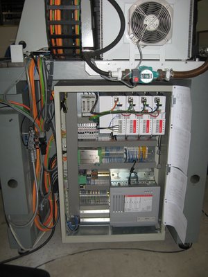

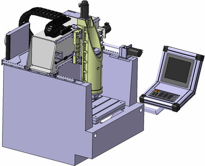

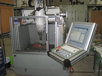

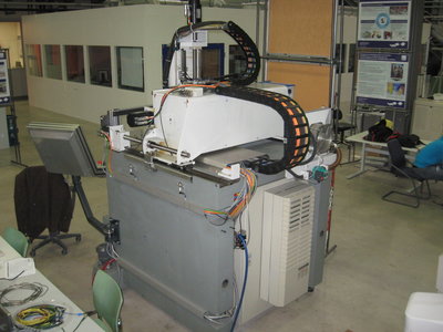

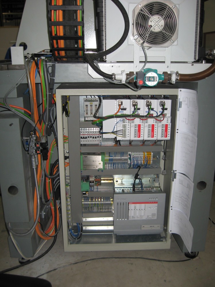

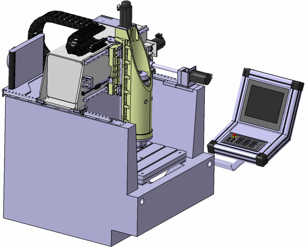

Zdravím všechny,
tak jsem si cca po roce udělal čas vložit sem pro zajímavost pár fotek mého stroje.
lože - odlitek EPUCRET
rozjezdy XYZ 530*530*380
vřeteno SK40 MTC-11kW max 10.000ot.
Systém Beckhoff TC2

Tak byl bych velice rád, kdybych mohl odpovědět ano, ale bohužel nestavěl.
Byli vyrobeny snad jen 3 kusy. Tohle byl konkrétně stroj k testování aktivního tlumiče vibrací při obrábění na univerzitě ve Stuttgartu.
